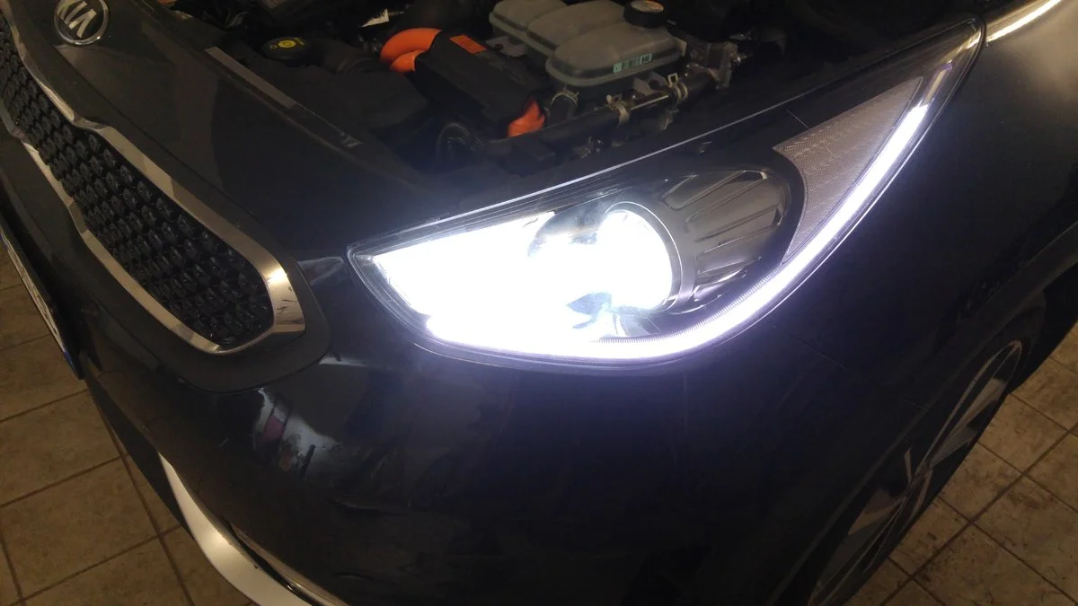

Montate. Semplicissimo ed effetto magnifico!

Montate. Semplicissimo ed effetto magnifico!Vedi l'allegato 12127
