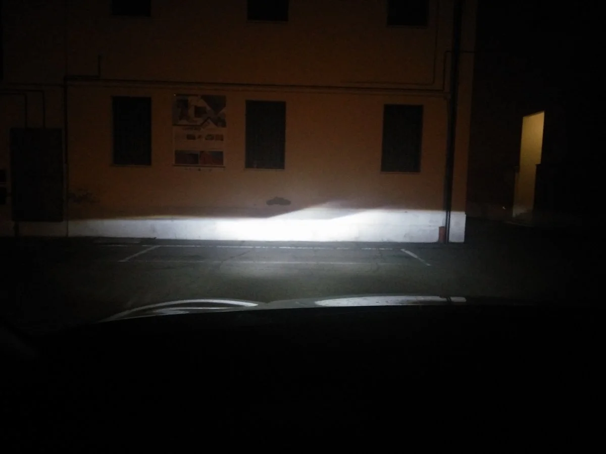

Ecco le foto sembra siano regolate bene. Nessuna macchina mi ha lampeggiatore incrociandoli per cui non abbagliano. Purtroppo il cellulare fa le foto che fa
Dalla proiezione sul muro sembrano perfette, fascio orizzontale a sinistra e più alto a destra.
