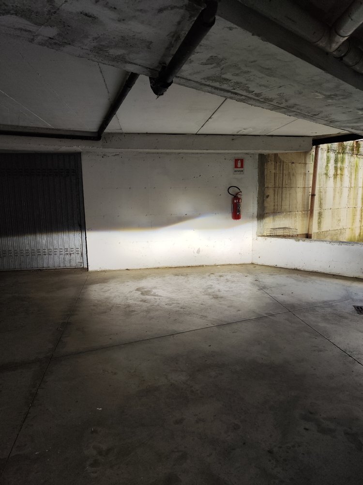

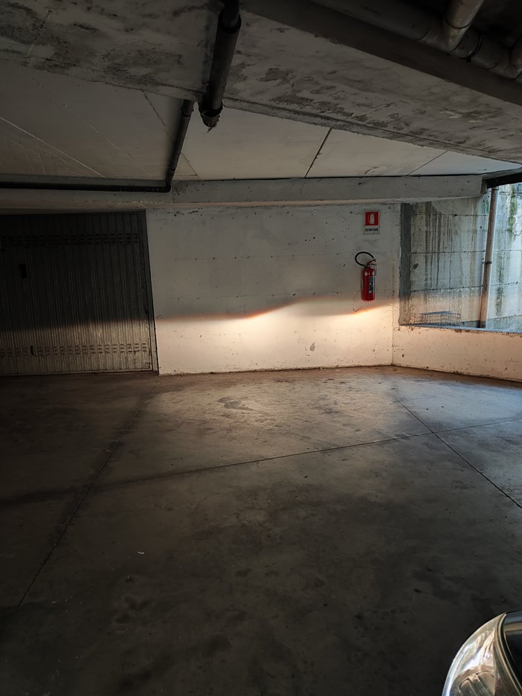

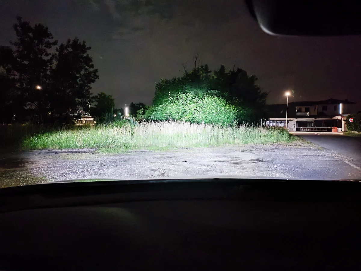

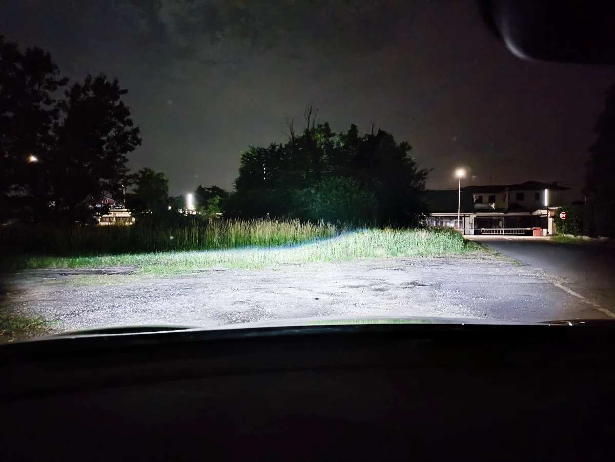

Seguendo le n pagine e gli ultimi consigli ho preso queste lampadine (https://amzn.eu/d/6PEME6Q) per la mia vecchietta del 2017. Plug n play, nessun errore o spia accesa. Ventola silenziosa (appena un ronzio in garage con radio spenta e vicino alla macchina). Led messi con la V rovesciata e fascio esattamente come da segni fatti sul muro con il nastro da carrozziere precisi precisi. Da valutare come vanno su strada di notte, durata e abbaglianti, ma per ora tutto molto bene direi - unica nota è che sono un pelo più costose di altre opzioni, ma ci si può stare. Provo ad allegare qualche foto del "prima" e "dopo". Le vecchie alogene le ho messe in auto che non si sa mai e su un noto sito orientale (un ali...mentari espresso) ho preso un paio di scorta ma con led a 360°. Ciao!!

Considerazioni sulle luci a led di cui sopra dopo un pò di giorni di utilizzo, per chi si volesse cimentare nell'acquisto.
1. Illuminano sicuramente meglio delle normali alogene (non ci vuole poi molto)
2. Pochissime se non nulle zone d'ombra
3. Nessun rumore dalle ventoline e nessun disturbo alla radio (è mai capitato a qualcuno? Boh)
4. Abbaglianti ok
Per contro, non aspettatevi che facciano un fascio di luce di un km, insomma si più belli più fighi e soprattutto son delineate meglio le figure (io che abito in "mezza campagna" spesso trovo di buio gente a piedi o in bici in strade poco illuminate) ma ecco sarebbero un cosiddetto "best buy" se costassero max 35€ (arrivo a 40€ perchè son buono). Avendole pagate 49,99€ probabilmente mi sarei aspettato qualcosa in più - ovviamente non avendo mai avuto luci a led per l'auto non mi so rendere conto, sto giudicando senza esperienza pregressa.
Valutazione sul prezzo che sarà ribaltata qualora durino più di 18 mesi (come spero).
Ciao!
Fabio
