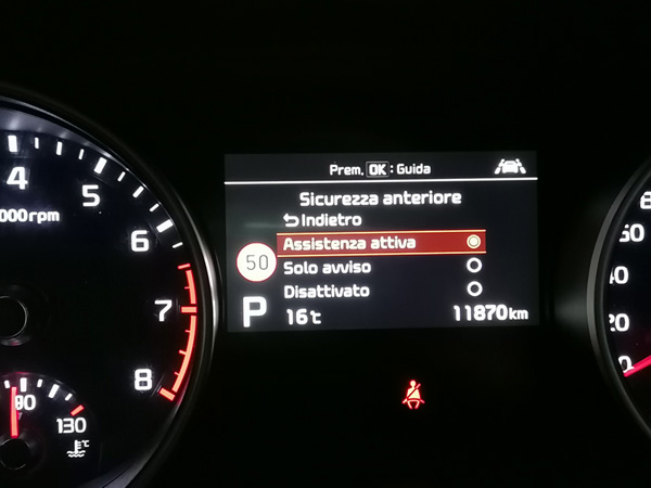

Ho ritirato la macchina oggi dal carrozziere, più di un mese perché non consegnavano i pezzi, (vabbé no comment..) quindi ho potuto verificare solo ora quanto riportato da "pikiri" e dal manuale. Confermo l'FCA si riattiva ad ogni accensione!!! Mi sembrava una cosa assurda che un'impostazione che va ricercata all'interno di vari menu non fosse definitiva, invece è proprio così. Ho provato varie volte sia impostando "solo avviso" e sia "disattivato" ma al riavvio se si va a verificare ritorna su "Assistenza attiva", come riporto nella schermata sotto. Pazzesco che uno sia praticamente obbligato ogni volta a resettare il menu per evitare tamponamenti accidentali!!

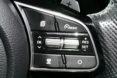

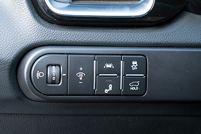

Dovresti avere un pulsante sul volante oppure a sinistra del volante, vicino alla regolazione dei fari, per disattivarla senza per forza entrare nei menù...
Io sulla Ceed ce l'ho appunto a sinistra sul cruscotto, sulla Proceed sia in quella posizione che sul volante sulla razza destra
No è una cosa diversa, quello a cui ti riferisci tu sono altre cose tipo il salto di corsia, angolo cieco ecc. che sono sul pannello di sinistra
oppure quello sul volante che è per il cruise control

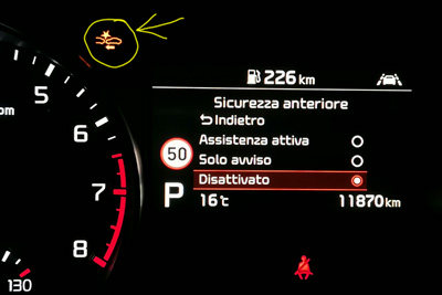

L'FCA lo trovi solo all'interno del menu alla voce sicurezza anteriore e la sua icona è quella che ho evidenziato sotto con la freccia, che purtroppo non si trova né sul pannello a sinistra né sul volante ed ogni volta bisogna entrare nel menu.

No è una cosa diversa, quello a cui ti riferisci tu sono altre cose tipo il salto di corsia, angolo cieco ecc. che sono sul pannello di sinistra Vedi l'allegato 30017
Ti sbagli, il tasto in alto a destra disattiva il sistema di controllo di trazione se lo premi brevemente ma se lo tieni premuto disattiva sia il controllo trazione che il sistema FCA. Provare per credere.
Può darsi che tu abbia ragione ma ti assicuro che finché tengo gli occhi sulla strada non entra mai in funzione.
Ok che funziona, ma disattiva anche il controllo di trazione che invece secondo me è meglio tenere attivo. Qui si parlava di poter disattivare solo l'anticollisione e quello lo fai dal menu e lo devi fare ad ogni riavvio. È quest'ultima cosa che trovo assurda, se uno sceglie un'impostazione sarà consapevole di quello che fa, perché devi obbligarlo a reimpostarla ogni volta?
