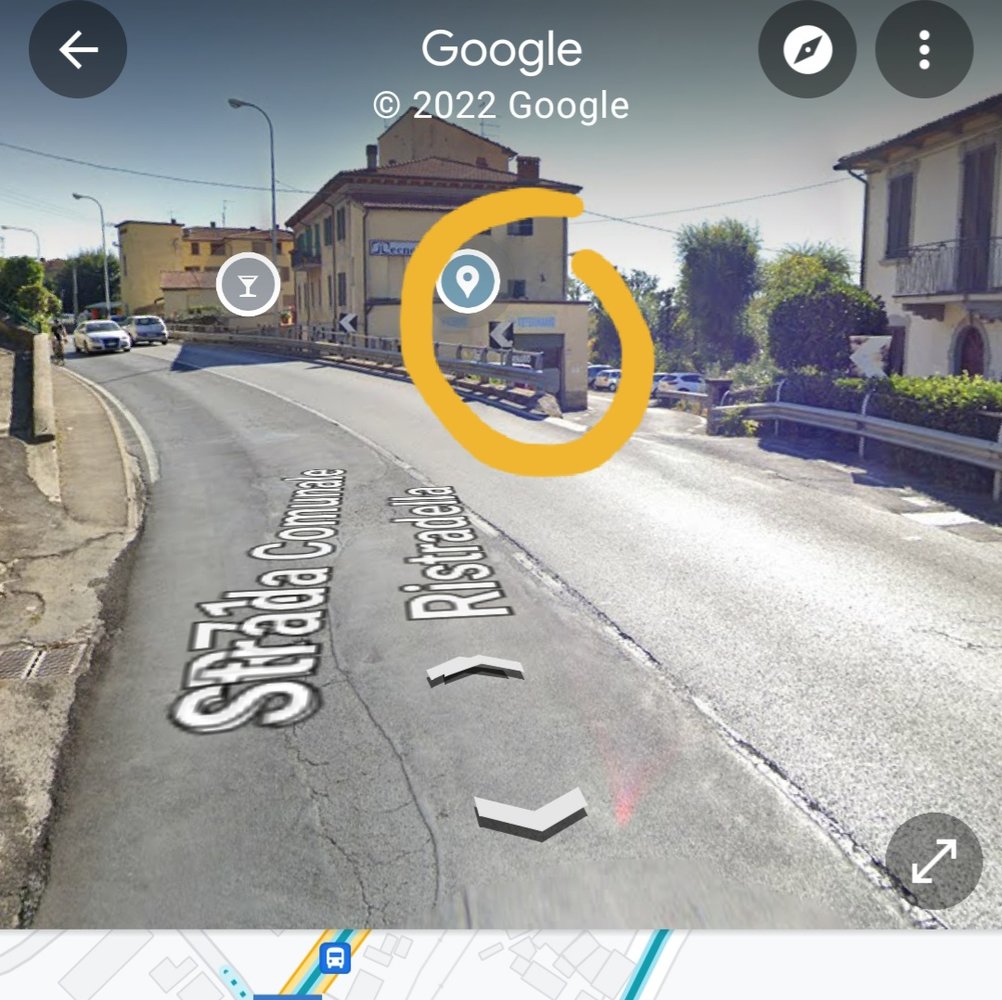

In questa curva a sinistra una ed una sola volta mi ha inchiodato senza un motivo apparente, velocità più o meno 40 km/h per traffico sostenuto:
Vedi l'allegato 30093
Ho dato la colpa alla testa del guard-rail evidenziata, l'unico ostacolo che apparentemente può aver letto il radar dopo che ho sfilato poco prima un'automobile che svoltava a sinistra, quindi ci può stare che fossi allineato più a destra che al centro della corsia ed avere quasi di fronte il guard rail, però cavolo, è un guard rail. Come ha fatto quello dietro a me a non mandarmi a ca*are non lo so.
In altre occasioni in quel periodo interveniva più del normale rispetto a oggi, nel frattempo c'è stato un tagliando e la frequenza pare drasticamente diminuita, come appunto grazie ad un aggiornamento. Il mio stile di guida non è cambiato.

il sistema riconosce auto, furgoni, se previsto moto e biciclette oltre ai pedoni ma non di certo il guard rail...

ma infatti non è così, se vai addosso a un muro la frenata di emergenza non si attiva, è progettata per rilevare autoveicoli targati, cicli e motocicli e pedoni. Può darsi, anche se molto improbabile, che il software sbagli a identificare un eventuale pericolo, il problema è noto ai programmatori e si chiama "paradosso dell'elefante nella stanza," la frenata di emergenza usa un sistema di intelligenza artificiale che deve prendere una decisione in frazioni di secondo in base agli imput di radar e telecamera che insieme forniscono al software i dati per identificare tipo di ostacolo, distanza, velocità relative e accelerazione. Nel caso che l'oggetto non rientri nel database previsto o che la sua forma non possa essere determinata con sifficiente precisione essa può diventare un "elefante nella stanza" che il software non sa come trattare. Di solito l'oggetto non definibile viene ignorato ma può darsi anche che ingeneri una risposta erronea, facendo frenare la macchina in via cautelativa. Del resto è esattamente quello che facciamo noi guidatori umani quando provochiamo un incidente "non vedendo" un mezzo, o un pedone
