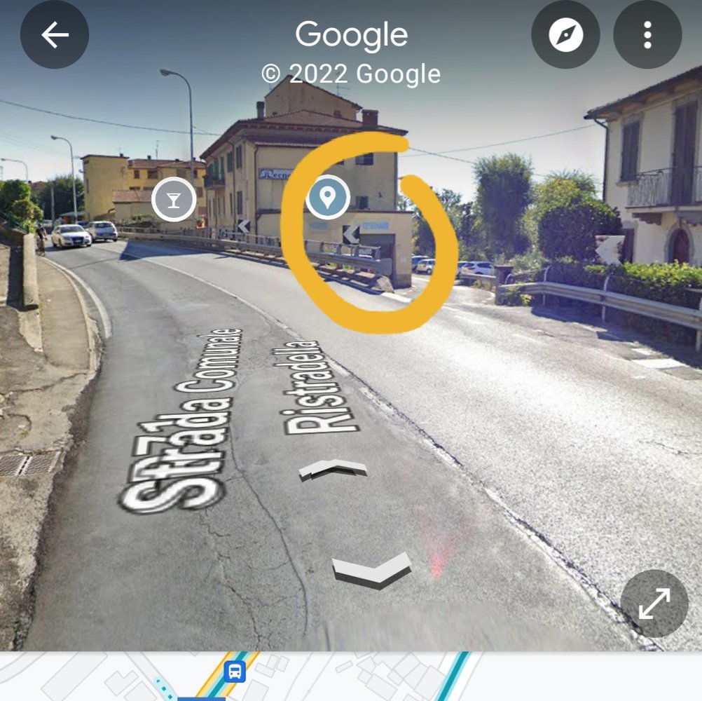

In questa curva a sinistra una ed una sola volta mi ha inchiodato senza un motivo apparente, velocità più o meno 40 km/h per traffico sostenuto:
Ho dato la colpa alla testa del guard-rail evidenziata, l'unico ostacolo che apparentemente può aver letto il radar dopo che ho sfilato poco prima un'automobile che svoltava a sinistra, quindi ci può stare che fossi allineato più a destra che al centro della corsia ed avere quasi di fronte il guard rail, però cavolo, è un guard rail. Come ha fatto quello dietro a me a non mandarmi a ca*are non lo so.

Magari ha visto l'auto o il furgone in sosta davanti al veterinario
i rarissimi casi in cui la mia auto ha decisamente rallentato è quando, sempre su tratti di strada non diritti, ha calcolato di non riuscire a passare fra gli ostacoli presenti e visibili dalla telecamera (che io, ragionando in modo 'dinamico' e sulla base della mia passata esperienza non consideravo pericolosi, ma l'auto non ragiona: applica i programmi che ha e basta)
La foto di Google non rende (le camere sono montate in alto), ma il veterinario è decisamente più in basso di quello che sembra, la rampa sulla destra è bella ripida rispetto al piano stradale. E un'eventuale automobile parcheggiata davanti non me la sarei ritrovata di fronte.
