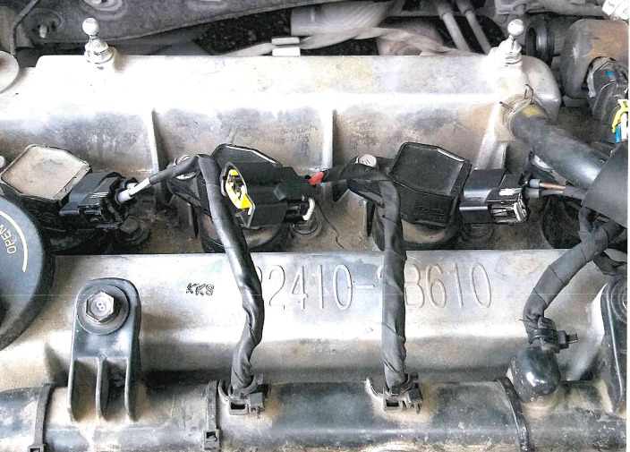

Mio figlio (diplomato da poco in elettronica e ha fatto anche un corso di meccatronica offerto dalla regione Lazio) ed io siamo fermamente convinti che la conce Leonori di via Aurelia Roma ci ha preso in giro con la storia iniettori valvole ecc. e che per noi è sicuramente un problema di accensione, quindi corrente che non arriva ala bobina.

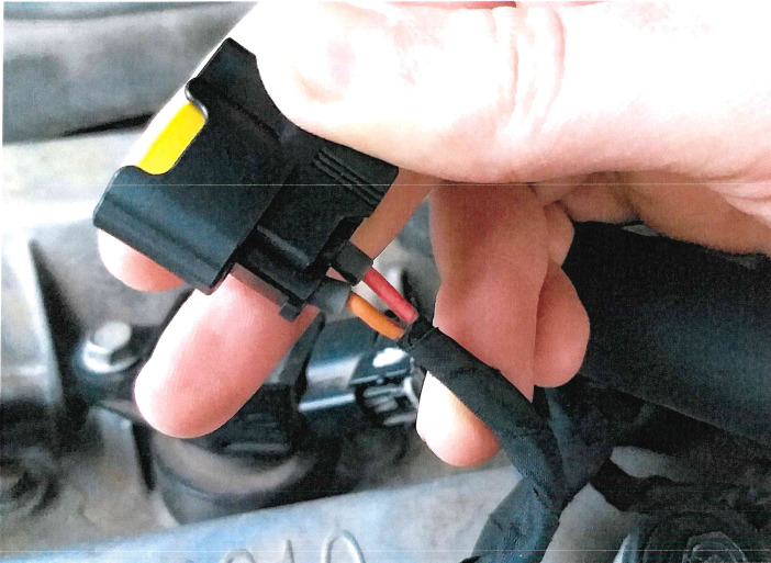

Pertanto abbiamo con un multimetro cercato la falla ed è risultato che il cavo negativo (nella foto arancione) della bobina del 2° cilindro è attraversato da i 12 volt, mentre non dovrebbe essere, in quanto il passaggio di corrente deve avvenire sul cavo positivo (nella foto rosso) cosa che avviene nel caso in questione, e che sulle rimanenti bobine dei 3 cilindri è tutto regolare.
Presumiamo che il cavo positivo posto all'interno della matassa possa essersi fuso a causa di un errore della centralina e abbia contaminato il cavo negativo e da lì l’arrivo della tensione.

Alleghiamo foto per comprendere meglio.
    122,5 KB · Visite: 294
    152,9 KB · Visite: 341
No aspetta, non funziona così. Un iniettore riceve un impulso "termico" dalla centralina che solitamente è un negativo, quindi è normale che tu veda il positivo sotto quadro.
Il negativo appunto arriva dalla centralina dopo un tot di secondi (al raggiungimento di un determinato parametro.
Per essere sicuro la misurazione la dovresti fare a motore caldo.
Inoltre già che hai staccato i connettori misura l'impedenza dei solenoidi.
No attento, parlo del connettore della bobina, non dell'iniettore
Se va sempre a tre e parli del connettore della bobina allora può essere. Però questo è un guasto che la diagnosi dovrebbe rilevare. Però resta il fatto che probabilmente il negativo arriva dalla centralina.
PS, in tutto questo le candele come son messe?
Si, infatti sulla diagnosi dice mancata accensione cilindro 2, e di fatto la vettura va a 3, il problema sta proprio sul collegamento della bobina.
Abbiamo già provato a cambiare bobina inizialmente pensando che il problema fosse quello ma proprio non ne vuole sapere e di fatto, tramite le misurazioni che abbiamo fatto è evidente che il problema è a monte, ossia appunto dalla centralina.
Si esatto Iansky, il negativo viene proprio dalla centralina e funge appunto da comando, quindi giustamente possiamo anche avere alimentazione sul positivo, ma se sul negativo c'è un problema la bobina giustamente non va.

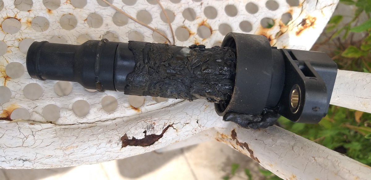

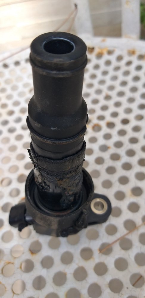

Devo aggiungere un particolare importante che ho dimenticato di riportare, ossia, ancora prima di portare la vettura in conce, un mese prima la vettura inizia ad tre cilindri e si accende la spia motore gialla lampeggiante, a questo faccio fare una diagnosi dal meccanico vicino casa la quale conferma il guasto che potrebbe essere riconducibile a iniettore, bobina o centralina.
Siccome ci voleva tempo per avere la bobina originale dalla Kia, ho acquistato il ricambio della Hella sul sito Autodoc, e nel giro di un paio di giorni è arrivato a casa.
E' stato subito montato e la vettura è partita benissimo, la spia motore spenta, insomma tutto per il verso giusto.
Però, dopo un paio di settimane si è accesa la spia motore e di nuovo a tre cilindri, controllo e scopro che la bobina si è completamente fusa allego file.
Restituisco la bobina a Autodoc, pensando a difetto della stessa e ne acquisto un'altra ma della Bosch, la monto e parte a tre, e restituisco anche questa al mittente.
