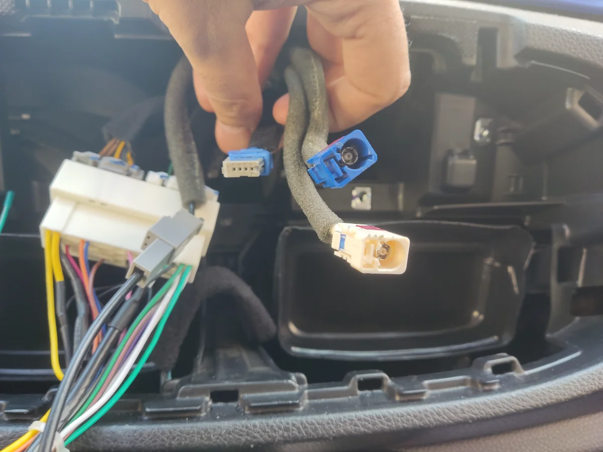

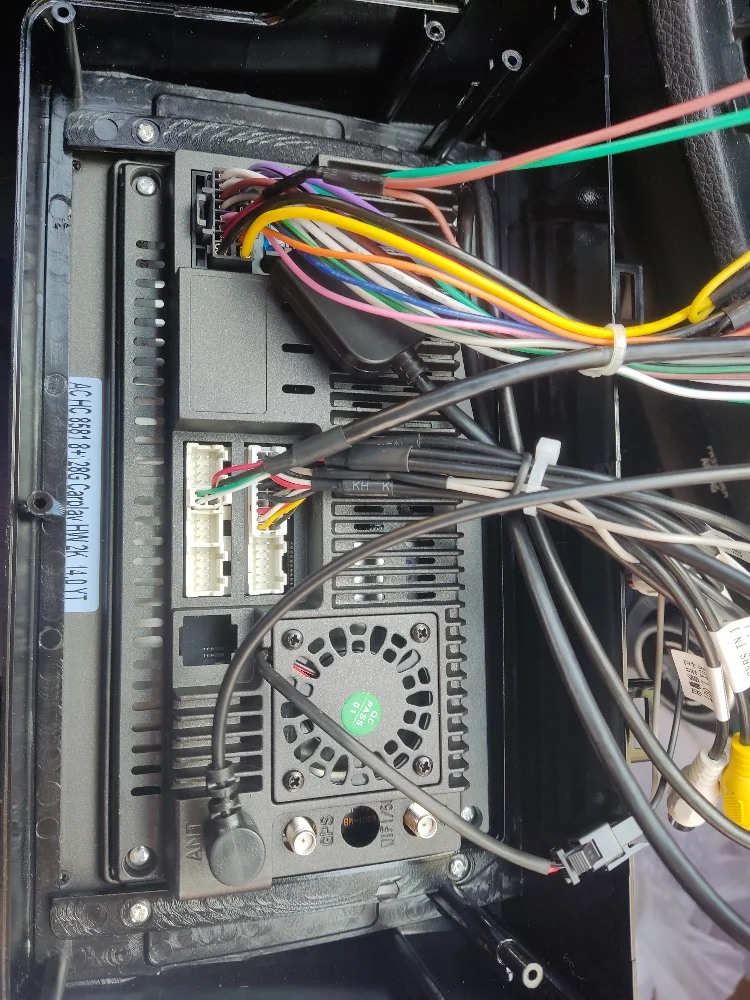

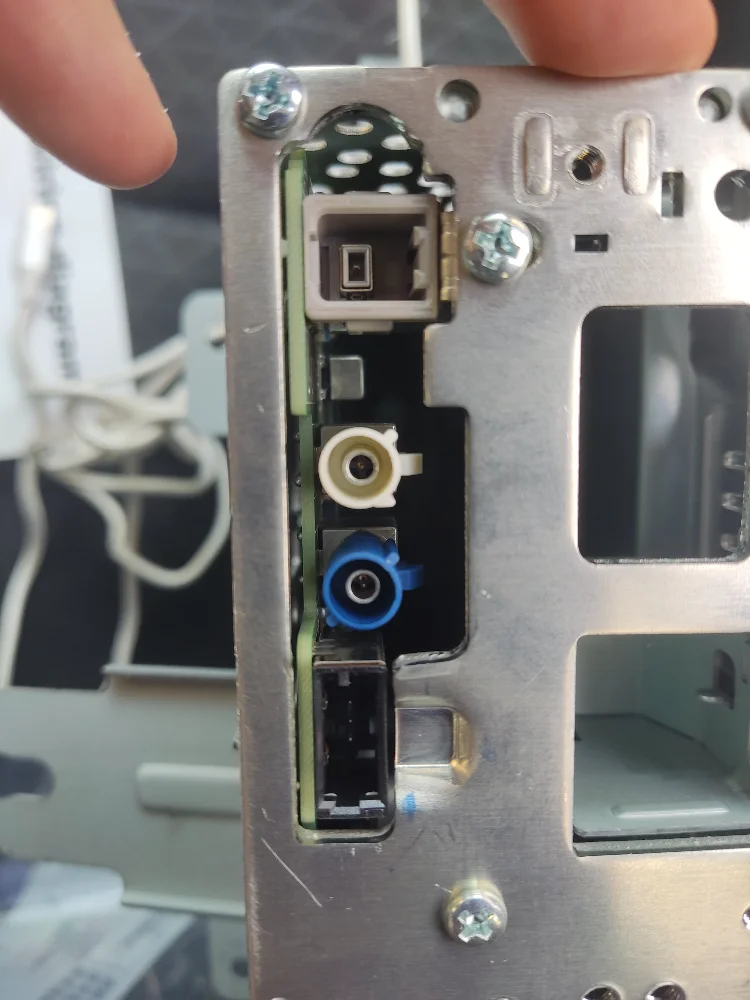

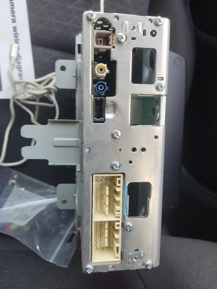

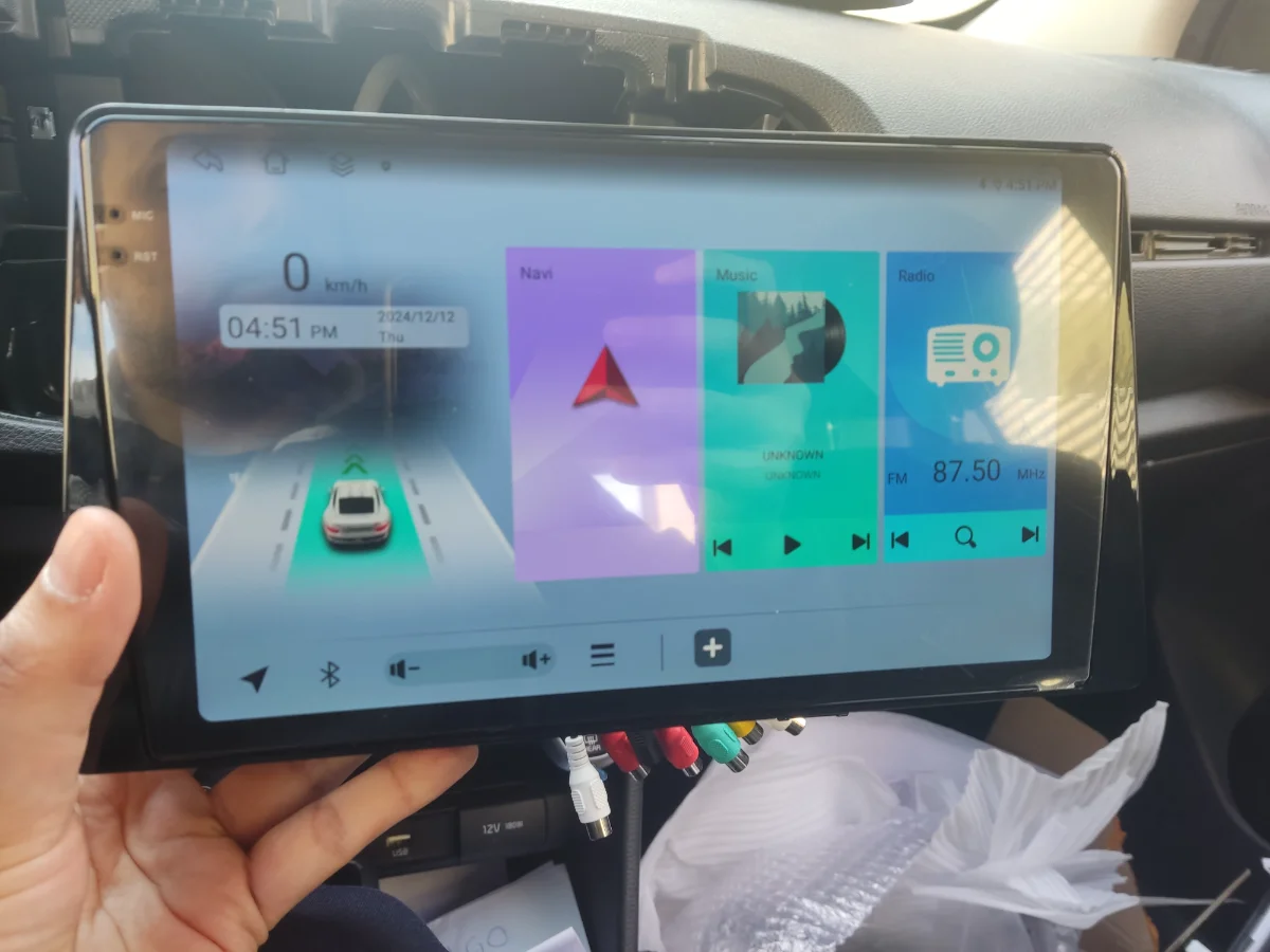

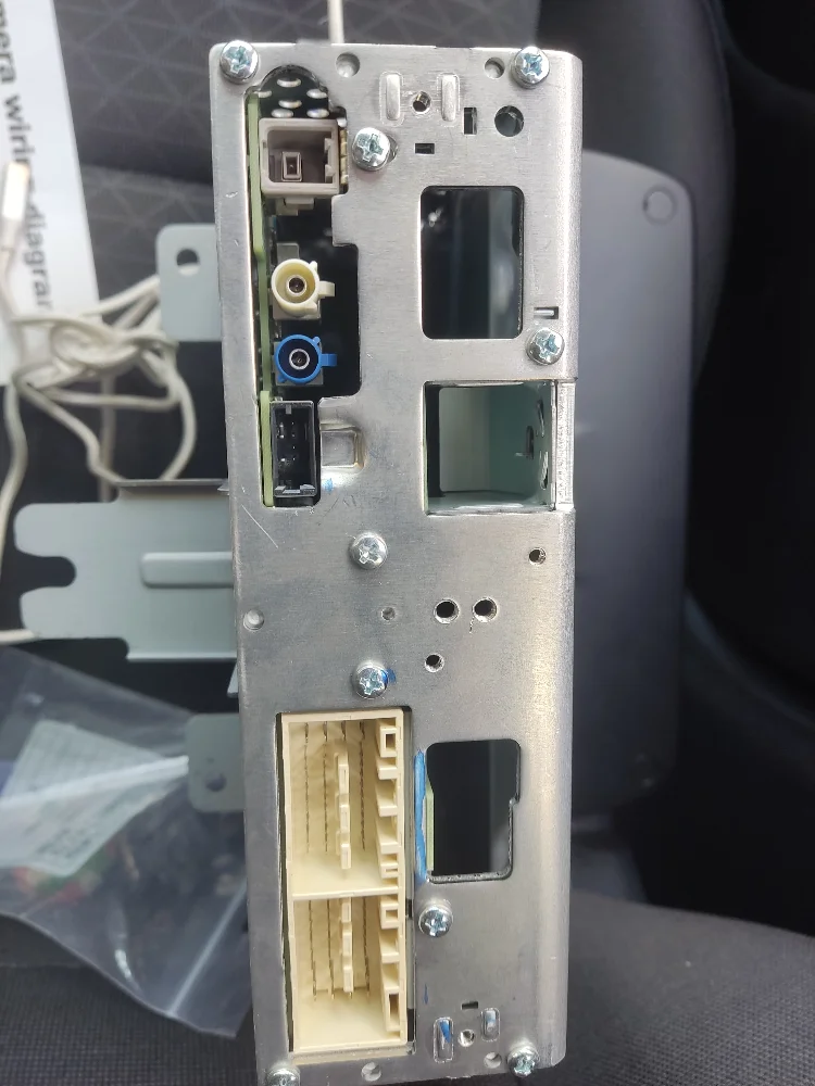

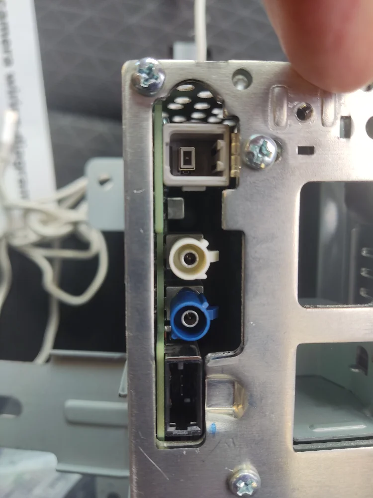

Finalmente mi è arrivato lo stereo nuovo ma ho alcuni problemi sulle connessioni.
Ci sono 3 cavi che non hanno un ingresso specifico sul nuovo infotainment purtroppo, ma non trovo gli schemi elettrici per capire quale è lo scopo di ciascuno. Ho solo capito che sono il GPS, la retrocamera e la porta USB, ma ho il dubbio che questo sistema supporti solo le retrocamere che vendono loro stessi.
Per caso qualcuno si è già imbattutto in questo problema? In allegato trovate le foto
Salve a tutti, ho riscontrato lo stesso problema nella mia picanto style di fine 2020, volevo sapere se é davvero cosí complesso sostituire il touch sulla nostra picanto. Grazie a tutti
Non è per nulla semplice, come scritto nei precedenti post il sistema è stato creato per farlo smontare solo a chi ha lo schema tecnico, che ho cercato in ogni modo ma non trovo da nessuna parte. È molto più semplice lo smontaggio nei modelli precedenti
Edit: il cavo blu è la retrocamera, quello grigio piatto a 4 PIN è la porta USB, quello bianco ancora non ho capito. In realtà non è presente il GPS non essendoci il navigatore integrato

Per quanto ricordo di aver letto su questo forum mi pare che il problema fosse proprio ricollegare la telecamera originale Kia su un infotainment non Kia. Qualcuno parlava di usare degli adattatori o di ricollegare il tuo in modo molto più artigianale ma poi non credo abbia fatto sapere come era andata a finire il rimontaggio.
Per caso qualcuno si è già imbattutto in questo problema? In allegato trovate le fotoVedi l'allegato 36421Vedi l'allegato 36423Vedi l'allegato 36424Vedi l'allegato 36422Vedi l'allegato 36418Vedi l'allegato 36425
Scusate ho fatto confusione: la retrocamera funziona con i cavi attaccati ai due spinotti più grossi. Il cavo blu e bianco non ho idea di cosa possano essere, perché non perdo funzionalità allo stereo tenendoli staccati. Se attacco il blu si imparano ora e data, senza non sono visibili. Il che mi fa pensare che possa essere il GPS anche se non ho il navigatore integrato
Nello specifico, il connettore bianco è quello collegato alla retrocamera di serie. La Kia non mi fornisce lo schema elettrico, e neppure il manuale d'officina. Ora vedo se provare o rispedire il nuovo infotainment indietro

La Kia non fa nulla. Stavo provando con un Aftermarket dalla cina ma lo spedirò indietro perché perderei l'utilizzo della retrocamera

È assurdo che non ti diano alternative alle cinesate. Ci fossero gli attacchi giusti sarebbe stato pure un buon prodotto
