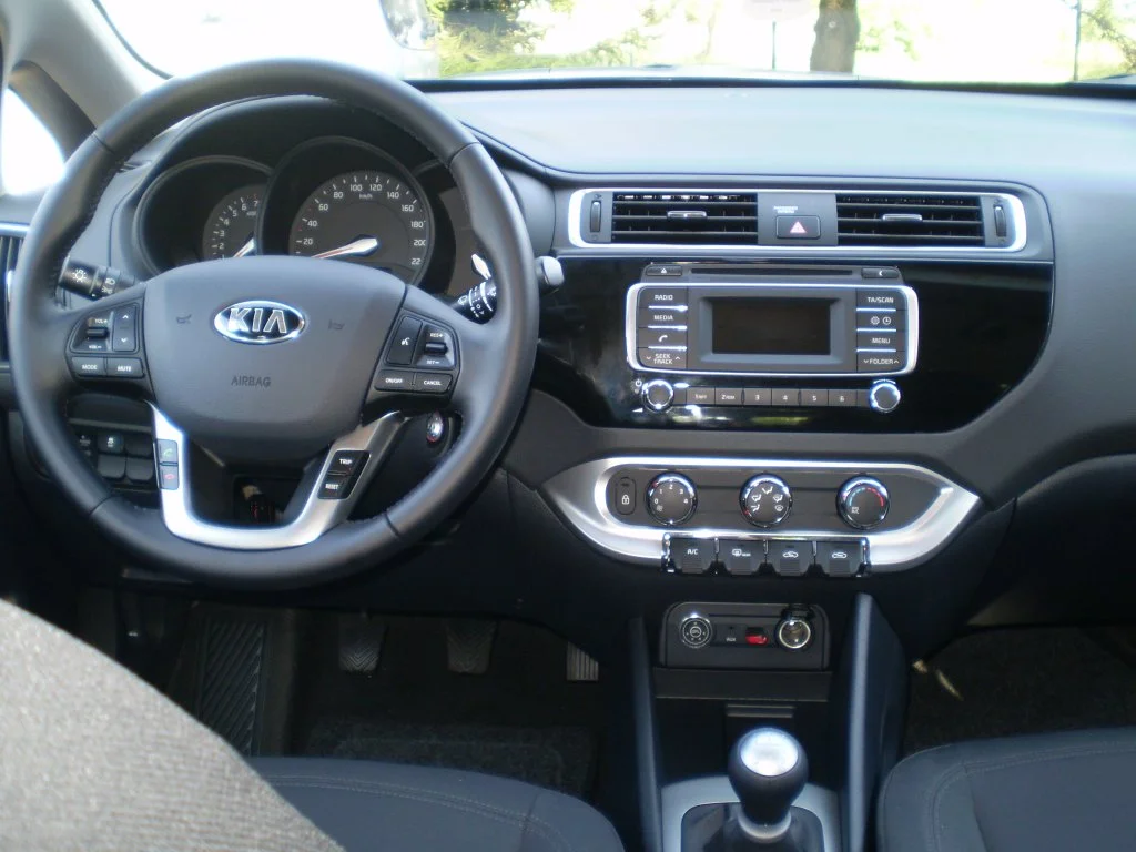

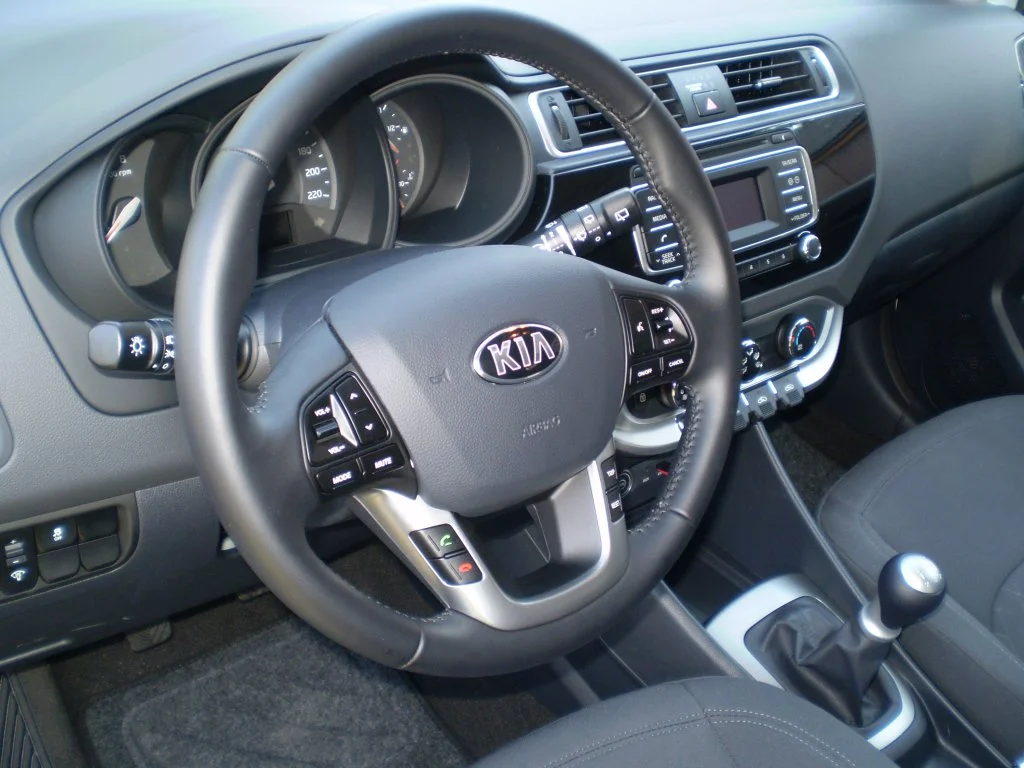

Ciao a tutti, montato cruise control nella mia 1.2 GPL del 2015, perfetto, funziona benissimo ed ho avuto modo di testarlo bene durante un viaggio di 1750 km. Ho fatto da solo.
