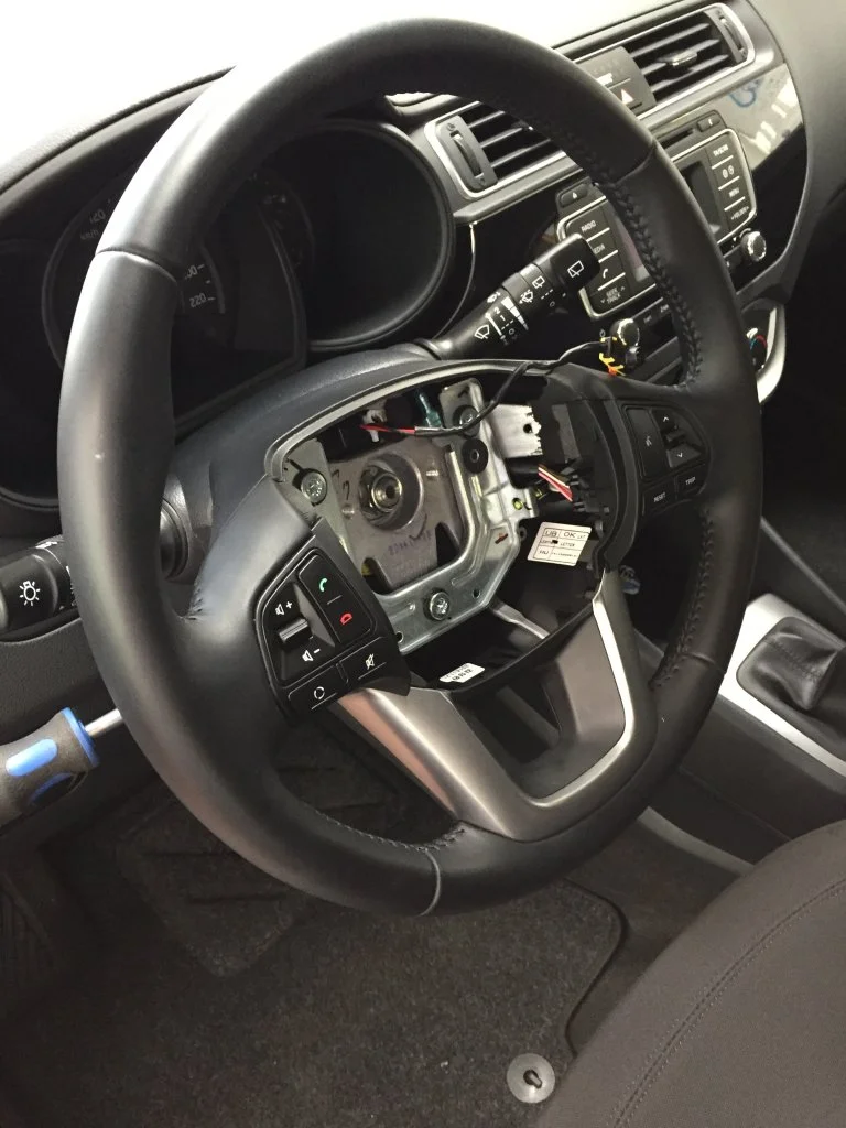

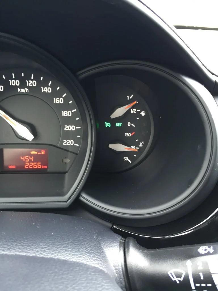

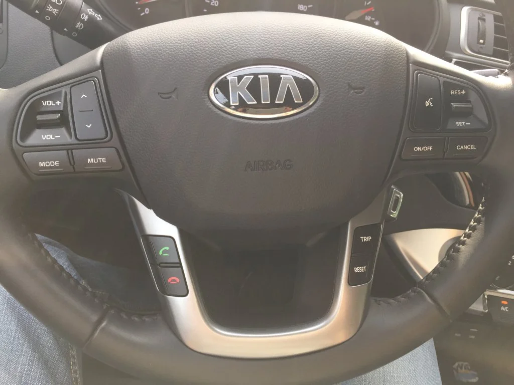

Eccomi col cruise installato. Le foto che sono riuscito a fare sono queste.
Allora un paio di punti:
-Per le Torx armatevi di un un giravite Torx stretto e lungo e bisogna fare forza.
-Per il bullone che tiene il volante, bisogna usare una 22.
-Prima di tirare il volante verso se stessi per staccarlo, fare 'un pò di gioco' battendoci contro ai lati, serve a 'smollare' un pò il volante.
Poi il resto è esattamente come dice la guida già postata.
Buon installazione a tutti.
:D :D
