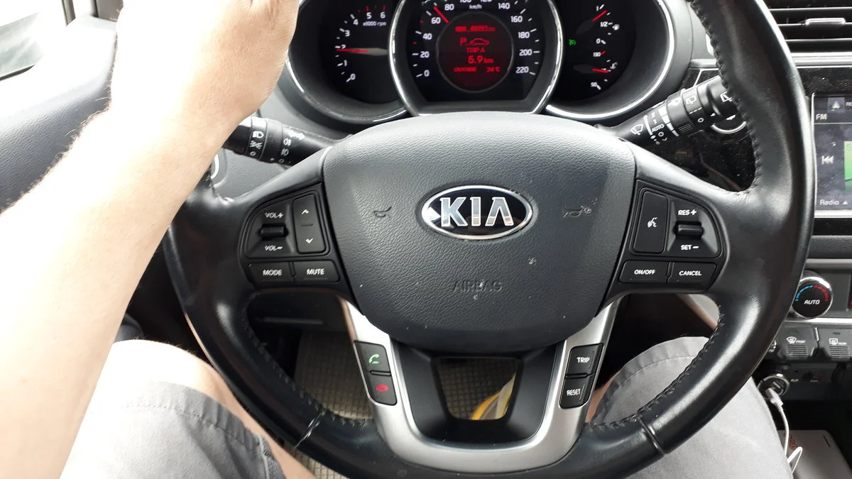

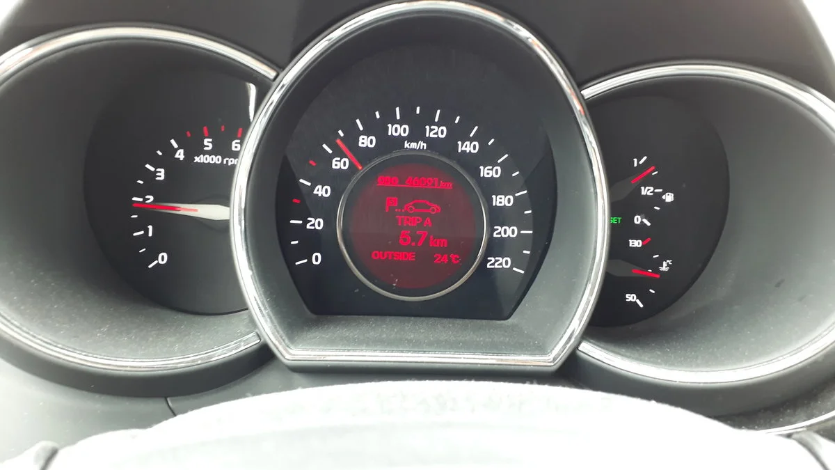

Ed eccolo in funzione!! Grazie a questa guida un lavoretto veloce veloce da 30min.

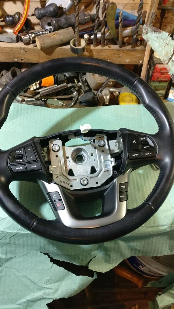

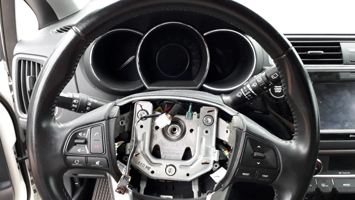

Una precisazione: le viti dell'airbag sono tx40 mentre il dado del volante é da 21mm.
Ciao blank il 3EA non ha i pulsanti del telefono e del trip sulla razza ad U in colore argento. Io ho scelto l'altra versione la 4EA (equivalente da un altro venditore) e l'ho installata senza alcun problema.

Grazie ToRaKiKi695 oggi ho installato il Cruise(1.4 90cv Diesel) sulla Rio di mia moglie è stato un lungo lavoro per me, sono poco manuale :) però dopo una una buona oretta tutto montato !!!!!! Ora la Rio di mia moglie ha tutti gli optional
