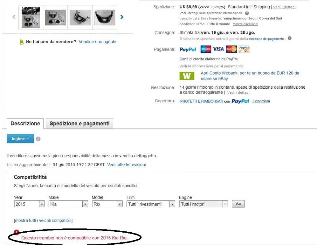

Bene montato settimana scorsa funziona tutto tranne il comando vocale su Kia rio 2015 1.4 90cv diesel Cool+techno
Finalmente ho il cruise tanto desiderato
Già arrivato e montato?che scheggia....
Sono contento che questa funzione sia compatibile anche con la 2015...
Sul sito del venditore è specificato che non è compatibile con la versione Rio 2015
Credo ce ne siano più versioni...
A me funziona tutto sulla Cook+techno 2015. Non funziona solo il tasto per il comando vocale.. Non posso mostrarvelo perchè non avrò la macchina per due settimane abbondanti visto il trasferimento di caserma dal sud al nord (confine :( )
Comunque ordinato lunedì spedito giovedì mattina in korea arrivato venerdì mattina a casa con UPS
Ho fatto spedizione con corriere e niente dogana.
