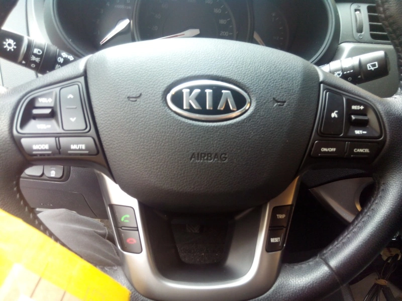

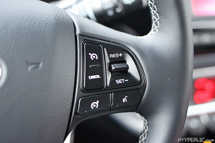

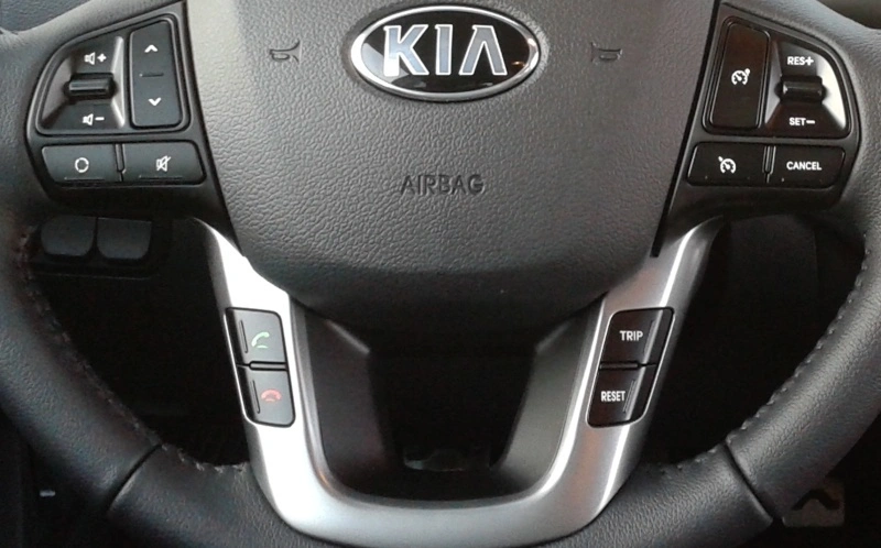

Comunque ricapitoliamo un attimo le versioni di pulsantiere:
classica che si compra su ebay, con pulsante attivazione vocale, senza il limitatore massimo di velocita':
versione che si trova all'estero, con limitatore di velocita', senza pulsanti on/off (a cosa servono? come fanno senza?) e senza attivazione vocale
Poi c'e' la versione postata da federico, dove sulla razza destra hanno messo l'attivazione vocale spostando cancel sopra insieme al limitatore di velocita' massima. Immagino sotto ci sia trip e reset e manchi sempre "on/off"
Questa e' probabilmente la versione piu' completa e utile se si ha l'attivazione vocale sulla radio/navigatore
