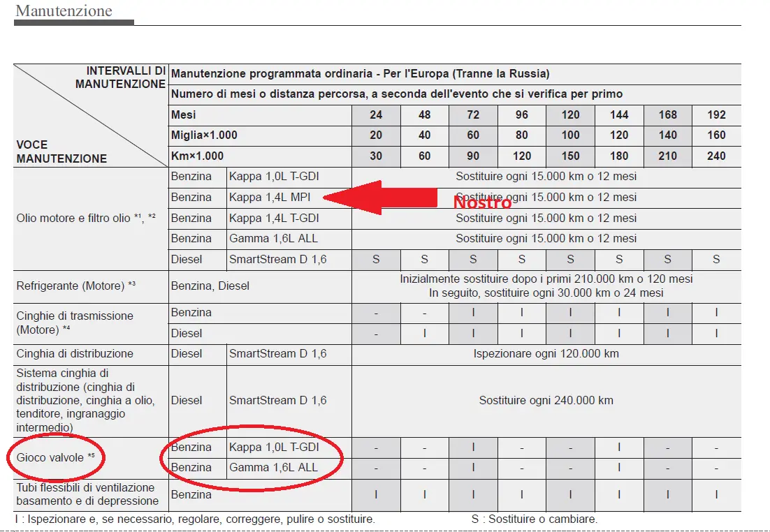

In una delle pagine del programma di manutenzione del libretto: il 1.4 MPI non viene menzionato in quella casella (in altre sì).
Dopo, se mi ricordo, faccio una scansione della pagina ;-)
Che roba! Grazie!
Tra l'altro non specifica se per motori a benzine e gpl ma in generale per quei modelli di motore a benzina.
Ma quindi noto che per la cinghia fino ai 240.000 km c'è solo da ispezionare e non da sostituire? mi pare strano!
Secondo me è catena, non cinghia... Magari un errore di traduzione.
da che ne so io noi montiamo catena, non cinghia... ma potrei sbagliarmi
Ford Diesel non saprei (non conosco il motore PSA), mentre per i benzina ti assicuro che hanno la cinghia, salvo l'ecoboost 1.0 che dovrebbe essere a catena.
