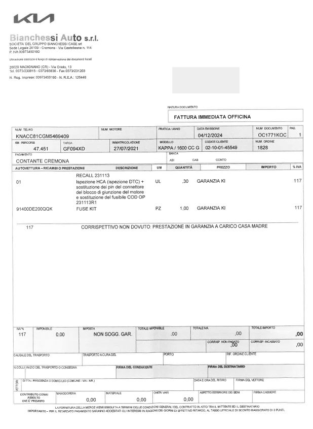

Aggiornamento: sono riuscito a passare a farmi dare la ricevuta dell'intervento
Grazie Gaimo, faccio vedere il tuo documento alla mia officina

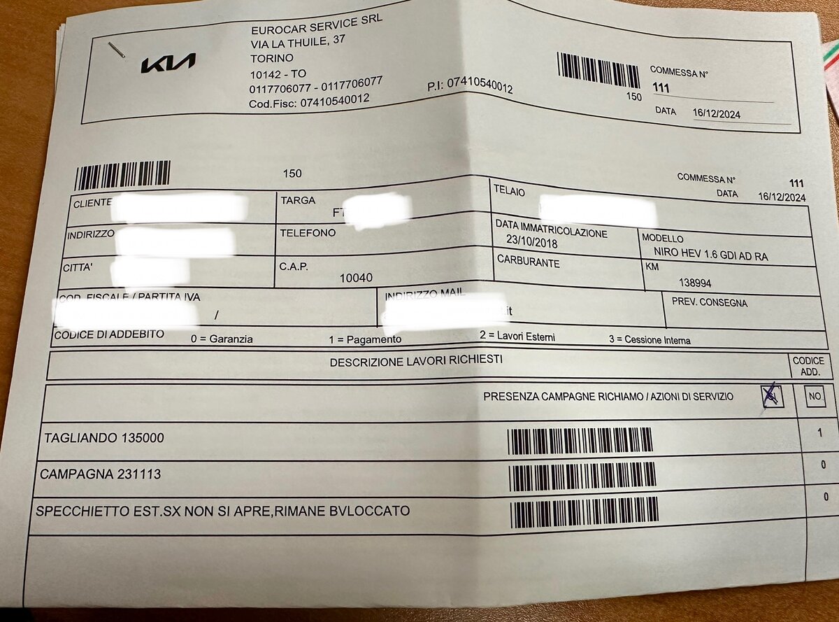

Aggiornamento provvisorio:
Stasera lascio la Niro dal meccanico.
Nel foglio lavori risulta presente la campagna di richiamo (oltre allo specchio in garanzia che a volte non si chiude).
Domani mattina farà ispezioni richieste dalla campagna e mi saprà dire quale delle due strade intraprendere:
1) difetto riscontrato -> ordine pezzo sostitutivo ci vedremo a gennaio per sostituzione.
2) difetto non riscontrato -> foglio di ispezione effettuata e tutto ok.
Allego ordine lavori
A domani sera per aggiornamento.
Eccomi con aggiornamento a macchina ritirata.
Allora devo fare un parziale errata corrige del messaggio di ieri relativo al punto 2 (nel quale rientro io).
Esattamente come a @carlos121 e @Gaimo
2) difetto NON riscontrato ma non si conclude con un arrivederci e grazie.
C’è da sostituire UN fusibile da 40A e relativo cablaggio (pin piedini e cablaggio appunto) con DUE fusibili da 15A (e relativi piedini ecc) e applicare sulla scatola fusibili adesivo con correzione schema. Stiamo parlando della scatola fusibili vano motore non quella interna all’abitacolo.
L’intervento prevede un paio di ore (dal mattino alla sera macchina in officina nel mio caso perché non posso attendere) di lavoro e ordine di pezzi (già effettuato) non disponibili in casa.
Quindi ci rivedremo a gennaio per effettuare intervento.
