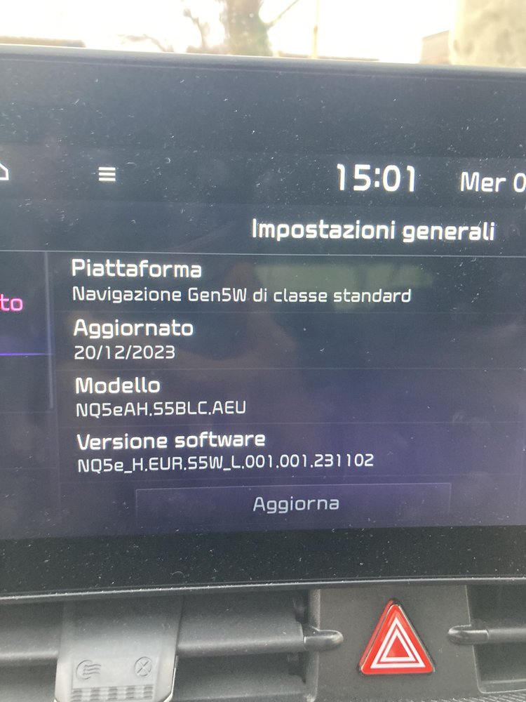

confermo di aver aggiornato via USB e non over the air.
scaricato aggiornamento da sofware kia, passato su chiavetta e poi installato in auto.
ciò nonostante l'aggiornamento riporta quel seriale.

Molto strano. L'aggiornamento è andato a buon fine? Tramite il downloader kia dovrebbe installare in automatico l'update di novembre 23.
dopo provo a vedere il riassunto e faccio foto, poi ti faccio sapere.
vediamo se il sistema della macchina mi propone altri aggiornamenti.
grazie per l'aiuto intanto
fatto ieri da chiavetta .. come dice @Fedo94 .. la versione installata è la 231102
CONFERMO ANCH IO 231102 ;)

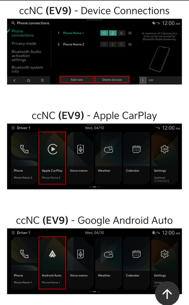

visto che il titolo è fuorviante/errato, dal momento che su Sportage NQ5 non è stata attivata la funzione Wireless, perchè qualche Admin non lo modifica con "Nuovo update software di Novembre 2023" ??
Anche per me il titolo andrebbe cambiato...o almeno specificato su quali modelli funziona (attualmente solo su EV9 se non sbaglio).
Ciao a tutti!
Confermo che la possibilità di collegare lo smartphone senza cavo è solo per la EV.
Ma lo si capisce da subito dal sito dato che fa vedere solo lo schermo di quella macchina.

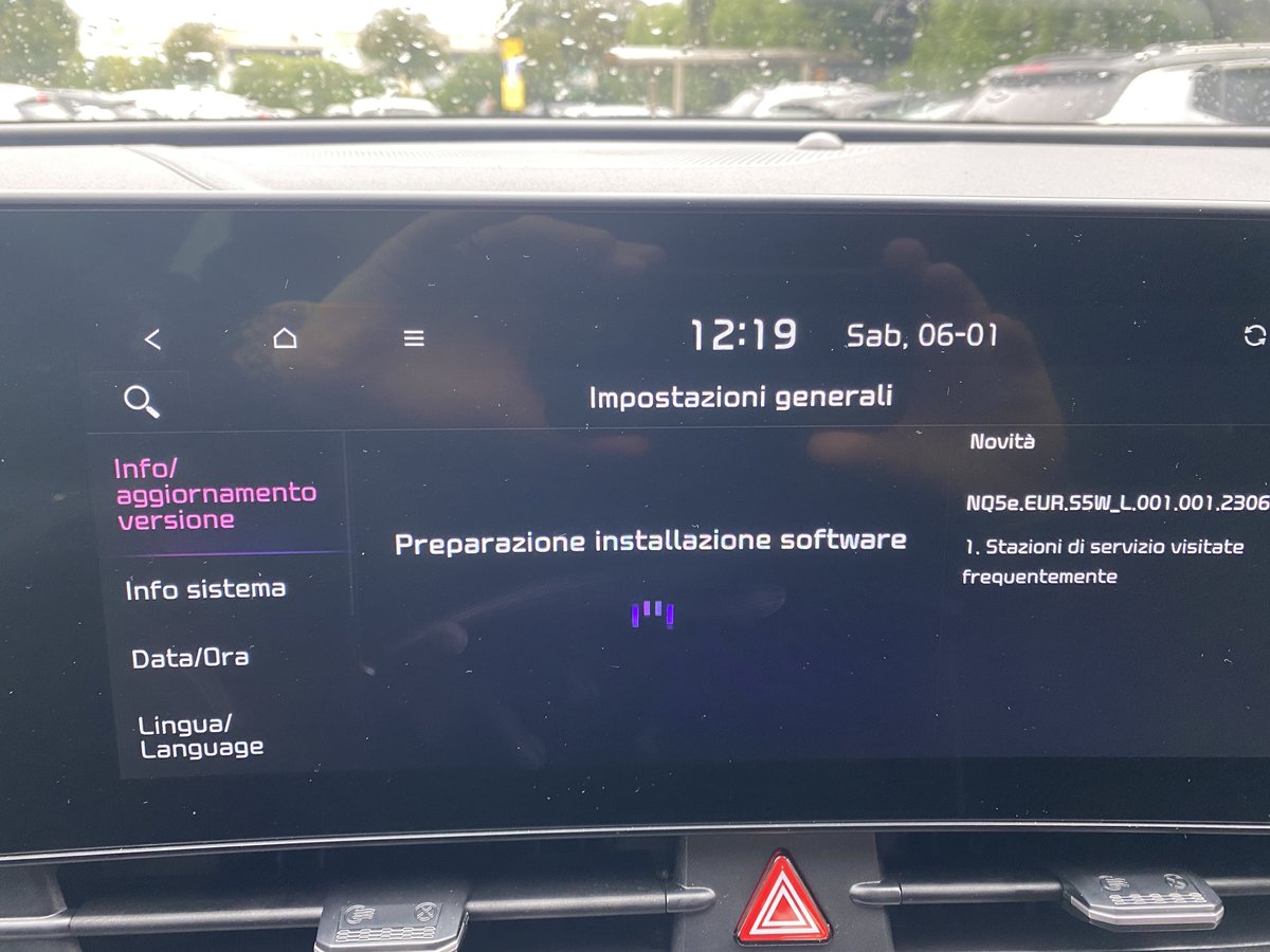

Buongiorno, ho la macchina da una settimana e leggendo qui l’argomento chiedo a voi, mi rimane la scritta “preparazione installazione” senza mai cambiare, ho guidato anche più di un’ora ma niente. Secondo voi devo provare a installare tramite usb l’ultimo aggiornamento?
Vedi l'allegato 34411
Vai con la pennetta usb che è più sicuro
Sta installando via OTA l’aggiornamento di settembre… 2306…. E non quello di novembre … 231102. Anche a me ha impiegato tanto tempo a terminare l’aggiornamento di settembre via OTA ma è comunque andato a buon fine. Per cui pazienta un po’ e terminerà di aggiornarsi.
2 giorni fa ho invece scaricato l’aggiornamento di novembre su usb flash (in quanto non ancora disponibile via OTA) ed installato senza problemi durante il tragitto casa - lavoro.
tranquillo ci mette una vita .. ma va a buon fine .. poi però vai di chiavetta
Confermo che all'uscita dell'update la cosa non era chiara. Le funzionalità wireless non sono disponibili su sportage. Purtroppo non ho modo di modificare il post.
Esattamente. Sportage non ha il collegamento wifi ho seguito la procedura e si connette solo con il cavetto.
