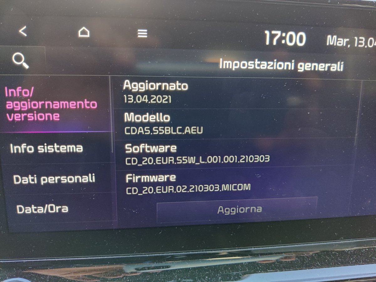

Mi correggo, il comportamento è identico allo Sportage, la retrocamera rimane attiva in marcia solo fino al 20km/h cioè quando si attiva la chiusura automatica delle porte, poi il display si attiva regolarmenteHo trovato anche il primo bug......
Col cambio automatico passando da Retro a Marcia (R->D) resta accesa la retrocamera (e toglie la griglia). Bisogna ripassare per P o premere un tasto sul navigatore![]()
Non lo so, me lo ha detto il conce, forse anche lo Sportage con la versione aggiornata fa così. Ha una sua logica, l'importante è che non sia random o che non si disattivi del tutto come temevo....No, sulla Sportage la retrocamera si stacca comunque dopo pochissimi secondi, anche da fermo.
Forse si può scegliere la modalità di funzionamento...Non lo so, me lo ha detto il conce, forse anche lo Sportage con la versione aggiornata fa così. Ha una sua logica, l'importante è che non sia random o che non si disattivi del tutto come temevo....
anche nelle versioni precedenti c'è un menù dedicato alla retrocamera per abilitare o meno queste funzioni...Forse si può scegliere la modalità di funzionamento...
Come? E quale menù?Si può impostare dal menù auto se farla sparire subito oppure no
