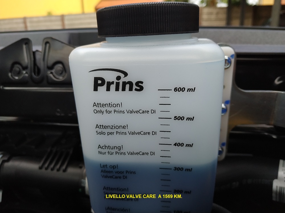

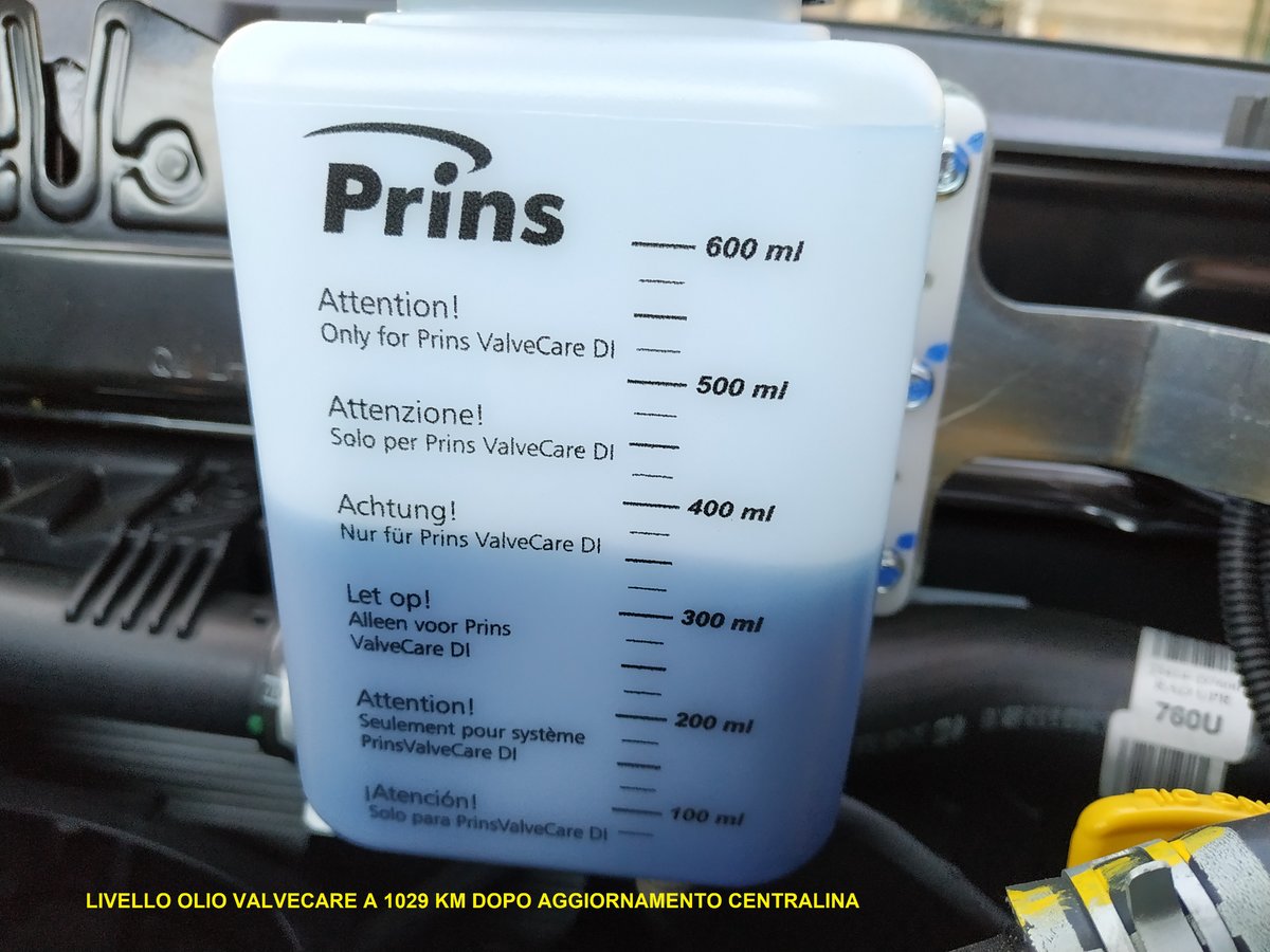

Ciao a tutti,
vi aggiorno sul liquido Valve care. Come dicevo ho fatto l'aggiornamento a 1002 km appena tornato a casa ho scattato la foto con il livello del liquido a 1029 km. Ora dopo aver percorso 540 ho scattato la foto per vedere il livello e devo dire che l'aggiornamento ha funzionato , praticamente ho consumato circa 40 ml di liquido il che significa che con un litro di olio VC si percorre più di 10k km. Vi allego le foto

qualcosa non quadra nel tuo calcolo 40ml di liquido in 540km eti risulta che con un litro fai 10km
a me risulta 0,07ml a km
Beh no. 1 litro sono 1000 ml per cui per proporzione se con 40 ml fa 540km, con 1000 ml (1 litro) fa 13.500 km
Giusto fede89.
Non pretendo 13500 km. ma sicuramente più di 10000 km. come del resto è indicato sulla confezione. Facendo una media di 12 km/litro a GPL un litro deve durare almeno 12000 km.
