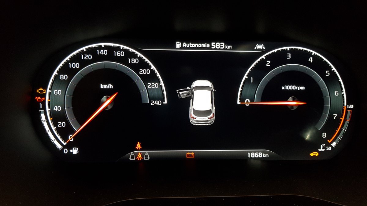

A dimostrazione che la tua auto non è correttamente regolata ti posso portare la mia modesta esperienza:
Ho fatto il pieno di benzina quando mi hanno consegnato l'auto, ho percorso circa 1850Km (gli altri li avevano fatti loro), ho consumato quasi tre pieni e mezzo di GPL (130 litri circa) e l'indicatore del livello della benzina è dove lo vedi nella foto, appena sotto al pieno.
Vedi l'allegato 29965
