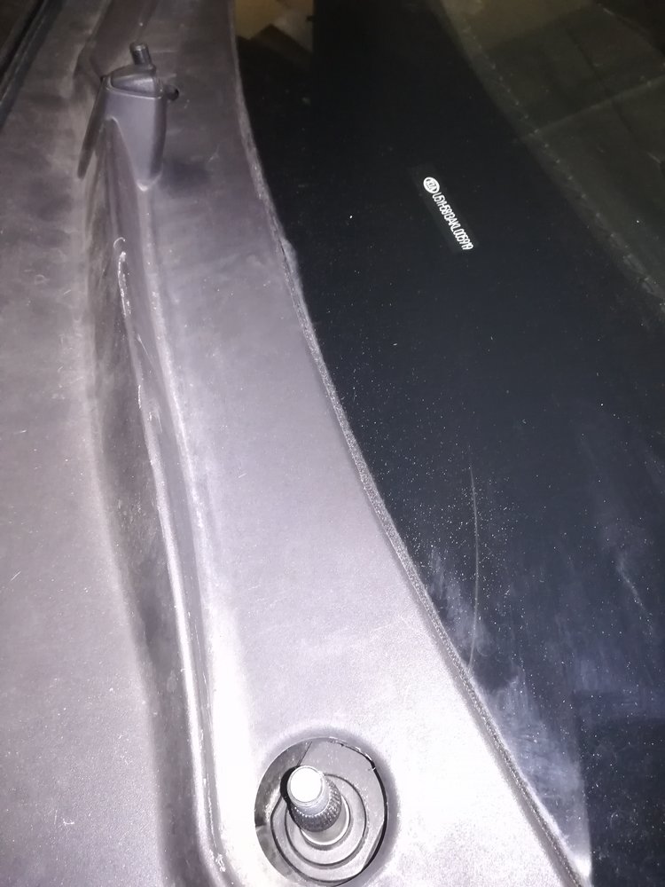

Volevo informare che anche io avevo un rumore come uno scricchiolio/cigolio sulla mia kia ceed sportswagon del 2019 proveniente della parte centrale del cruscotto. Ho provato di tutto, ma alla fine l'altro giorno sono riuscito a RISOLVERE?????
In pratica quel rumore che sembrava essere assolutamente interno, era invece esterno, come in effetti qualcuno ha commentato, proprio riguardo alla griglia posta sotto i tergivetro e parabrezza. (foto 1)
Smontati i braccetti tergivetro e tolti i 3 tappetti, ho smontato la griglia e messo del nastro di stoffa, per tutto il perimetro e specialmente lungo tutto il bordo che tocca il parabrezza. Ebbene, dopo più di 6 mesi di rnervosismi, il RUMORE È SPARITO. Non mi sembra vero. Posto le foto, anche se non mi sono ricordato di farle prima di rimontare, scusate.

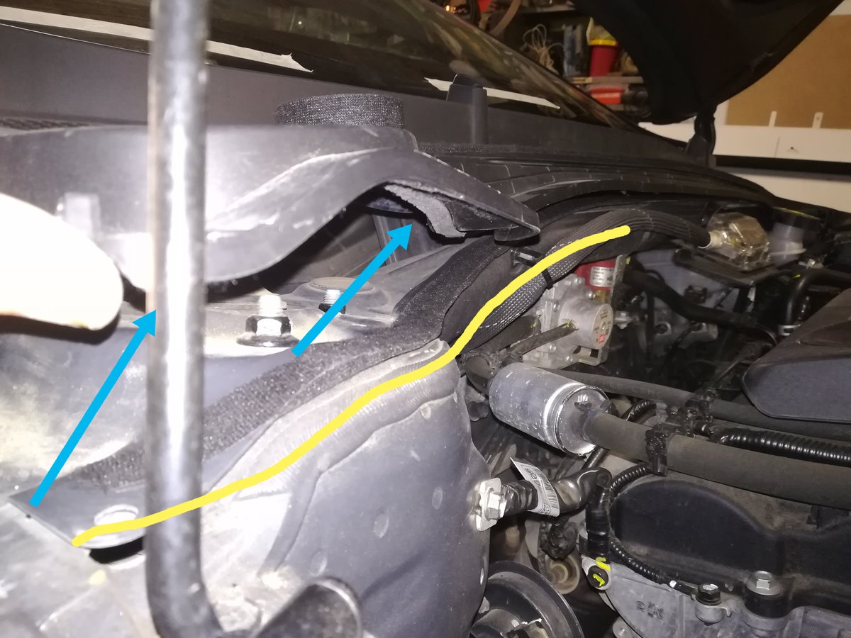

Ho messo anche il nastro sulla guida dove va la guarnizione che sigilla tra vano motore e cofano(foto 2, linee verdi)

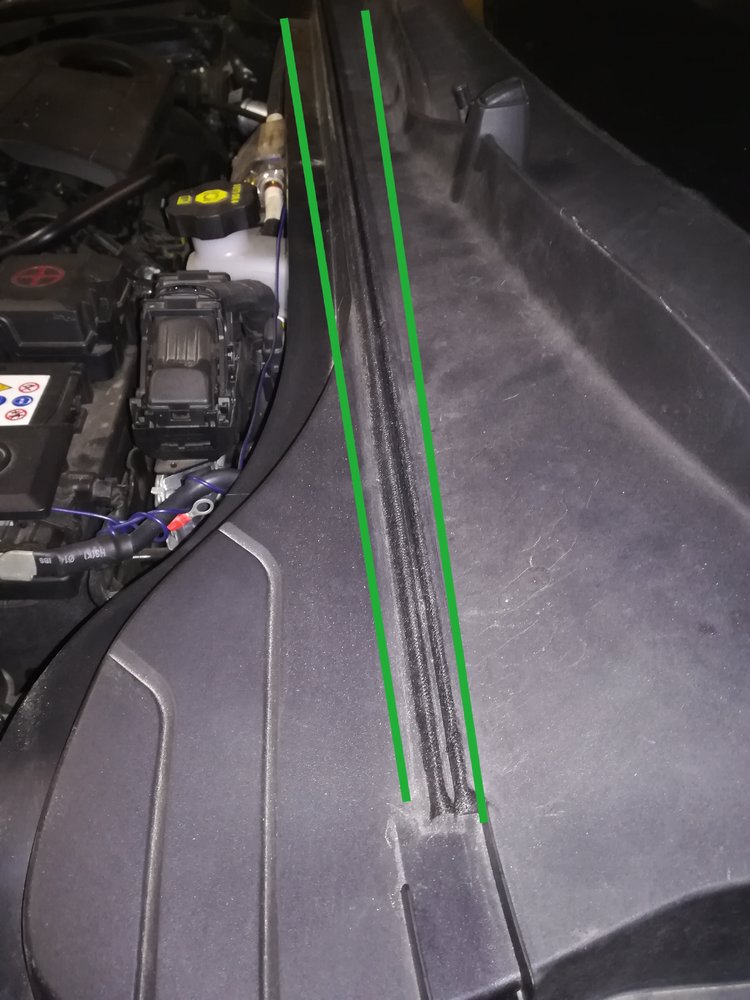

Nella foto 3 invece si vede a malapena il nastro che fa il bordo, sulla griglia di plastica, dalla parte del parabrezza.

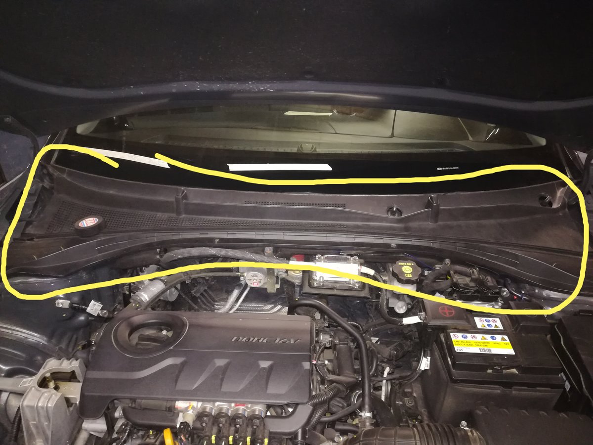

Mentre sulla foto 4 le frecce indicano dove ho messo il nastro, sia sulla parte della plastica della griglia(frecce celesti) che sulla carrozzeria ( linea gialla)
