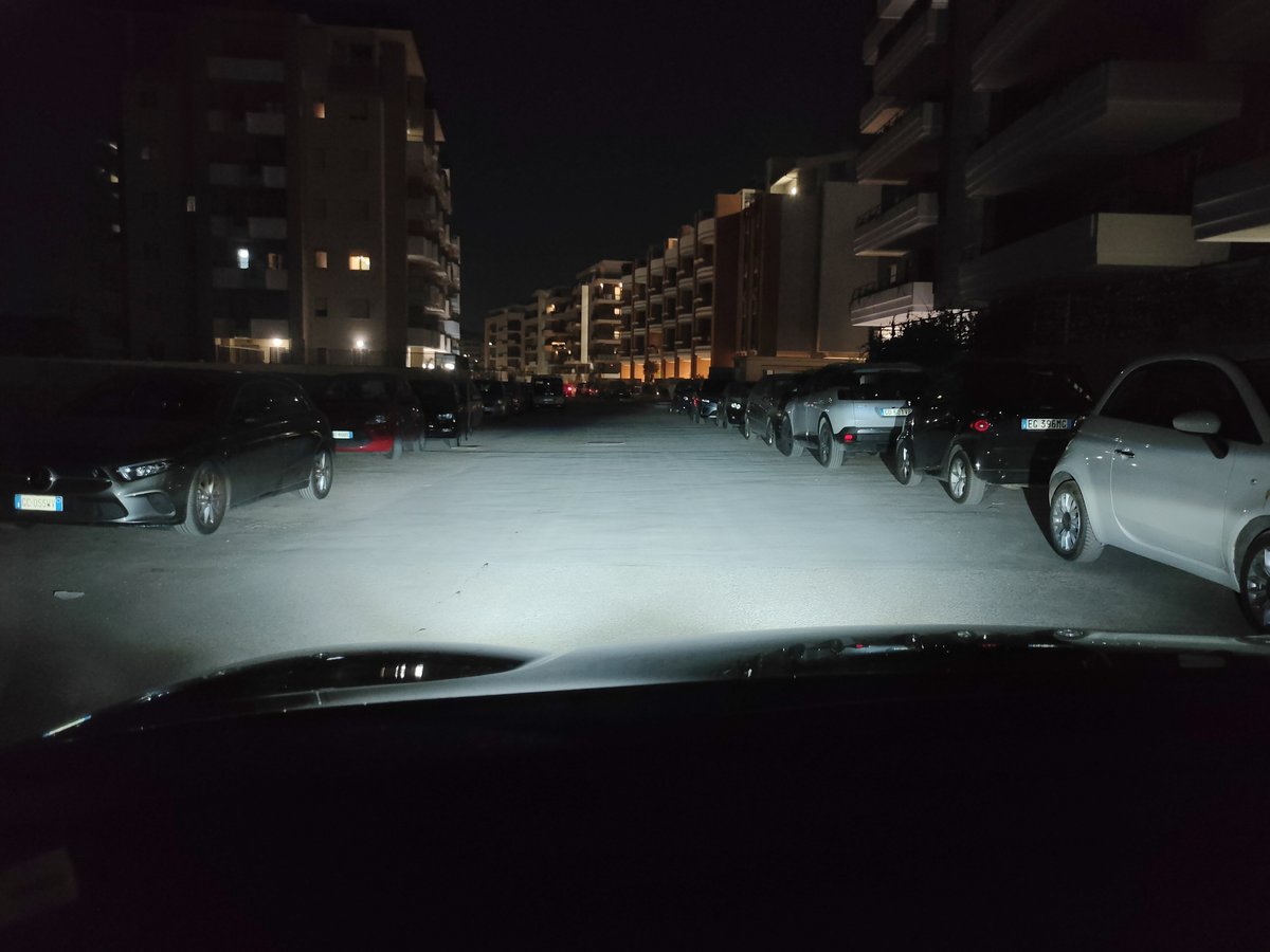

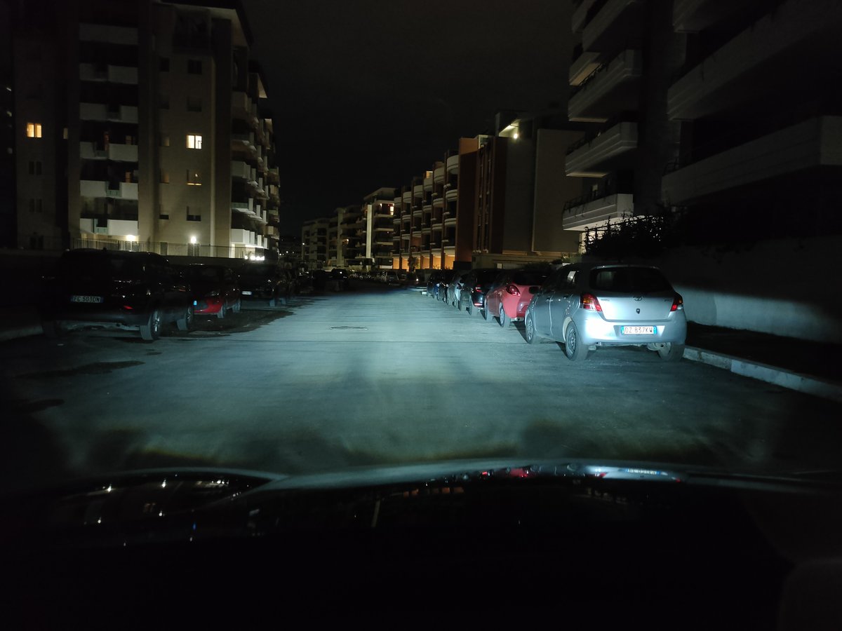

Anche io ho montato le v18!
Prima avevo preso un kit novsight ma il problema delle lampade che hanno solo led su due lati sono le zone d'ombra che si creano davanti al muso dell'auto. Forse in profondità vanno leggermente meglio ma le v18 con i led disposti a rombo su 4 lati fanno un fascio molto più omogeneo, forse un po' meno profondo confermando quanto dice @still
Io poi sinceramente della ventolina non mi sono accorto di niente. Se non avessi visto che c'è montandole niente mi avrebbe fatto sospettare.
NOVSIGHT (2 led disposti di lato)
V18 (4 led disposti a rombo)
Aggiungo: revisione regolarmente effettuata e superata nel giugno scorso.
Considerate che la luminosità delle foto è leggermente diversa, però si vedono le zone d'ombra nel primo caso (anche se in generale in profondità sembra meno luminoso anche ma è solo l'effetto della foto)
