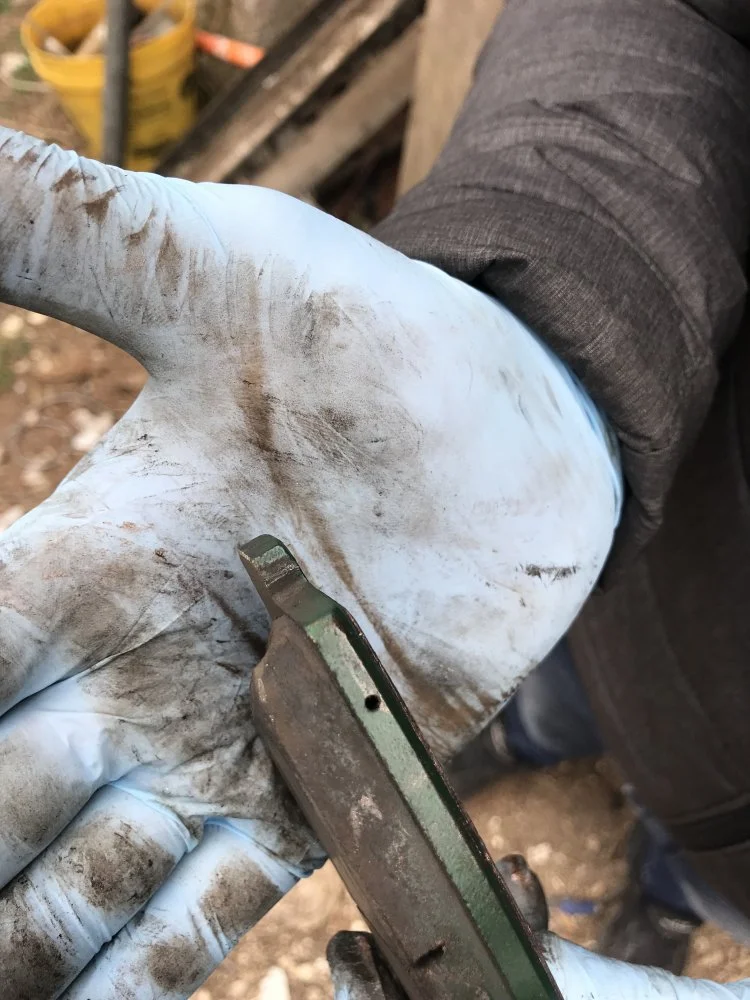

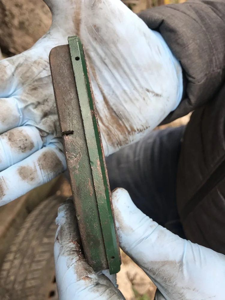

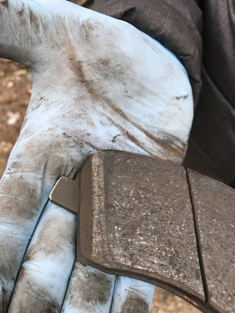

Buongiorno a tutti. Ancora una volta ho smontato pinze e pasticche per cercare di eliminare quel brutto rumore che si avvertiva frenando delicatamente. Questa mattina ho leggermente arrotondato le parti delle pasticche nella parte inferiore e gli ho rimesso un pò di grasso al rame sul dorso, questo è stato fatto anche alle pasticche posteriori.Per il momento, è quasi impossibile percepire il rumore. per fare un'esempio Posso dire che è sceso al 98%. Per sentirlo bisogna proprio cercarlo frenando
@Ernestopas mitico! Devo farmi coraggio e passare una giornata nel mio box, oppure... trovo un'area di parcheggio dove non conosco nessuno che mi fa perder tempo in chiacchere :D@Ernestopas domanda: ci sono le placchette anti vibrazioni sul dorso delle pastiglie? Nelle foto le hai tolte/non si vedono
C'è solo una placca e sta messa sulla pasticca dove spinge il pistone della pinza. Su questa pasticca il grasso ramato l'ho messo anche sotto la placca. Ora si tratta solo di testare questo lavoro. Spero bene. Credetemi non l'ho mai sentita così.

Permettimi di dire la mia mercedes 300 turbo diesel,jaguar s type,audi rs4 avant Nissan Patrol Nissan terrano e kia sorento vgt170cv se tenevi il piede soffice sul pedale si sentiva di meno ma si sentiva facevo il rappresentante quindi di strada ne ho macinata.E pur vero che una volta c'era l'amianto nelle guarniture frenanti infatti se ci facevi caso i cerchi erano completamente neri se uno utilizzava molto la macchina e la lavava poco.Devo visto che uno di questi giorni passo in officina chiedere se qualcuno si e lamentato con la niro e se hanno ovviato.Poi faccio due foto alle pasticche che kia da come ricambio,bene hai fatto a smussare gli angoli.Visivamente come sta il disco ha segni di scalinatura sul bordo.
Assolutamente no, non ci sono scalini sui dischi, anche perché la Niro A solo 27000 km. La stragrande percorrenza è stata fatta in extraurbano. Comunque ora non sento rumori, perciò il lavoretto che ho fatto probabilmente è andato a segno. Il tempo mi darà ragione.
