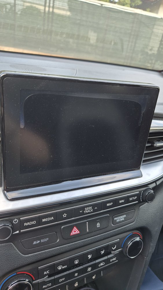

Onestamente si, va ancora il problema è che ogni tanto fa il "ghost touch" e quindi se sono in retro continua a cliccarmi da solo le impostazioni della luminosita oppure se sono a schermo intero su android auto/navigatore si sposta da sola la mappa, ma sono dettagli che alla fine si risolvono restando nella schermata che divide lo schermo in due con la mappa in piccolo e la radio nel altra metà

Aggiorno la mia situazione, dicendo che sembrerebbe che la propagazione della bolla si sia fermata dopo 5 giorni non si e più ingrandita, quindi bene, ma nonostante ciò andrò a sostituire lo schermo come detto in precedenza
Ragazzi idem, Sportage febbraio 2020, l'anno scorso bolla piccola, oggi è più grande molto simile a quella di bermau13.

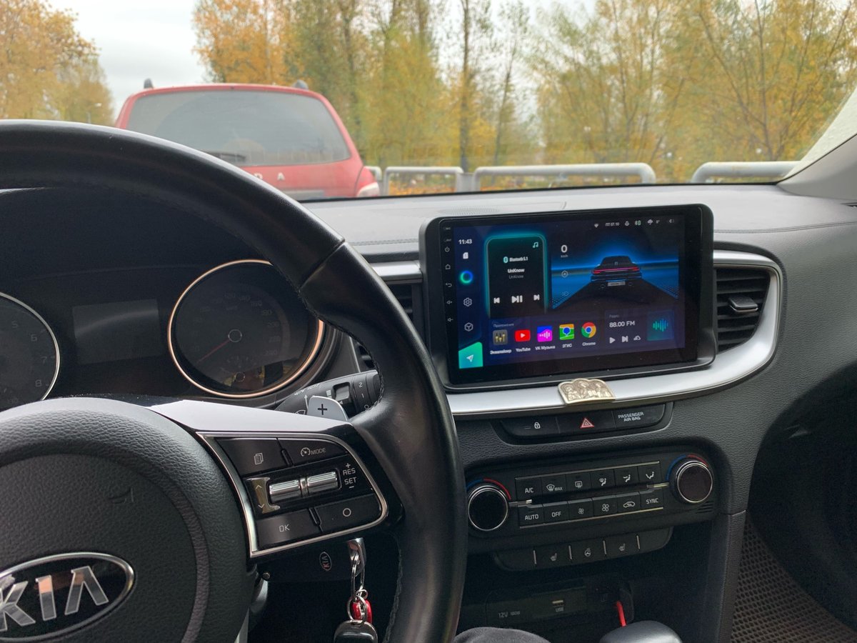

Su AliExpress ho trovato il display ma solo 7".
Buongiorno, mi sembra che si sia già discusso di questo problema. Il display, come quello dei cellulari è incollato. Quando viene sottoposto a temperature elevate tende a scollarsi. Quest' anno si sono raggiunte temperature elevate interno abitacolo. Sarebbe opportuno proteggere questi sistemi almeno dall' irraggiamento diretto. Non so poi se questo è problema solo di Kia o è comune ad altri marchi. Comunque il produttore dell' autoradio è LG, non proprio l'ultima arrivata. Poi si sa i prodotti ufficiali si fanno pagare e a volte non hanno proprio tutto. Però non aspettatevi chissà cosa da un prodotto di concorrenza preso su AliExpress. Buona giornata

Buongiorno, il prodotto come l'hai definito "di concorrenza " e identico e costa la bellezza di €132.00 ( in Kia €800.00 il minimo mai sentito) ...però non pensare che il problema non si presenti in futuro. Una volta sost.in garanzia con uno usato/rigenerato hai solo 1 di garanzia 🫢🫣.
Questi schermi è incredibile quanto si surriscaldino..... il problema è l'irraggiamento infatti la "bolla" il più delle volte è nella parte alta dello schermo... il fatto è che uno può anche proteggerli quando è in sosta, ma... mentre si fa un viaggio di ore sotto il sole (tipicamente autostrada) anche se nell'abitacolo c'è l'aria condizionata accesa, ho notato che la plastica posteriore dello schermo raggiunge ugualmente temperature elevatissime lo stesso! erano meglio i monitor incassati che quelli "sospesi... ".. o almeno dovrebbero avere delle ventoline di raffreddamento interne molto più efficaci.... !

Non mi sento di entrare nello specifico, ma un prodotto di concorrenza può anche raggiungere la qualità di una prima marca ma definire i due prodotti identici mi sembra un po' azzardato. La sostituzione in Kia avviene con uno nuovo se il guasto viene segnato entro i primi tre anni dall' immatricolazione. Con uno usato e/o rigenerato la garanzia te la da l'installatore o il venditore penso. Probabilmente la posizione non è delle più felici, però penso che il danno sia più possibile durante la sosta che non durante la marcia. C'è una puntata di Geopop che parla delle temperature che raggiunge l'abitacolo se la trovate guardatela e molto interessante...
Ok, ma oltretutto leggendo l'articolo, l'auto NON è sotto il sole perchè si legge "La temperatura esterna all'auto era di 34 °C e la giornata era leggermente nuvolosa."
Pensate se era sotto il sole pieno... con temp esterne superiori ai 34.... e poi un conto è la temperatura dell'aria nell'abitacolo, in conto le plastiche (e i dispositivi subito adiacenti) sotto i raggi diretti del sole... arrivano a superare i 60 gradi...
