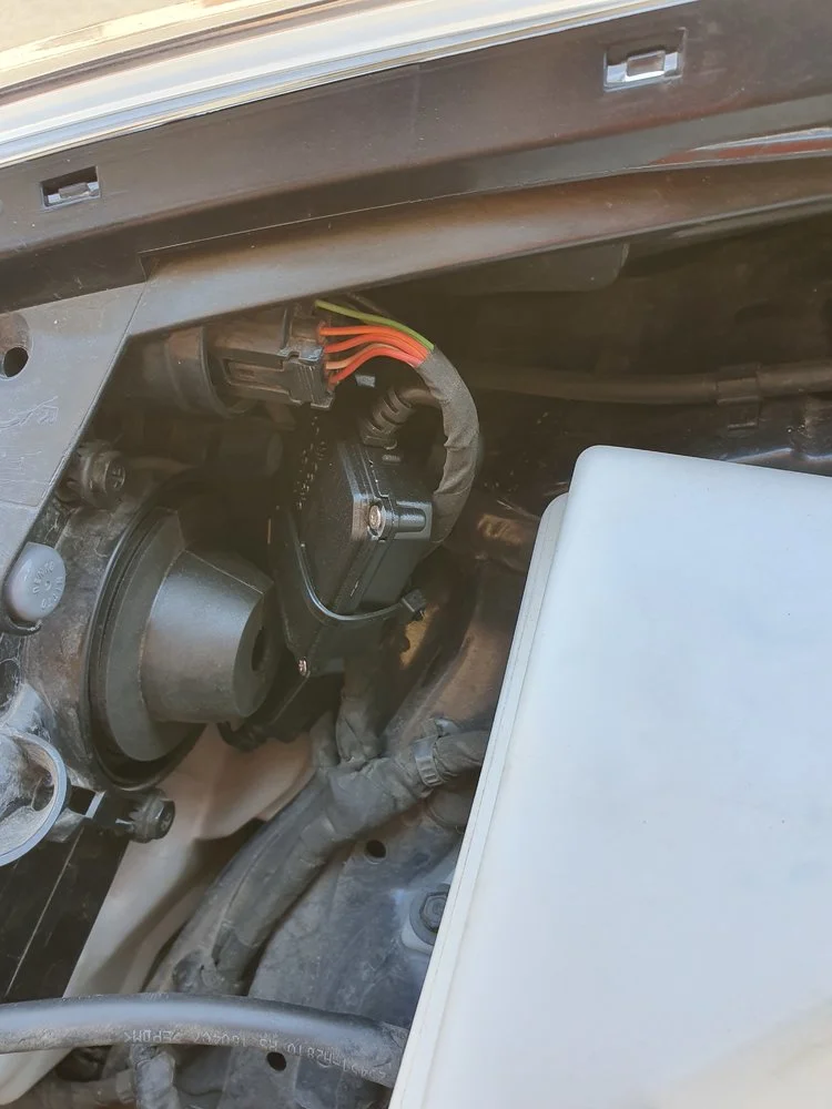

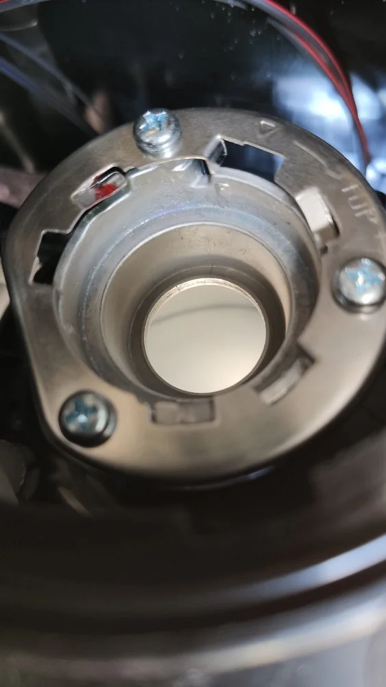

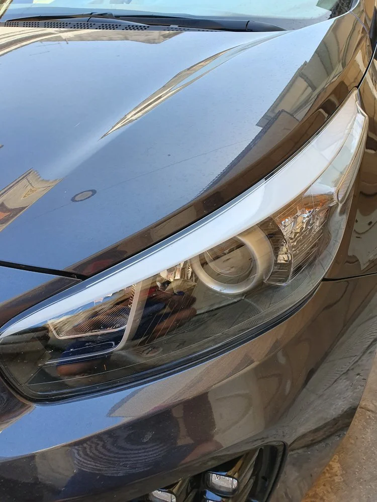

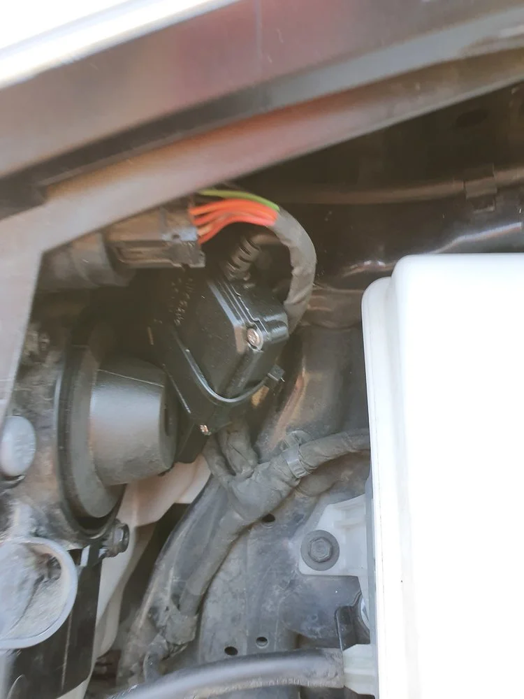

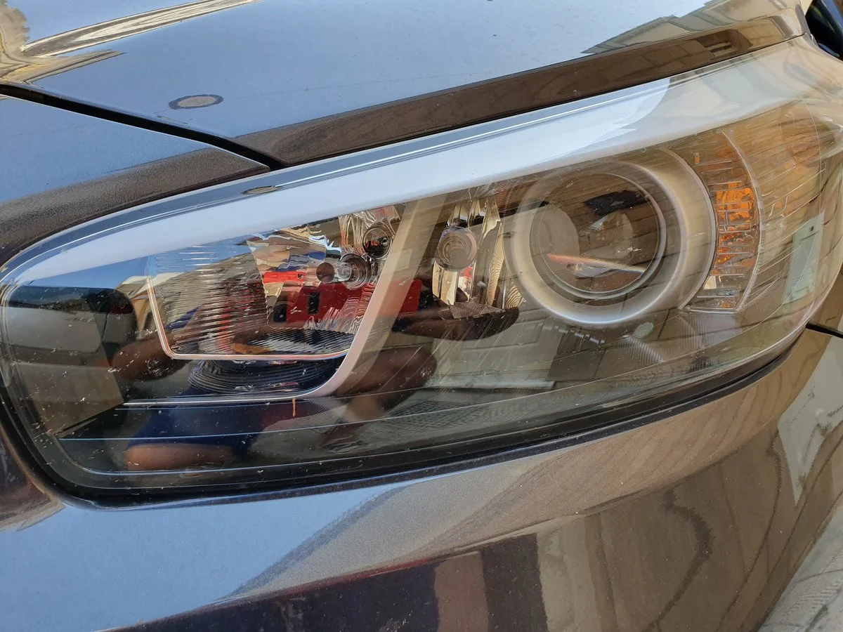

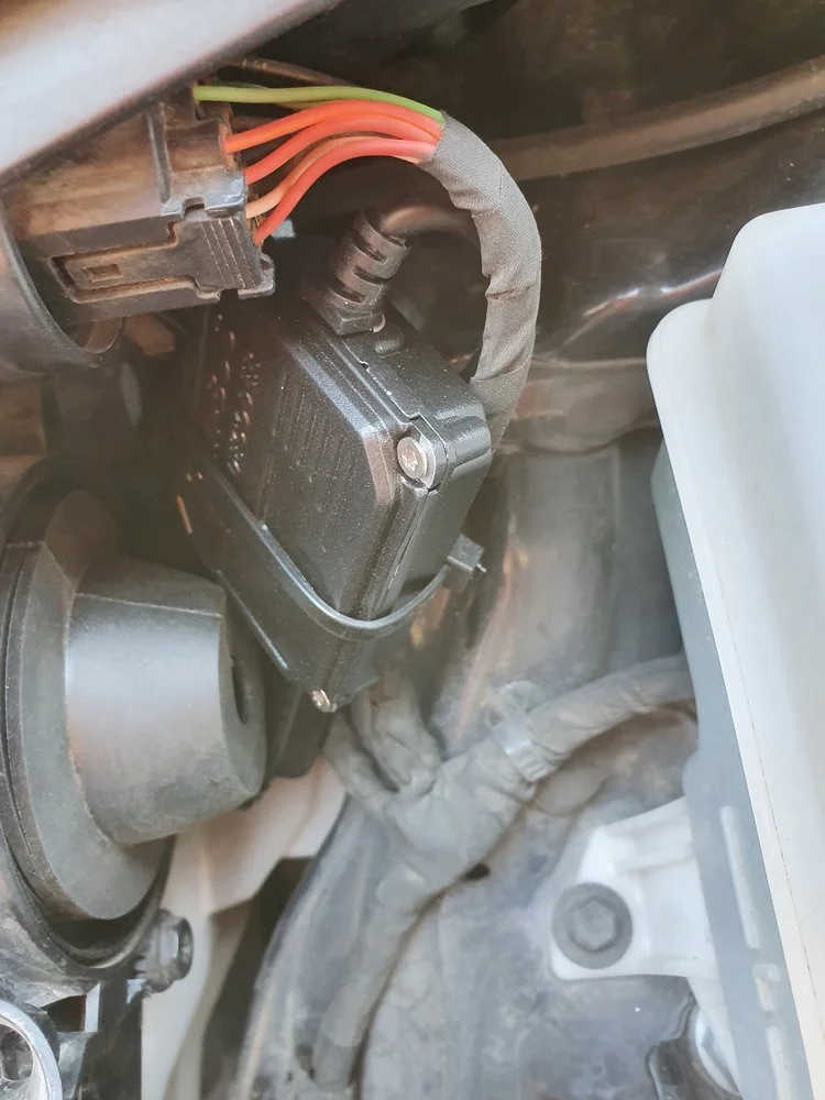

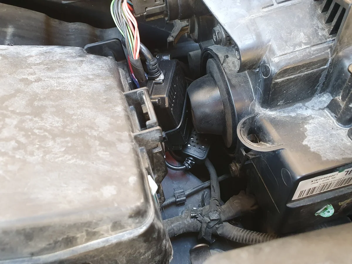

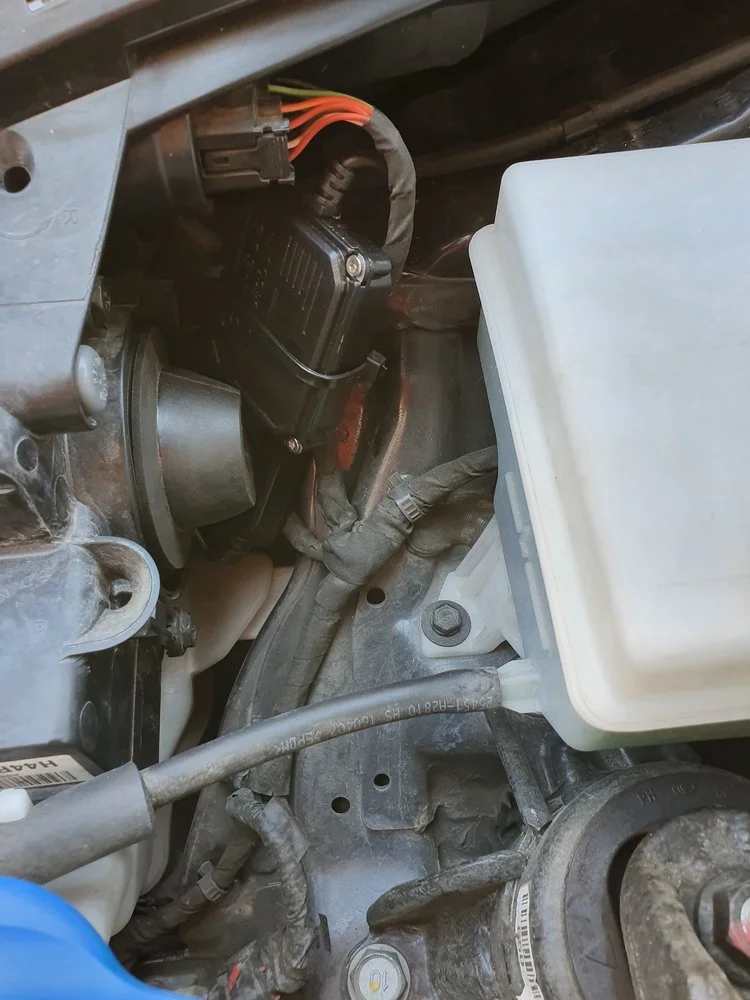

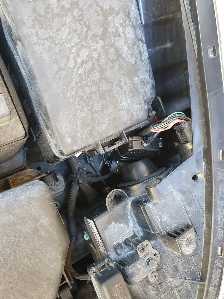

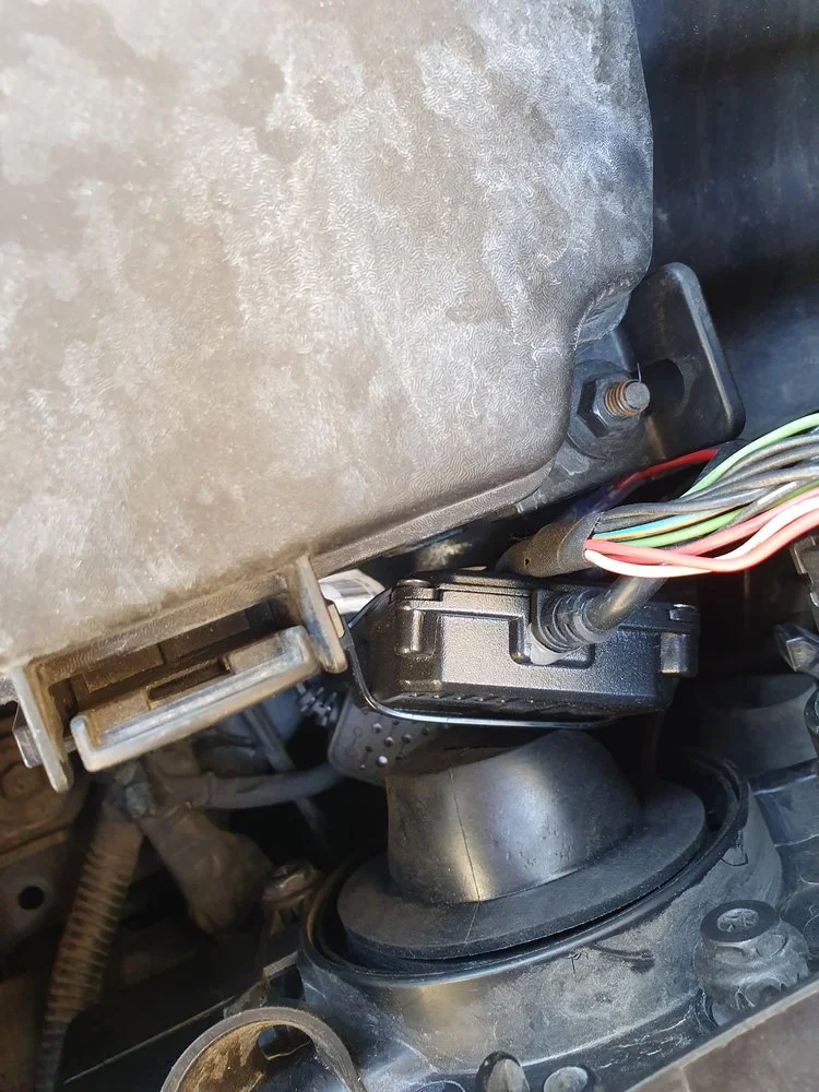

Ho una kia ceed gt line del 2017 (quella in foto profilo esattamente)Allego le foto.
Vedi l'allegato 18426 Vedi l'allegato 18427 Vedi l'allegato 18428 Vedi l'allegato 18429 Vedi l'allegato 18430 Vedi l'allegato 18431 Vedi l'allegato 18432 Vedi l'allegato 18433 Vedi l'allegato 18434 Vedi l'allegato 18435
Se vuoi avevo creato in 3d il tappo modificato per la kia ceed da stampare con la stampante 3d. In pratica ci stanno le centraline e vai a recuperare spazio per far circolare meglio l'aria dietro la lampada. Montavo anche io xenovision
Dove trovo queste centraline?

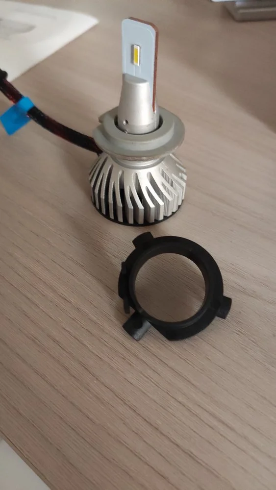

Kit led acquistato su Xenovision 2 mesi fa con il classico adattatore Kia che non entrerà mai nel disegno del faro,ho provato ad acquistare diversi adattatori ma nessuno per ora va bene ... un consiglio finale? Nel caso vendo a chi interessato
    61,4 KB · Visite: 448
    71,8 KB · Visite: 416
Allora, ci ho bestemmiato sopra per un po' prima di capire come agire. Prima di tutto penso che ti convenga incastrare nel faro, l'adattatore nero, lo incastri facendo un mezzo giro a destra o sinistra, non ricordo. Prima di far ciò, lo monti sulla lampada, assicurandoti che la li guerra grossa della lampada vada a combaciare con un piccolo alloggiamento incastonato nell'adattatore nero, in modo da capire come posizionare poi la lampada. Se riesci ad infilare prima quello nel faro, la lampada dovrebbe entrare in maniera più agevole. Auguri! Vedrai che alla fine ce la fai, ho l'adattatore identico al tuo. Non sei tu, è quel sistema che fa cag@re!!
