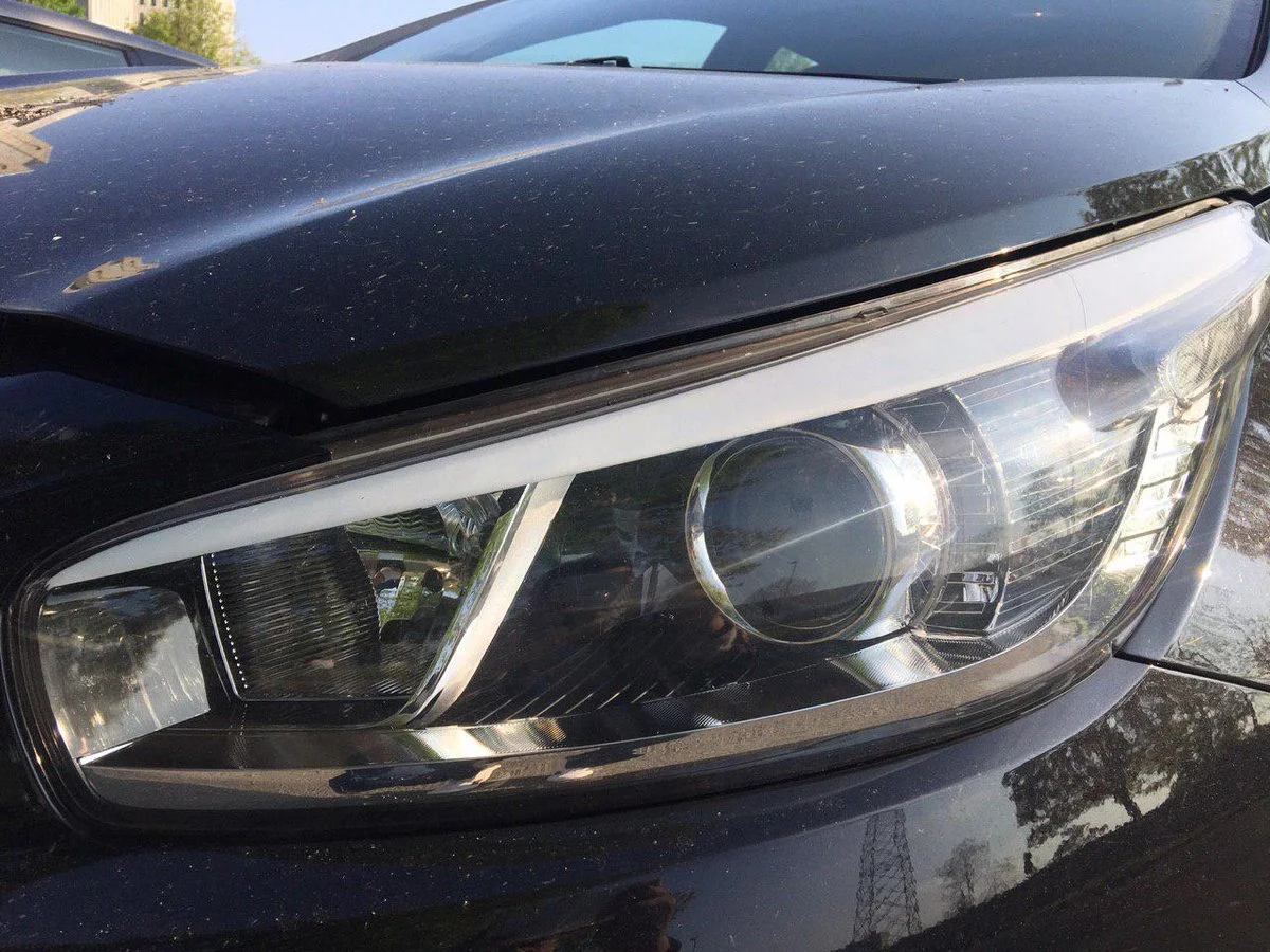

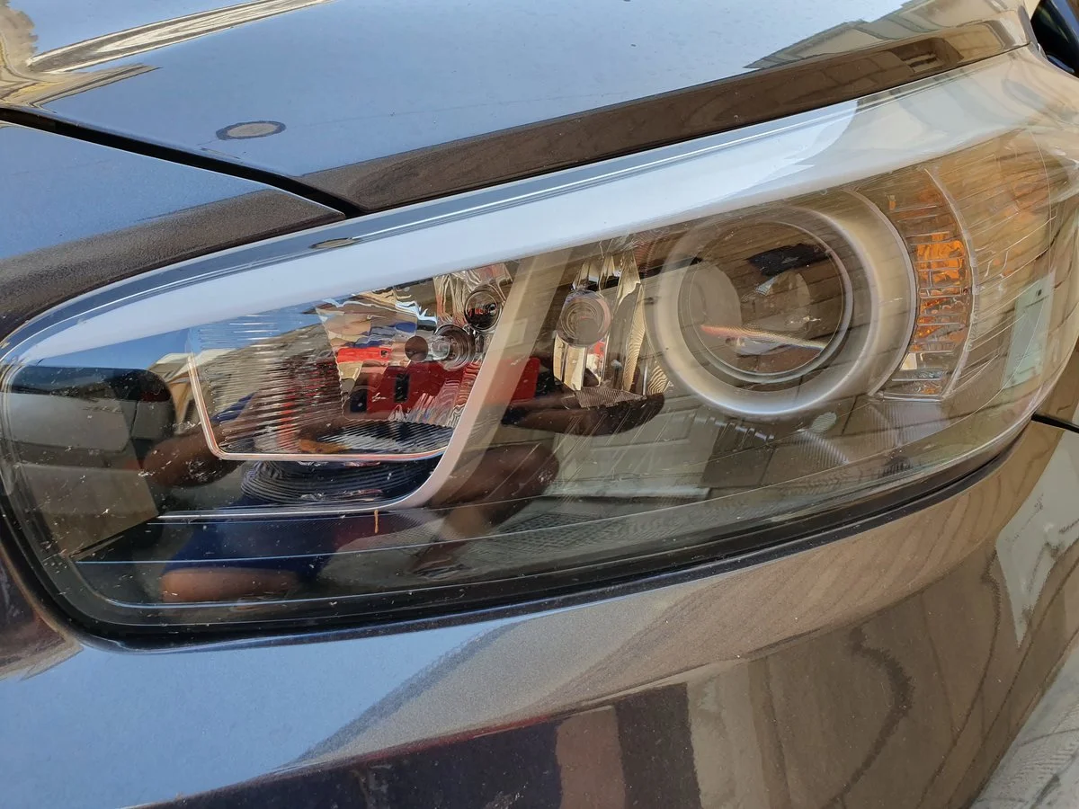

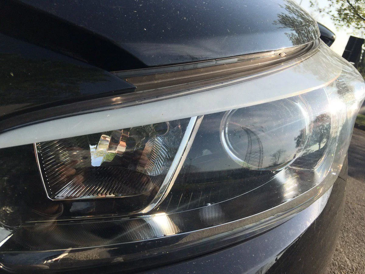

ho una ceed sw 2013 con fanali non a led ( non ha striscia led) ecco la foto:
voglio sostituire gli anabbaglianti con i led H7, più cerco più mi confondo . tanti dicono che se non compro il prodotto giuto c'è il rischio di far saltare l'impianto elletrico e ...
voi che avete l'esperienza, mi potete mandare un link di aliexpress del prodotto giusto? ho bisogno di adattattore? i led sono regolari come la legge si possono montare? quale la potenza giusta? :-(
invece qual è la lampada giusta per la svolta?

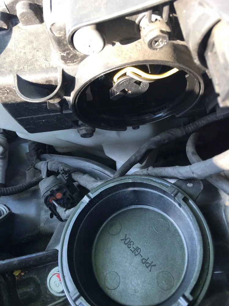

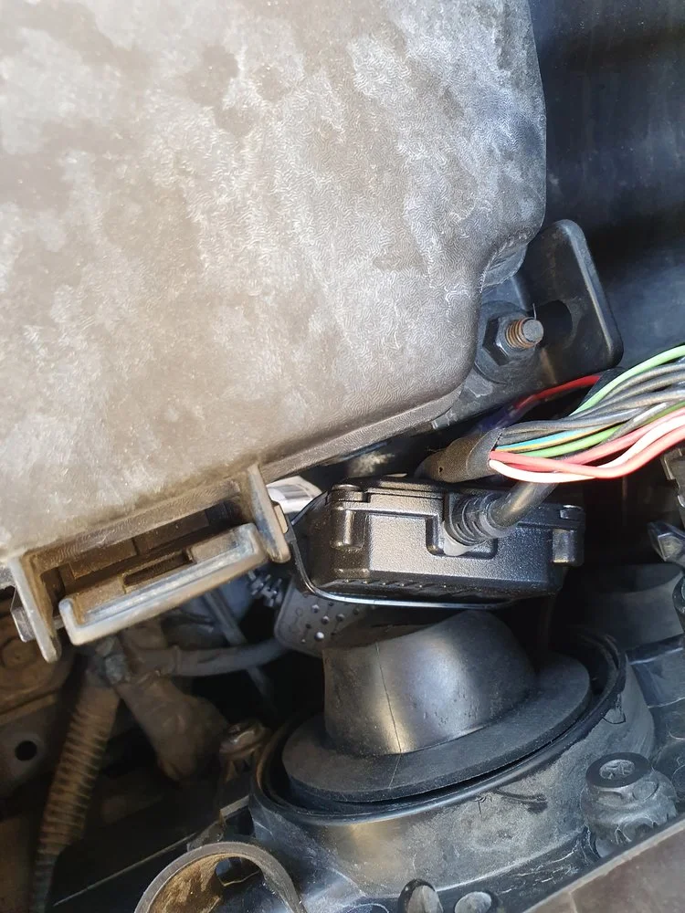

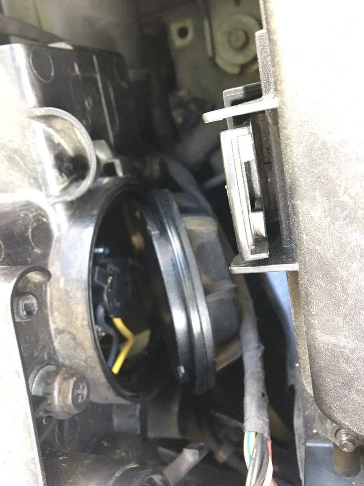

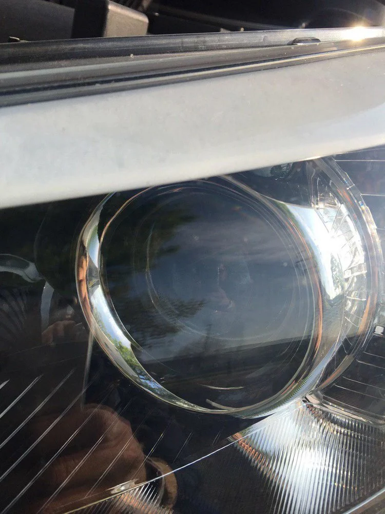

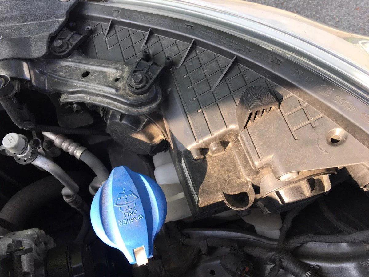

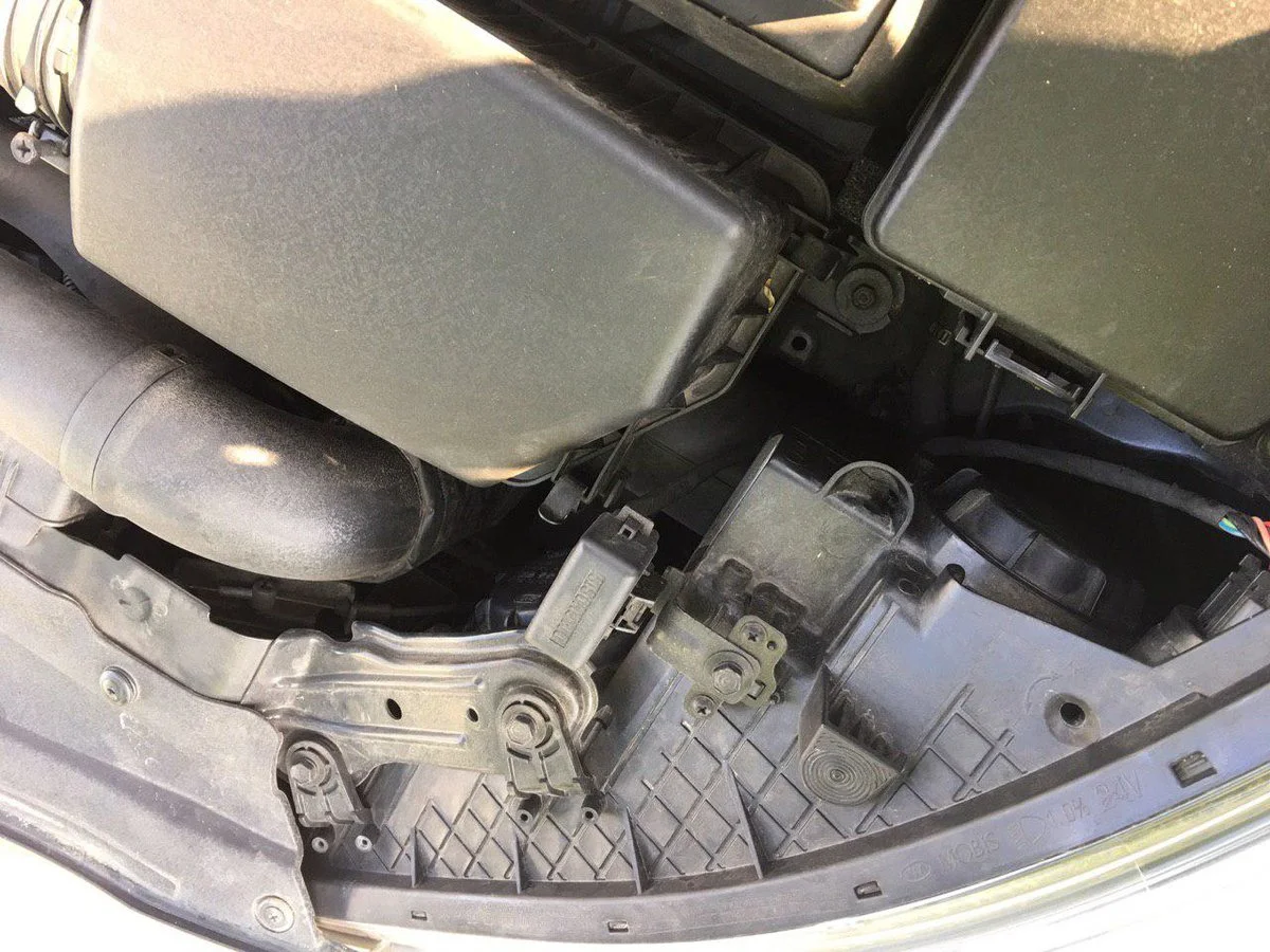

Intanto dirotta l'acquisto su siti tipo amazon o ebay perche se ci sono problemi con aliexpress butti solo i soldi.Per un consiglio fai la foto dell' interno dell'attacco della lampada in modo da verificare lo spazio che c'e tra attacco lampada e relativo tappo di chiusura.Non ci sono problemi per l'acquisto la tua auto monta una lampada h7 con faro lenticolare o parabola quindi devi scegliere un tipo di lampadina che si adatta bene al faro se sei orientato per i led, fai le foto del faro davanti e internamente al cofano motore con tappo e lampada smontati,in modo da verificare quale kit comprare.
Ciao,

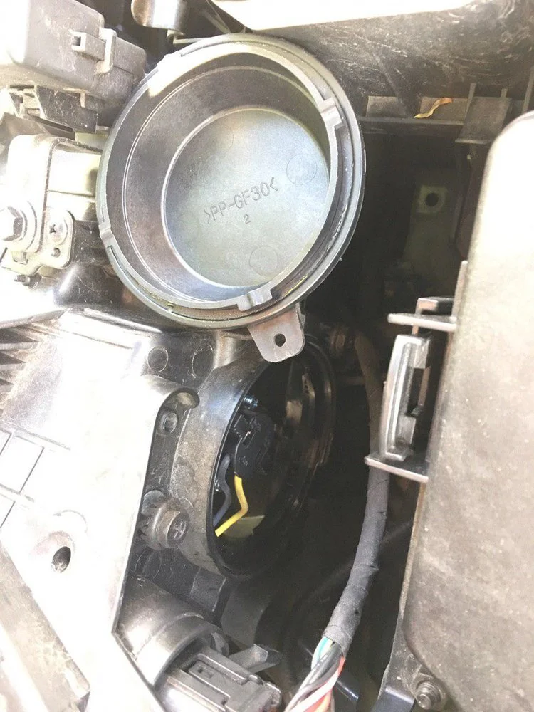

ecco quelche foto , spero che siano chiare....
photo_2019-04-19_15-48-05.jpg photo_2019-04-19_15-48-20.jpg photo_2019-04-19_15-48-22.jpg photo_2019-04-19_15-48-24.jpg photo_2019-04-19_15-48-26.jpg photo_2019-04-19_15-48-28.jpg photo_2019-04-19_15-48-30.jpg photo_2019-04-19_15-48-32.jpg

In realtà ci sono svariate possibilità grazie alla presenza di tappi coprifaro universali più profondi in commerci, in modo da poter ospitare lampade a raffreddamento sia passivo (a lamelle) che attivo (con la ventolina). Anch'io a breve passerò ai LED, lo xeno a 5100k non mi stava soddisfacendo più di tanto!
Ciao darkwater, quindi mi stai dicendo che io avrei bisogno di comprare un tappo piu profondo x montare i led?

@Kazem dipende dal kit che vuoi prendere, non è detto che servano. L'ho solo indicata come possibilità. Io penso che mi affiderò a Xenovision come ho fatto per tutte le altre lampade, lavorano molto bene e anche se si fanno pagare, la qualità c'è tutta. Fai un giro sul loro sito se vuoi, hanno dalle lampade ad accessori vari ed eventuali.

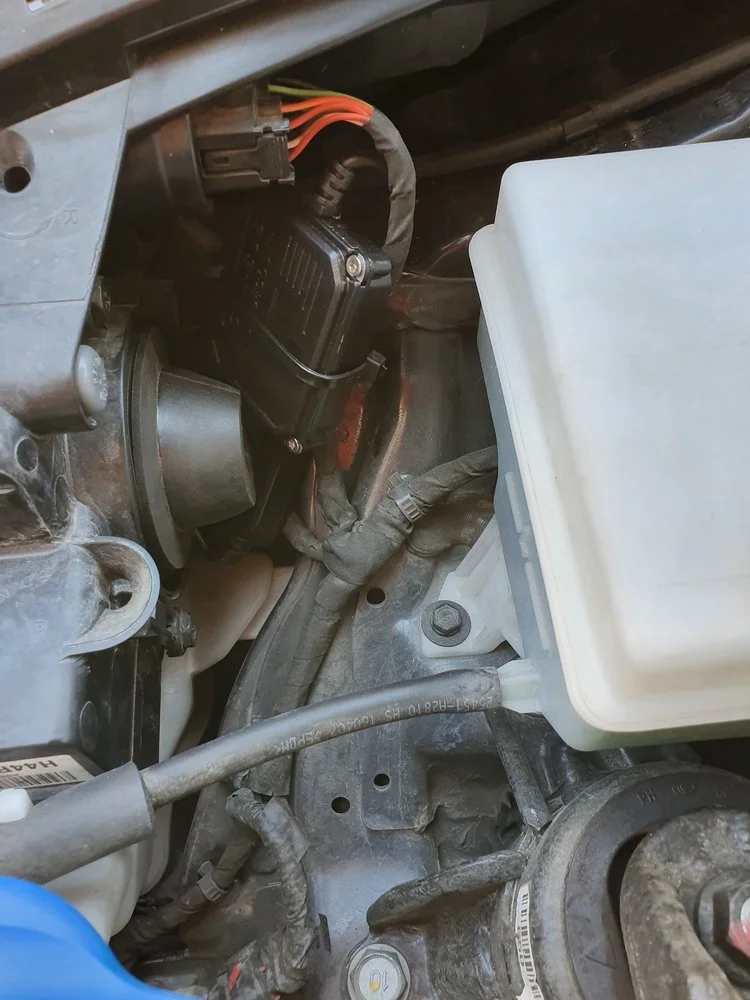

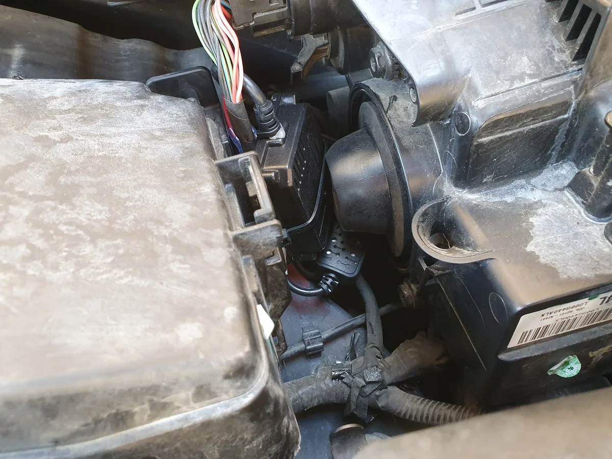

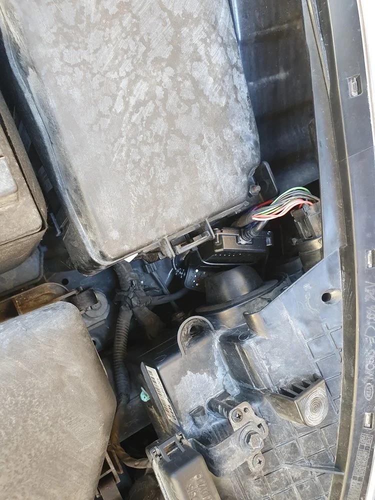

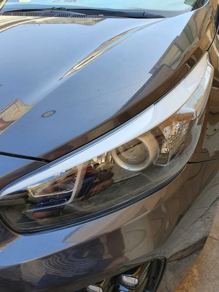

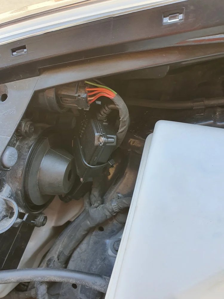

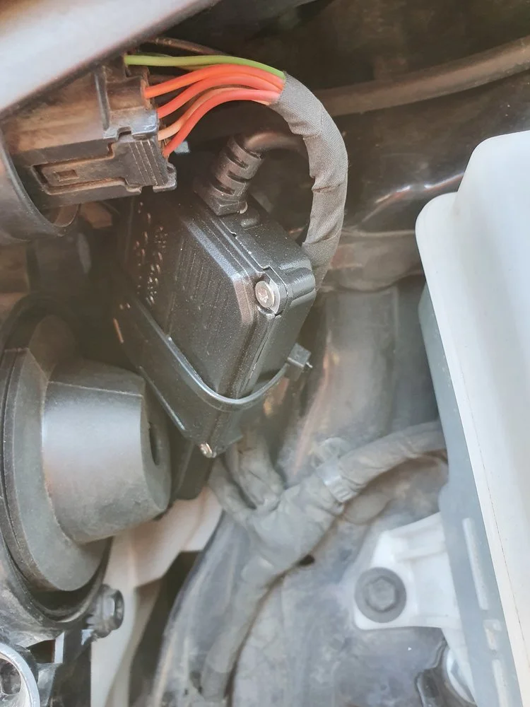

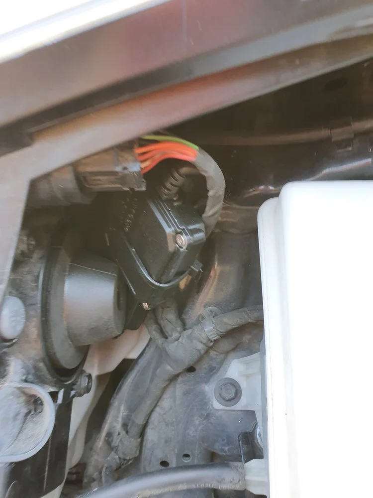

Ho una kia ceed gt line del 2017 (quella in foto profilo esattamente)Allego le foto.
20190803_110129.jpg 20190803_110135.jpg 20190803_110138.jpg 20190803_110215.jpg 20190803_110224.jpg 20190803_110229.jpg 20190803_110233.jpg 20190803_110236.jpg 20190803_110238.jpg 20190803_110241.jpg
Io ho montato di recente, sempre della Xenovision, il kit LED Edge, che però ancora non mi soddisfa appieno. Devo capire come regolare la lampada. Per le luci di svolta invece a soli 10 euro si trovano sempre sul loro sito le lampade LED X-Pro, a fine serie, un affare. Unico problema, consiglio di lavorare col faro smontato, perché lo spazio è davvero esiguo!

Le trovi nella sezione occasioni/usato del sito, scegli quelle H7. Dovrebbero averne ancora. Ti avviso già che dovrai essere uno stratega del tetris per farci stare tutto e riuscire a fissarle però!
