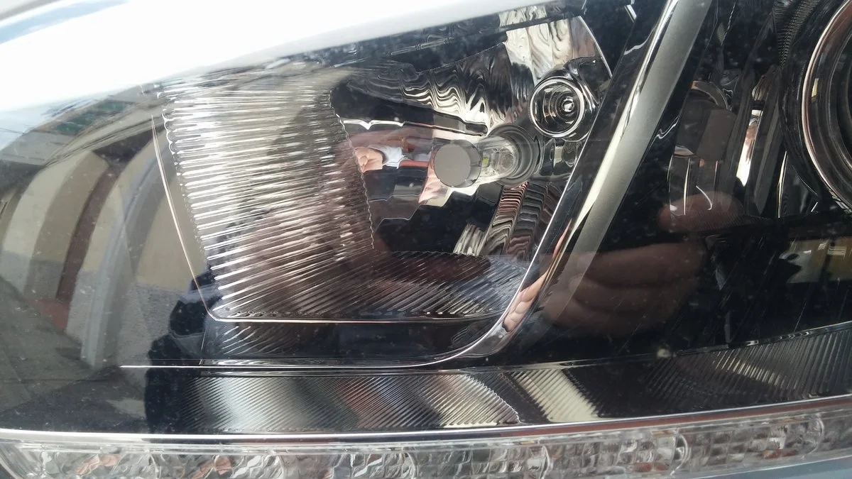

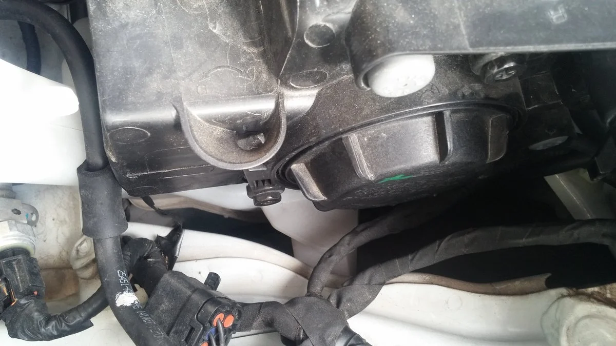

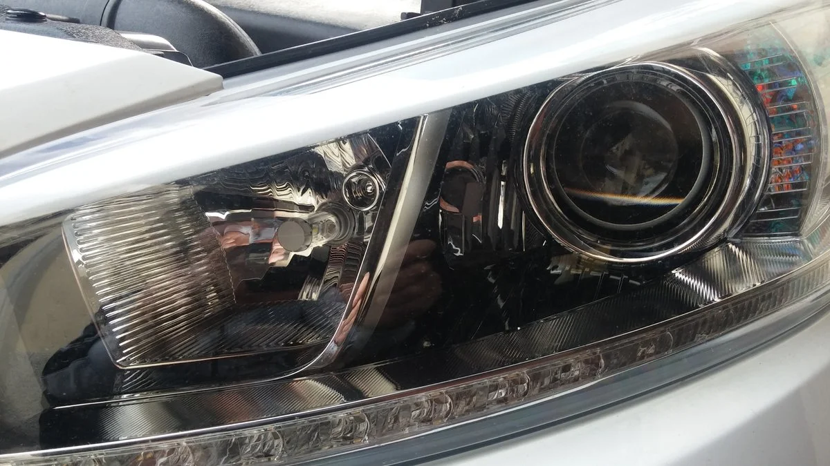

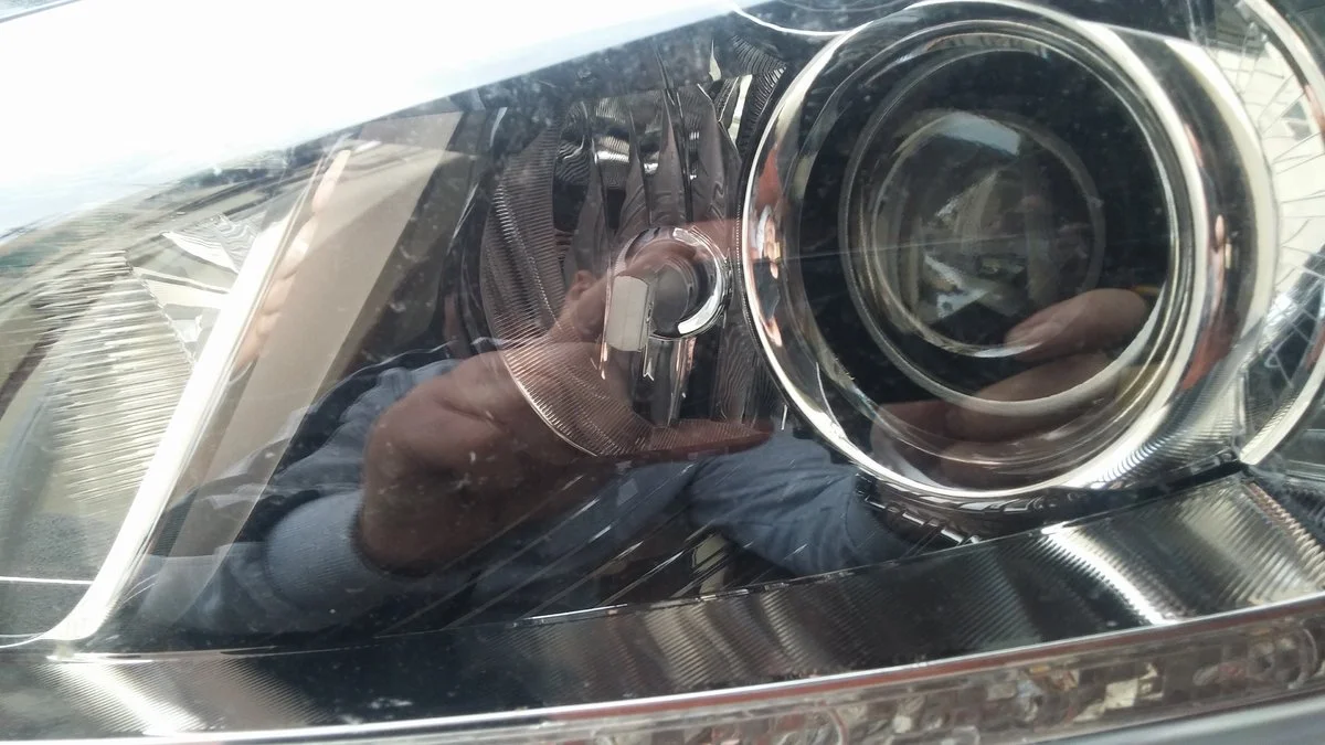

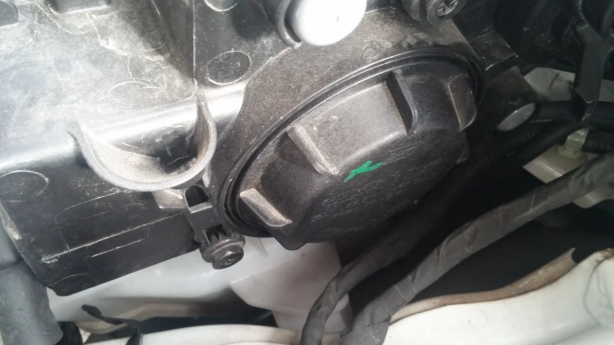

ecco alcune foto del faro
20171029_105829.jpg 20171029_105829.jpg20171029_105821.jpg chiuso

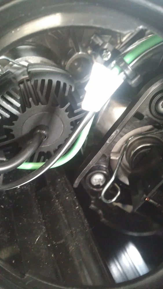

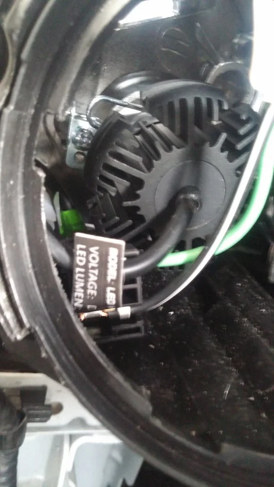

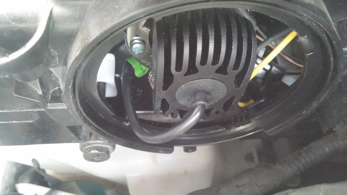

20171029_105711.jpg 20171029_105725.jpg 20171029_105743.jpg dentro quello che si vede

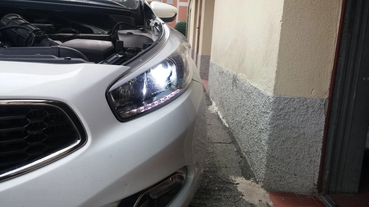

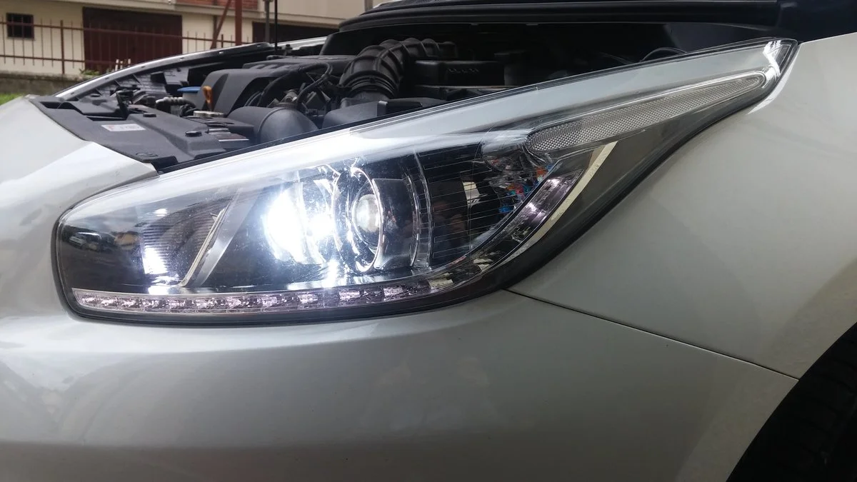

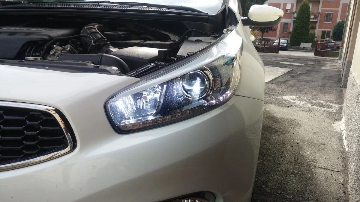

e il faro visto dall'esterno

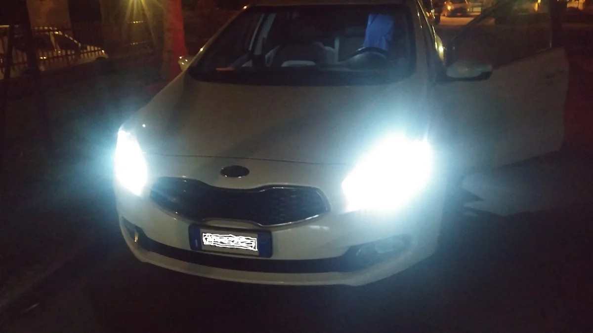

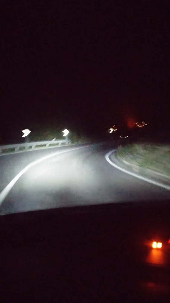

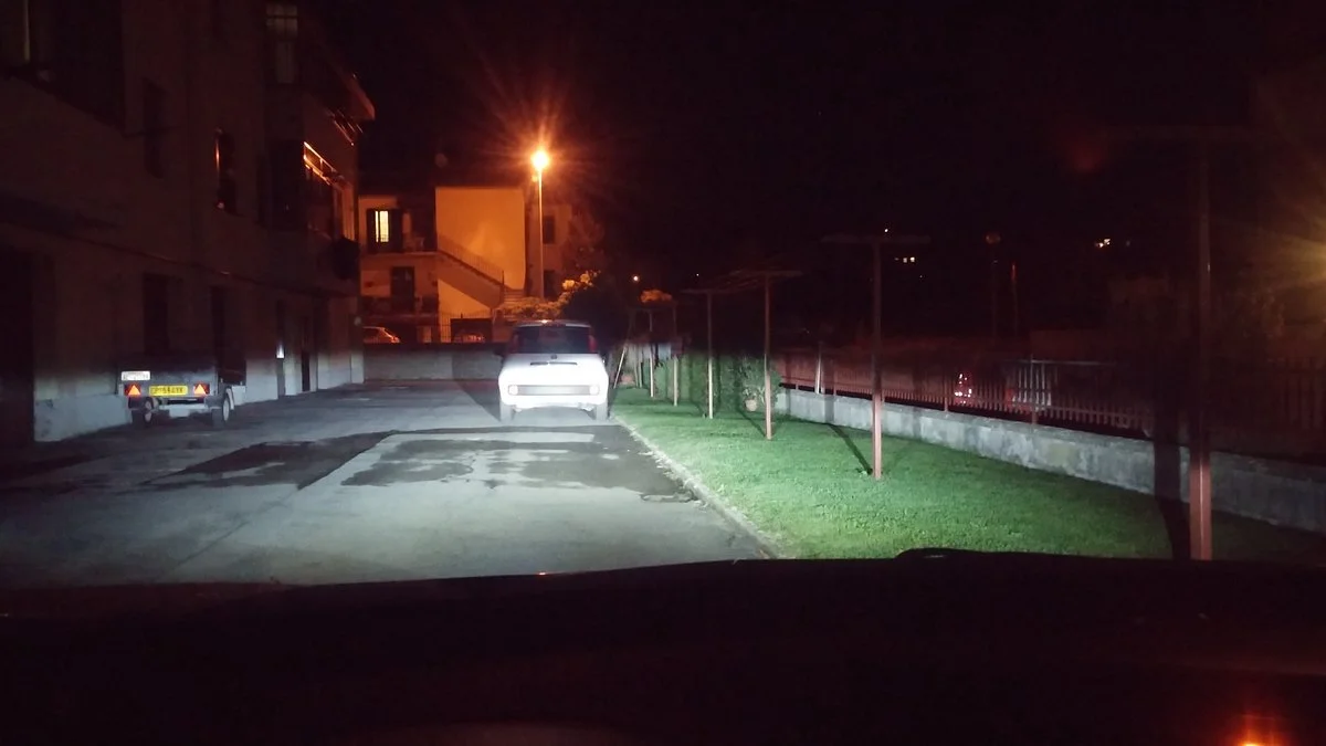

e un paio accese ma di giorno non rendono bene la visuale
il led è paragonabile alla luce del giorno.
le foto sono messe in ordine di,anabbaglanti,svolta,e abbaglianti
se ci penso li farò anche di sera
Vedi l'allegato 9159 Vedi l'allegato 9159Vedi l'allegato 9161 chiuso
Vedi l'allegato 9162 Vedi l'allegato 9163 Vedi l'allegato 9164 dentro quello che si vede
Vedi l'allegato 9165 Vedi l'allegato 9166 Vedi l'allegato 9167
Vedi l'allegato 9168 Vedi l'allegato 9169 Vedi l'allegato 9170
Cioè hai chiuso col coperchio originale il tutto, senza lasciargli aria?
Non hai lasciato il dissipatore aperto senza coperchio originale?Su Amazon ho trovato questi ma ce ne sono diversi,l'aggancio è facile??https://www.amazon.it/gp/slredirect...9535999&id=2949178091653464&widgetName=sp_atf
Scaldano intorno agli 80 gradi contro i 220 gradi delle alogene. Anche io ho lasciato chiusi i tappi e dopo 3 ore di funzionamento d'estate, ho aperto e misurato con pistola termica il calore all'interno dei fari. Si aggirava intorno ai 60 gradi quindi nessun problema
