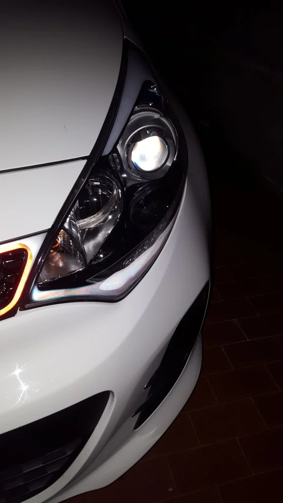

illuminazione Luci anabbaglianti più potenti
Ma è diverso dal mio!!:eek:o_Oma il libretto di istruzioni cosa dice?Ma è una rio la tua?di che anno?

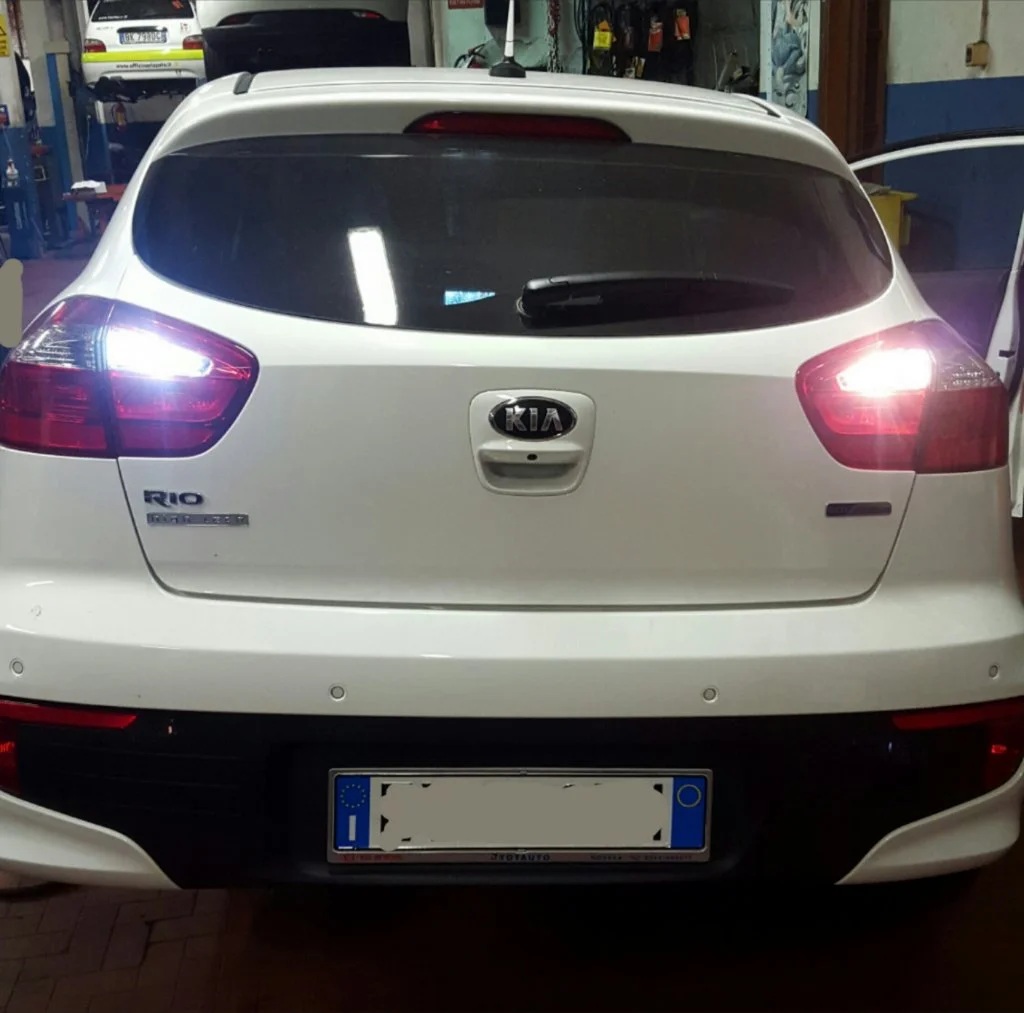

Luci retro cambiate
a sinistra a led e a destra alogena originale!
Senza targa la luce si nota meglio;)
