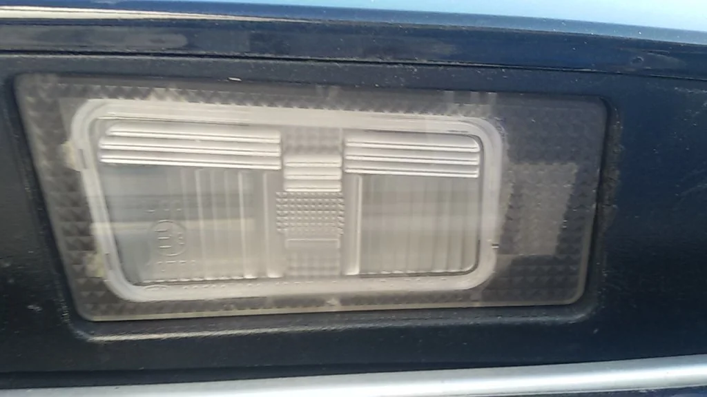

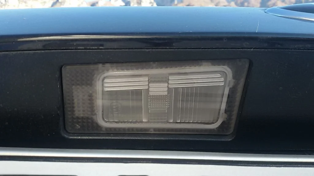

Per la targa sono su a incastro.Se non erro basta schiacciare una linguetta sola(mi pare quella esterna)e sfilare il blocco intero.Poi si ruota un pelo il portalampada e viene fuori;)
Il problema è che tra la fine del plastica dove c'e la linguetta e il bordo della platica nera,non so se mi avete capilto,non si infila neanche una lamina da 0,2mm quindi andare a premere la linguetta è praticamente impossibile,bisognerebbe che ci fosse più spazio.Bho...?
Fai una foto....lo spazio c e!
Se vi può interessare ho visto che oltre alle Osram hyper , sono uscite le hyper + , non ho ben capito la differenza.Appena posso metto la foto delle luci targa
Alberto guarda bene io ho usato la chiave della rio per sganciare la linguetta.forse è il lato sbagliato...
Ecco qua attendo vostre info. . .
