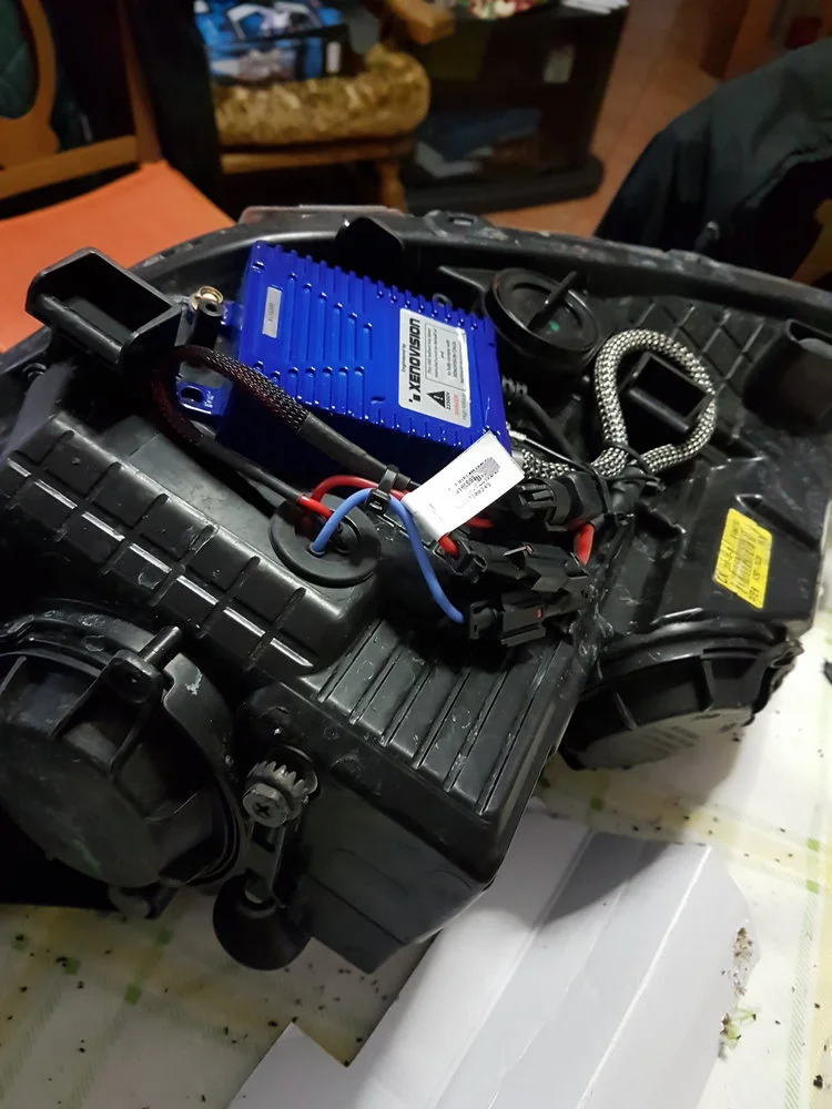

Io sulla mia cee'd ho fatto così, non so se si possa fare lo stesso sul gruppo ottico della Rio. Vantaggio: tutto assolutamente nascosto, invisibile
Svantaggio: bucare il fondo del faro. Non per eventuali infiltrazioni, basta isolare bene, quanto per il fatto che in seguito a problemi e qualora si dovesse sostituire in garanzia, questa decade!

Vedi l'allegato 10046 Io sulla mia cee'd ho fatto così, non so se si possa fare lo stesso sul gruppo ottico della Rio. Vantaggio: tutto assolutamente nascosto, invisibile
L’idea è ottima, ma io ho forato i tappi, qualora ci fossero problemi, tolgo tutto e ho sempre due tappi di ricambio
