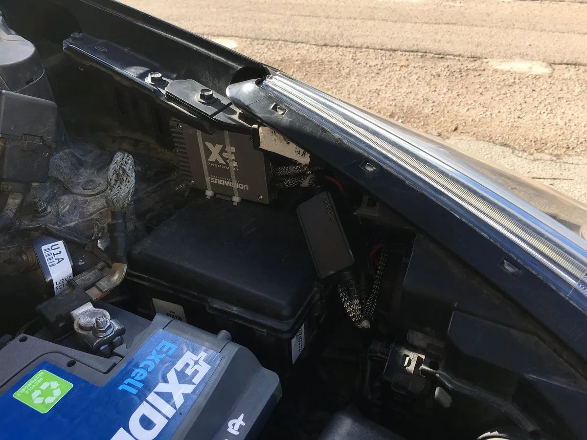

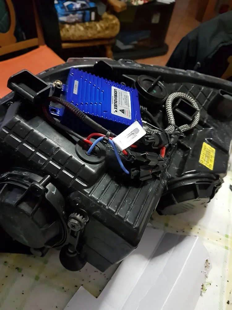

Vedi l'allegato 10046 Io sulla mia cee'd ho fatto così, non so se si possa fare lo stesso sul gruppo ottico della Rio. Vantaggio: tutto assolutamente nascosto, invisibile
Svantaggio: bucare il fondo del faro. Non per eventuali infiltrazioni, basta isolare bene, quanto per il fatto che in seguito a problemi e qualora si dovesse sostituire in garanzia, questa decade!

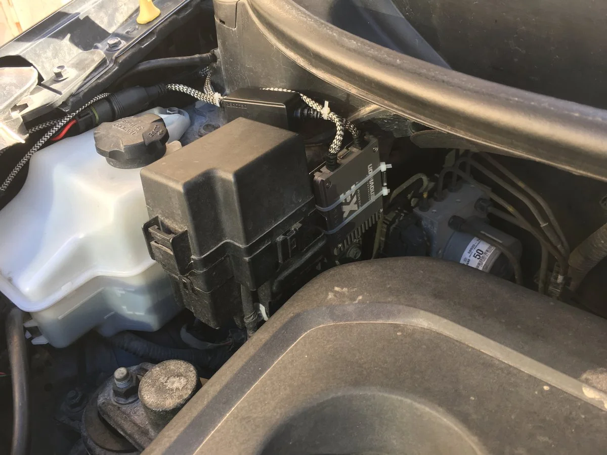

Io ho optato nel fare in questo modo, perché se eventualmente ho qualche problema, ho tutto sottomano. Poi per l’eventuale garanzia, alla fine che ci posso fare. Che già smontare faro e paraurti mi scoccia sinceramente. Sono riuscito a fare tutto da sopra
Io ho optato nel fare in questo modo, perché se eventualmente ho qualche problema, ho tutto sottomano. Poi per l’eventuale garanzia, alla fine che ci posso fare. Che già smontare faro e paraurti mi scoccia sinceramente. Sono riuscito a fare tutto da sopra Vedi l'allegato 10139Vedi l'allegato 10140
Bhé che dire.... Bravo!!! Mi sembra un ottimo lavoro, pulito e comodo. Anche se non riesco a capire le fascette dove le hai attaccate...
Ma hai forato I tappi?
Ed ancora... Con l adattatore poi come hai risolto?
1- le centraline hanno le proprie staffe, con le fascette ho preso tutte e due le cose.
2- i tappi li ho forati ma ne ho sempre 2 di ricambio
3- con gli adattatori ho risolto così: messo l’adattatore, ho messo una fascetta negli incavi del faro, dove si mette l'adattatore, in modo da poter pressare l’adattatore contro il faro. Anche se ho notato che gioca un po’, quando transito su strade dissestate , dovrò toglierli e mettere un po’ di silicone.
Nb. La centralina sulla destra non trovando appigli sta incastrata, quindi non va da nessuna parte :-D. Forse sarà antiestetico ma funziona
