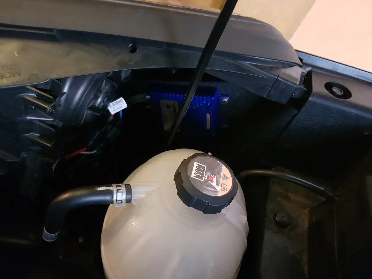

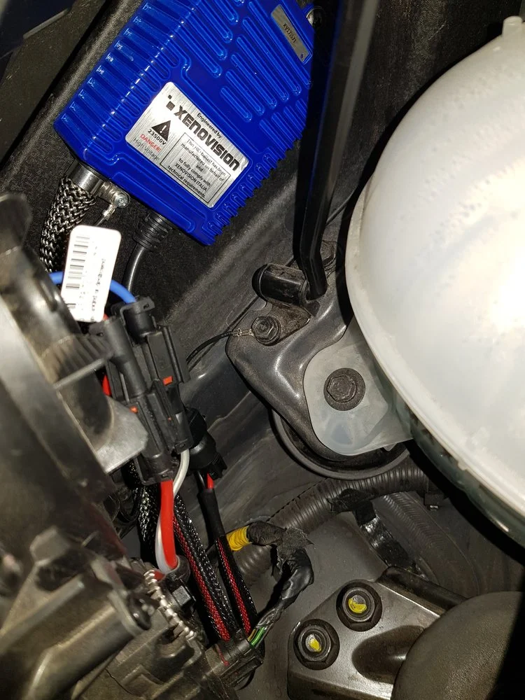

Ciao a tutti!! Come avevo scritto tempo fa avevo montato le luci a led ed all'inizio non mi erano sembrate male, però con l'andare del tempo ho notato che non erano poi così superiori alle luci alogene, così sono passato allo xeno ed ho preso le xenovision da 35w pagate 109 euro e devo dire che la differenza è veramente notevole!!! Si trovano anche a spendere meno ma non ho voluto rischiare con altre marche.......per me soldi spesi bene!
Ciao magnate, hai fatto qualche modifica?Sto per prendere lo stesso kit.
Ho solo forato i tappi per far passare i fili ed ho fissato le centraline con due viti......in 20 minuti si fa tutto!
Grazie. Dove hai fissato le centraline? Dove hai collegato le masse delle centraline?

Scusate ma quale sarebbe questa apposita sezione del forum:nonso: se volete posto qualche foto.....:good:
