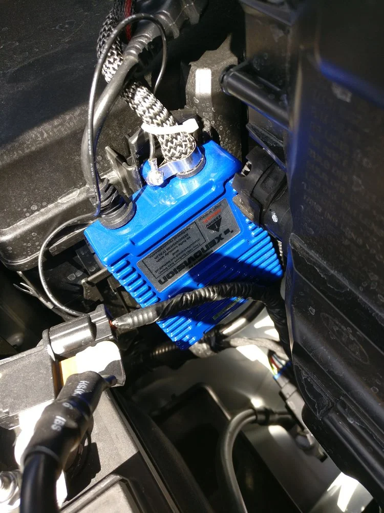

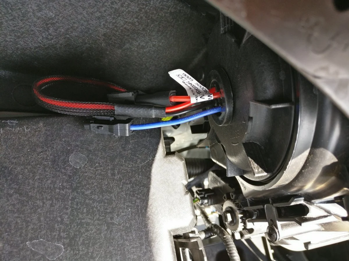

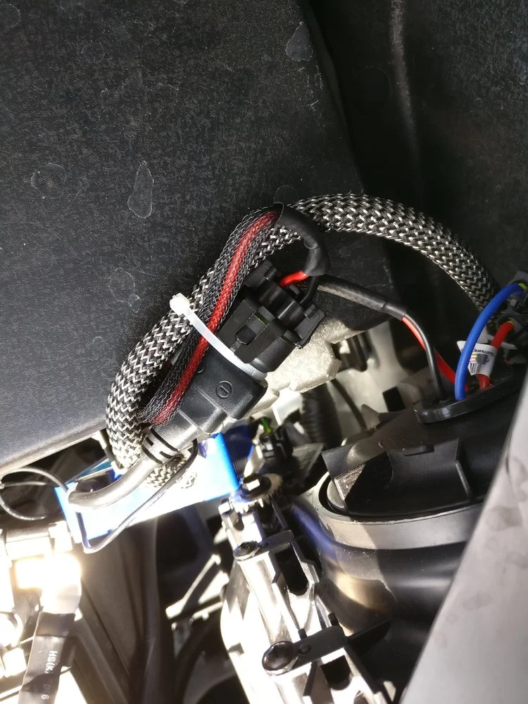

Per i tappi non saprei... Per la difficoltà stai tranquillo e molto facile la parte più difficile e trovare il verso di incastrare la lampadina! Poi io per ho deciso di non dare la massa e di fare una installazione poco invasiva solo fascette ecco alcune foto
    144,4 KB · Visite: 1.177
    123,4 KB · Visite: 1.204
    207,2 KB · Visite: 1.088
per quanto riguarda i tappi loro mi hanno detto che i tappi si allargano fino ad 8.7 cm che sarebbe la nostra misura interna.cmq non li hanno disponibili
Molto probabile! Su eBay ho trovato dei tappi simili ai nostri per picanto mi pare ma costano molto
ma dove hai ppsizionato le centraline non riesco a capire....io le ho ancora penzolanti cercando di capire dove e meglio mettrrle
Le ho fermate con fascette una al gancio del coperchio dei fusibili faro sx e al faro dx una fascetta passante sul fermo dell'asta del cofano
