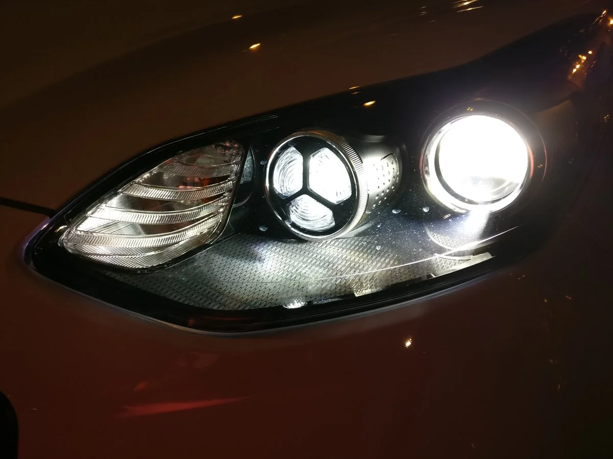

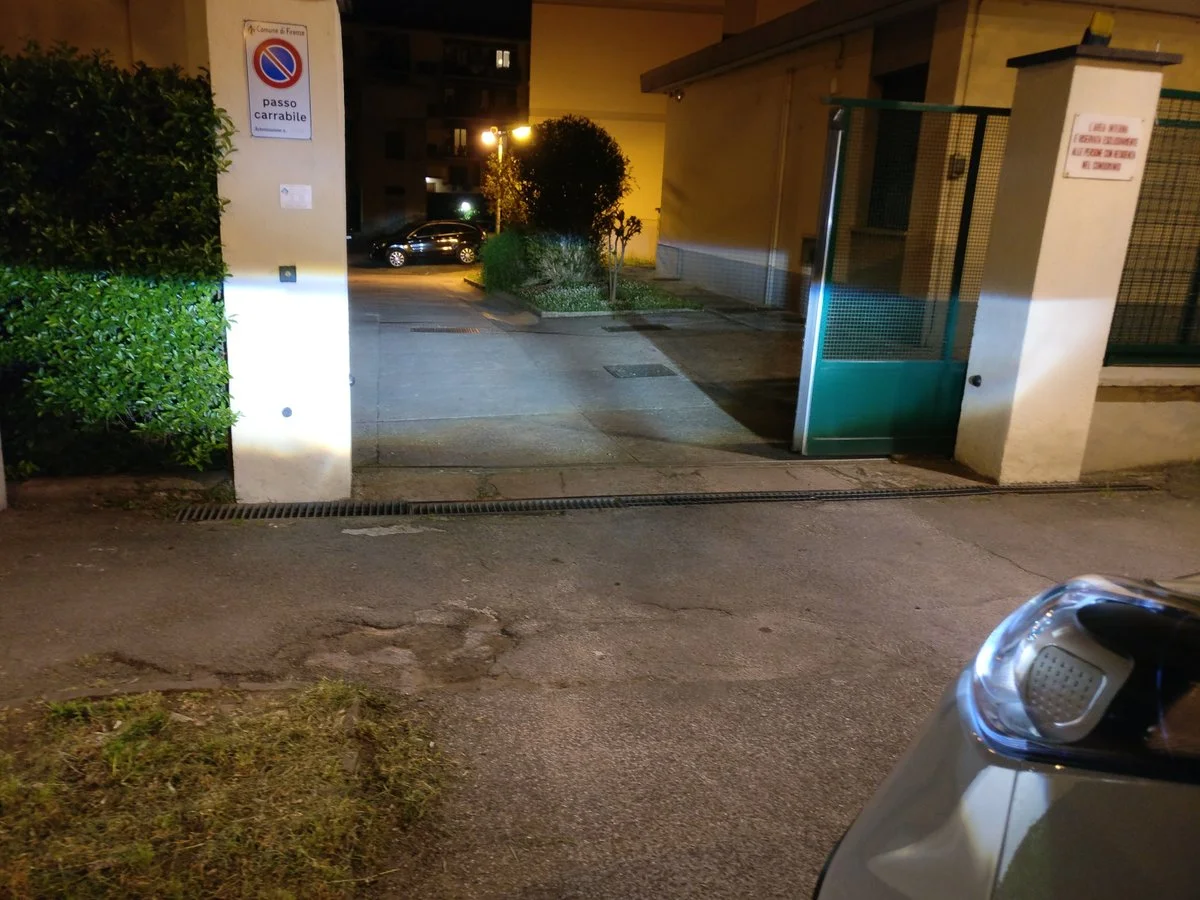

Ecco per chi interessa il kit Xenon 5000K dedicato della xenovision... Che dire bella luce e poi azionando gli abbaglianti (quindi facendo alzare le palpebre interne) fai giorno
Ciao mjjanto, qualche difficoltà nel montaggio ? Tutto semplice ?
Sono 5000 k vedo un filo di celestino o mi sbaglio ? Non sembrano bianco ghiaccio . Le 6000 k come sarebbero invece ?

Semplice una cosa bisogna bucare con una tazza il tappo del fato per poi inserire la guarnizione con dentro i fili (in dotazione) il Celestino che si vede è dovuto alla lente del faro poi il resto è un normale 5000k il 6000k e ancora più Celestino
