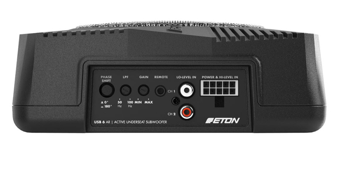

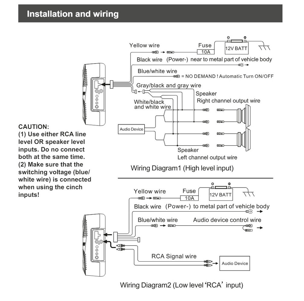

Ho trovato in rete un link su youtube (scusatemi é solo in tedesco), dove una azienda tedesca monta un subwoofer attivo supplementare nel bagagliaio di una Sportage NQ5. Prendendo spunto da questo video, pensavo che un subwoofer attivo potrebbe essere montato per esempio sotto il sedile passeggero prendendo il segnale High dal morsetto che porta il segnale al subwoofer esistente....sono comunque due canali....

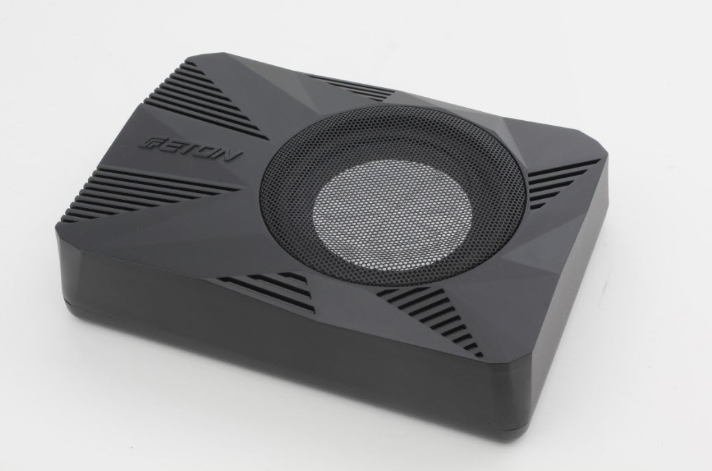

Dico questo perché tempo fa ho montato un subwoofer della Eton, esattamente questo https://www.ars24.com/subwoofer/eto.../eton-usb-6ar-16cm-aktivwoofer-unter-dem-sitz sotto il sedile della Fiat Tipo di mio figlio migliorando di tantissimo. A dire il vero ho sostituito anche tutti gli artoparlanti anteriori e posteriori.....
Prendendo il segnale High, almeno nel Eton 6ar non c'é bisogno di montare il cavo remote, il sub si accende e si spegne appena riceve il segnale dalla radio. Mentre se si dovesse montare un adattatore High-Low, e collegandolo con i cavi RCA, é necessario il remote.
L'altro punto a favore é che necessita di un fusibile di soli 10A, quindi nella nostra Sportage si potrebbe pensare di trovare l'alimentazione del sub non direttamente dalla batteria....

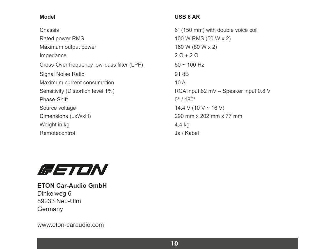

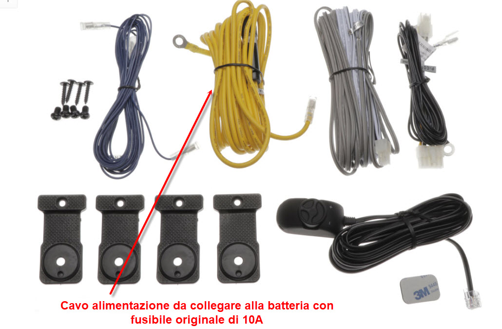

Dopo avere visto il video che ho pubblicato nel post precedente, da dove é spiegato come prendere il segnale High dai due canali del Sub esistente mi sta venendo il pallino di montare sotto il sedile il sub attivo Eton 6AR, visto che avendolo montato nella Tipo di mio figlio funziona alla grande.

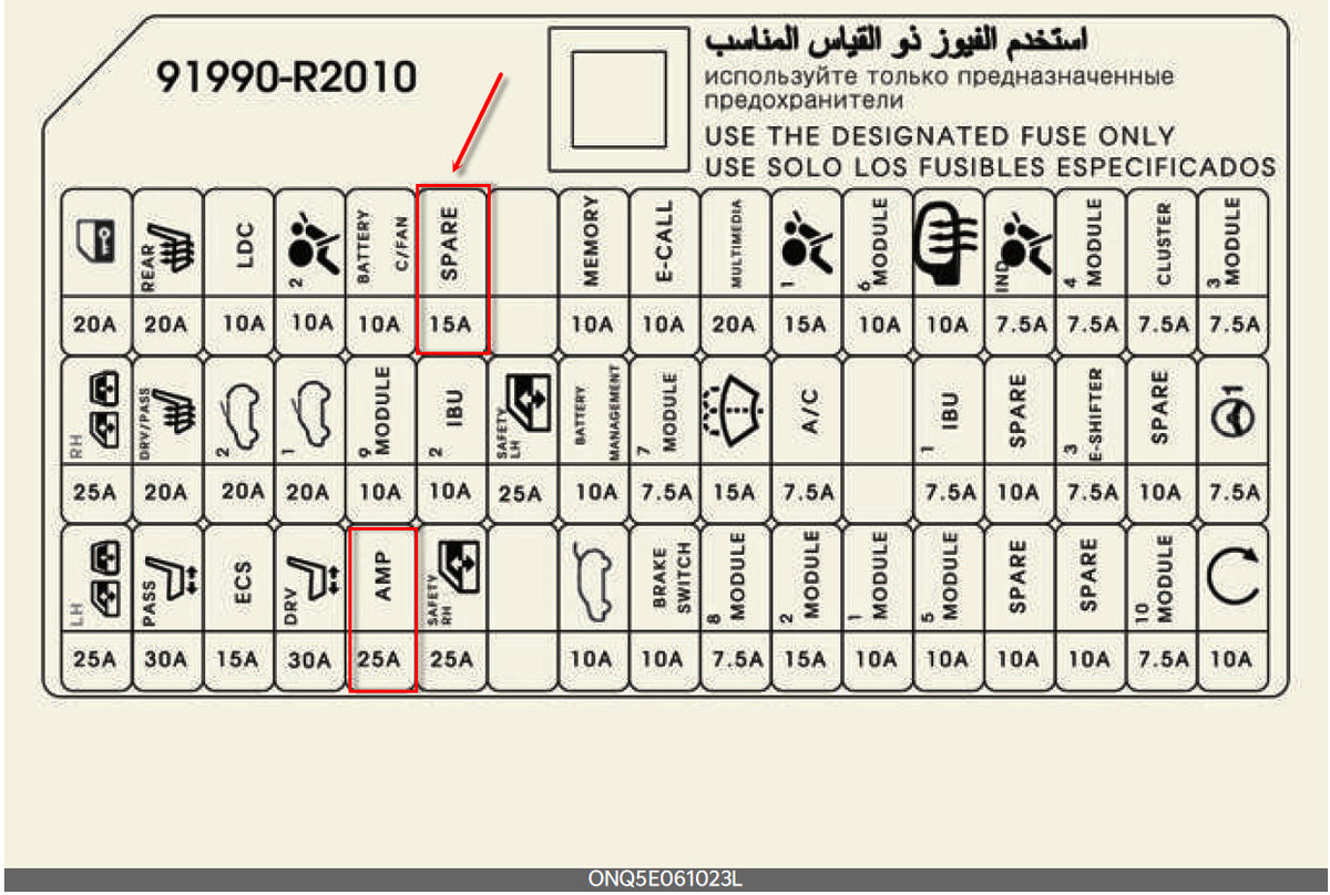

La mia idea sarebbe di prendere l’alimentazione 12V dalla scatola fusibili sotto il volante usando lo « spare » da 15A e inserendo un fusibile da 10A
Ho pensato questo, dato che essendo la macchina in garanzia, potrei rimettere tutto allo stato originale qualora ci fosse qualche sorta di problema.
Allego le foto del Sub e gradirei avere i vostri consigli a riguardo, dato che ho molti dubbi sul montarlo o meno.....
1. Eton 6AR.jpgEton 6AR.jpgSet cavi a corredo.jpgSchema installazione.jpgCaratteristiche tecniche.jpg

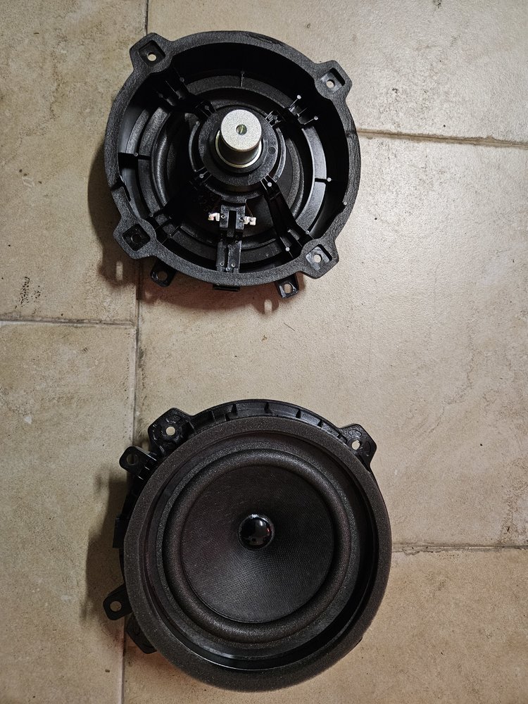

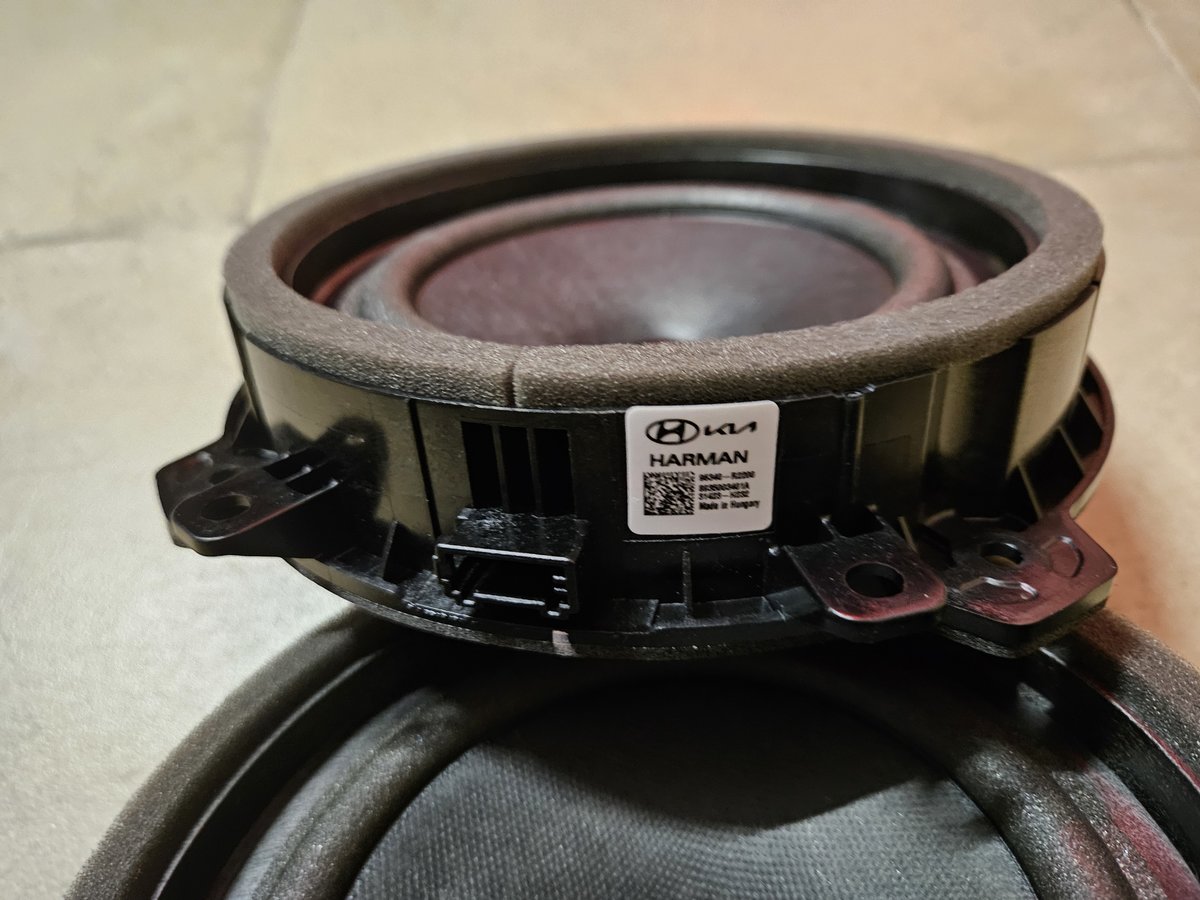

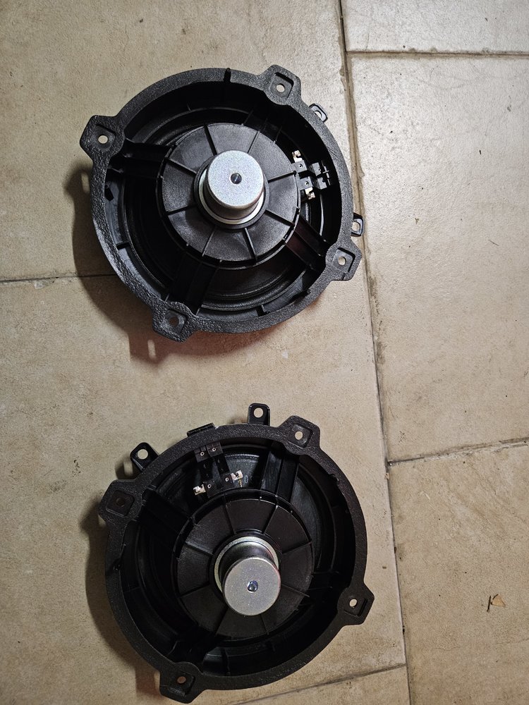

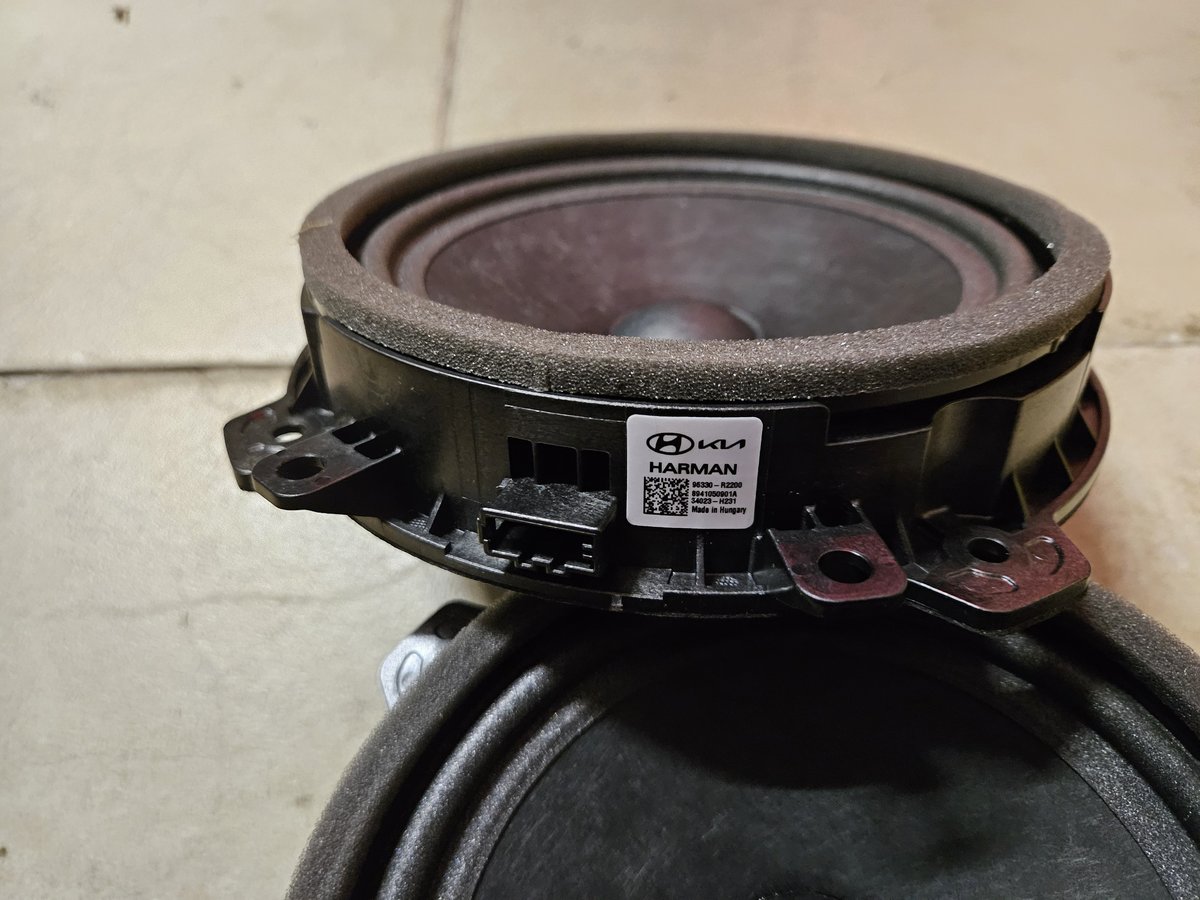

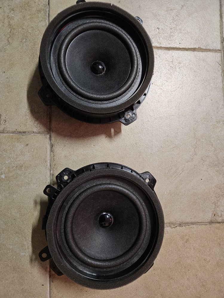

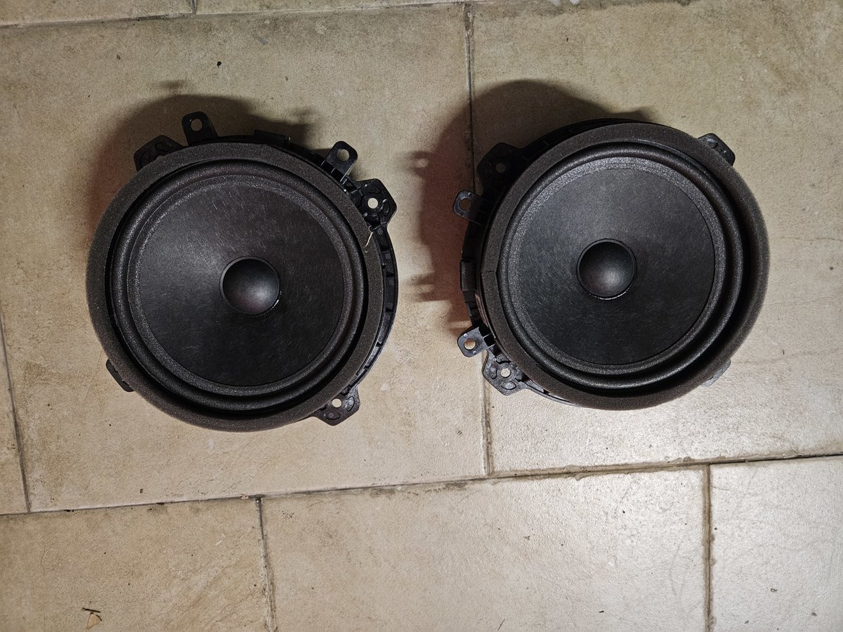

Secondo me di harman kardon ha solo i listelli metallici sulle 4 portiere…
Dal post precedente di @Maxxx si vedono le casse”targate” Harman ma sia il magnete piccolo che le sbavature del cono (cartonato) mi fanno pensare ad un low low low lowissimo cost di Harman.
