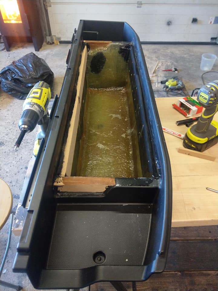

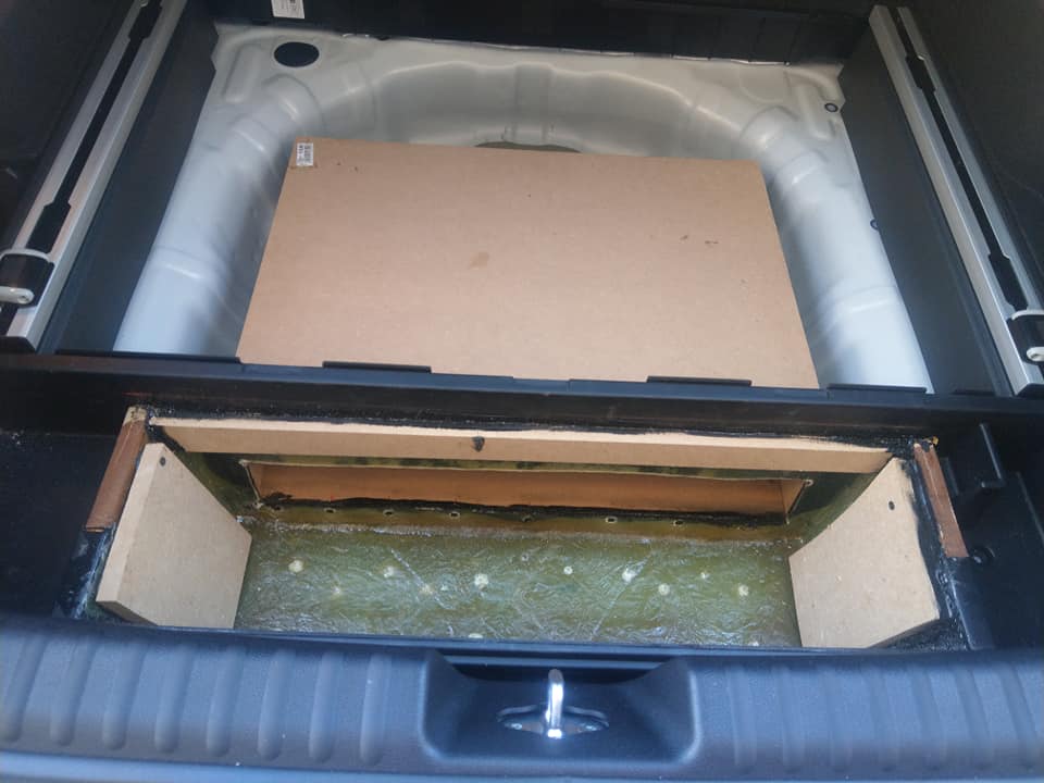

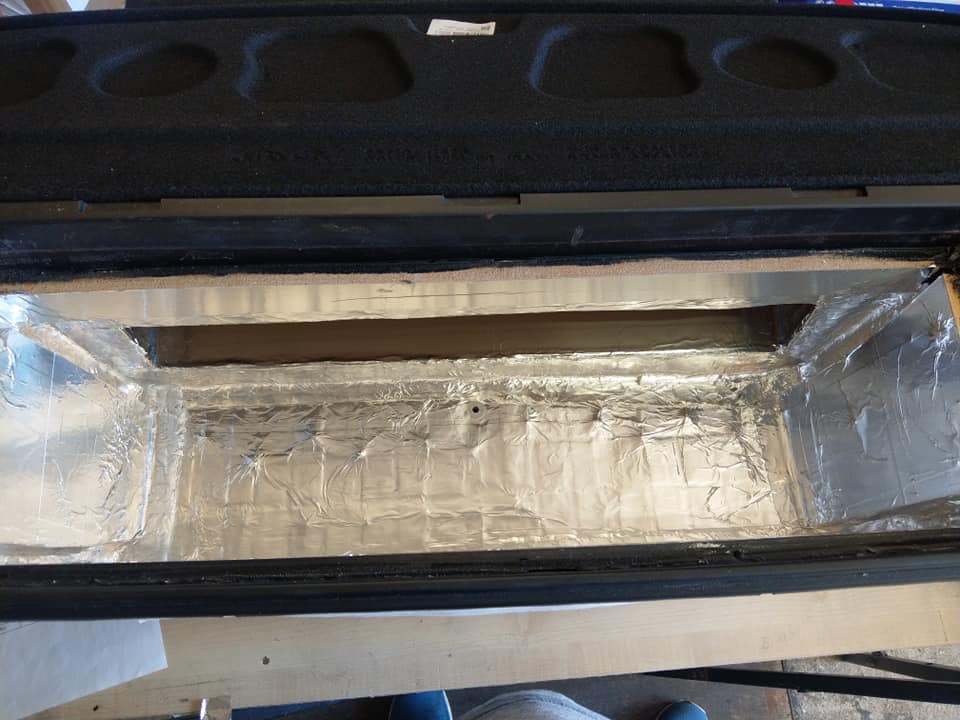

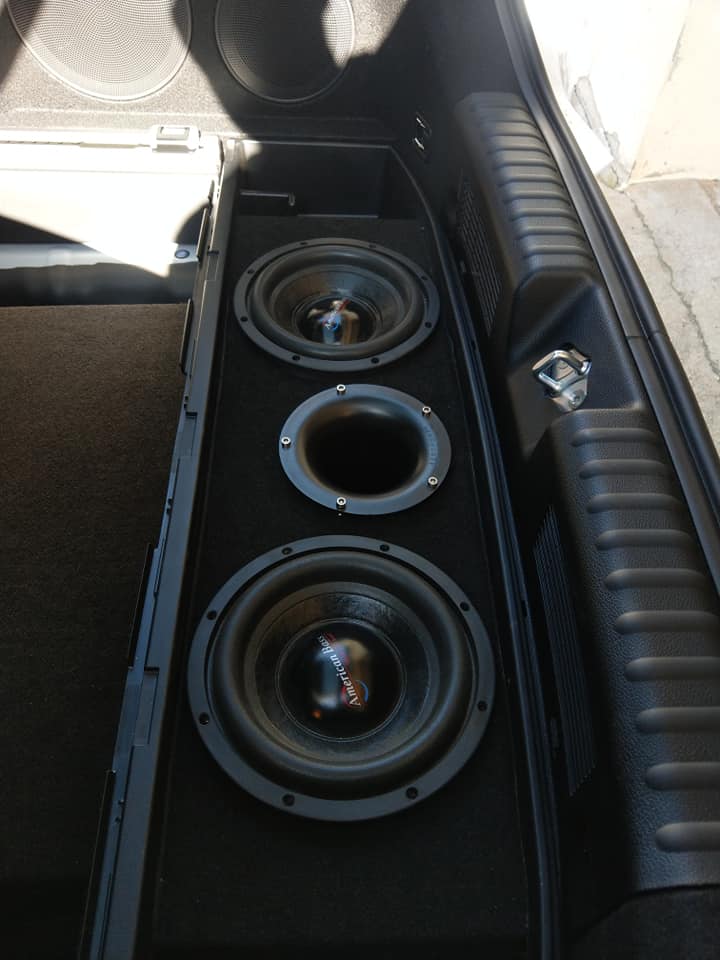

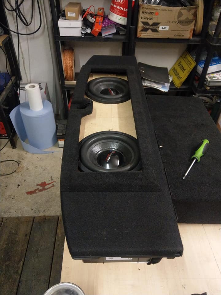

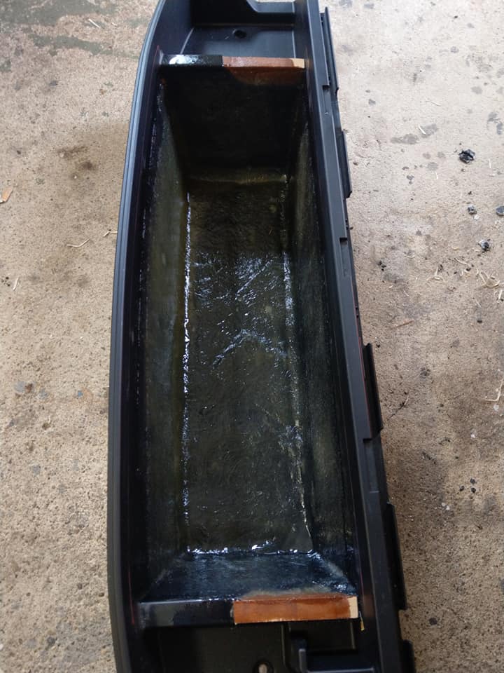

questa è proprio una bella idea... guradate un pò come si può sfruttare il fondo
Anche se io non sono interessato perché mi è sufficiente l'impianto originale, bisogna riconoscere che è un gran bel lavoro.
Questo tizio sa il fatto suo.

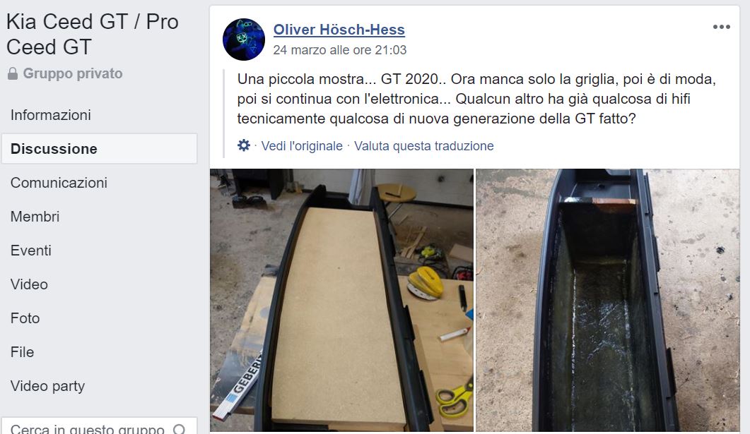

è un post FB sul gruppo "Ceed GT / ProCeed GT" ...si trovano cose molto interessanti ..penso sia uno dei più grossi circa 6000 iscritti
il post è del 24 marzo è di Oliver Hösch-Hess (che è un installatore di impianti SPL) , le traduzioni dal tedesco sono imbarazzanti, ma ho capito che ha preso il solo segnale dal sub di serie ed opportunamente amplificato
