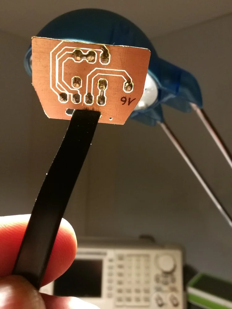

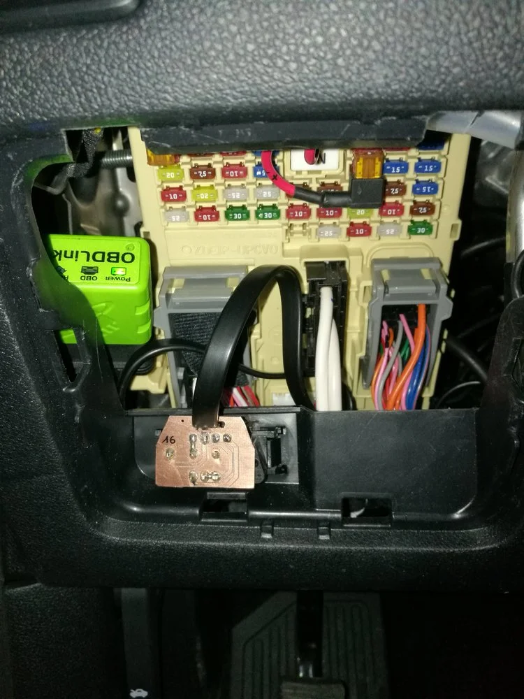

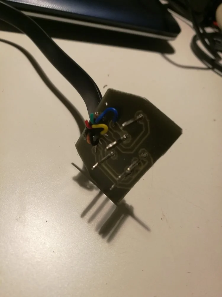

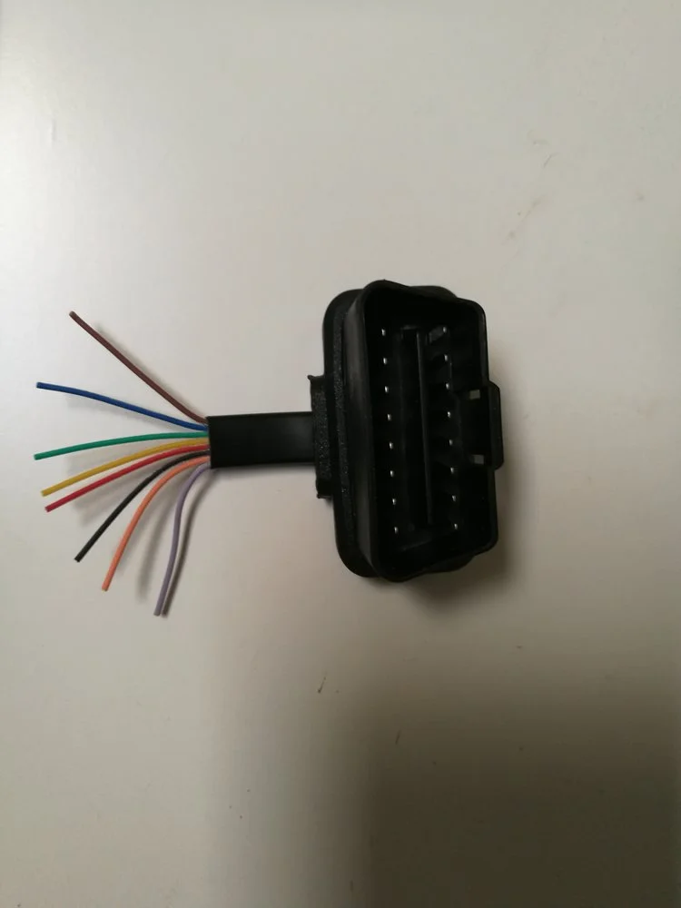

Ho smontato obdlink perché devo portare la Niro a fare il primo tagliando ed ho rimesso a posto la presa. Siccome a forza di monta e smonta le linguette di plastica so già che fine faranno ho deciso di adattare il cavo piatto che comprai un po' di tempo fa. Devo eliminare la spina troppo spessa e costruirne una sottile, ho tagliato il cavo ed ho scoperto che i contatti collegati sono solo 9 ( 2 a massa) . Allego la foto del connettore tagliato e dei fili attivi sulla Niro che come vedete (quelli con asterisco) sono solo 4: positivo, massa, canbus.

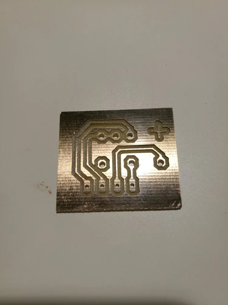

Ok ragazzi stasera un po' di corsa ho messo insieme il tutto giusto per vedere l'effetto che fa e apportare nella prossima versione eventuali migliorie, per ora mi basta capire se può andare. Montato in auto(adesso al buio nel parcheggio e piove pure), acceso la Niro il cell si è collegato al primo colpo e hybrid assistant funziona correttamente. I contatti da montare sul circuito stampato lì ho recuperati dal connettore maschio tagliato, con un paio di pinze vengono via (quelli che sono lì solo per bellezza) in numero sufficiente. La spina sta in sede tranquillamente e finalmente lo sportellino si chiude in modo perfetto. Appena sarò in ferie ne farò una versione più ordinata, per ora va bene così. Se poi a qualcuno servisse, posso fare lo stampato ed inviarlo in una busta per posta, dovrete procurarvi un cavo come il mio pagato pochi€ e arrangiarvi un po' col saldatore. Ecco il risultato :
IMG_20190508_210636.webp IMG_20190508_212142.webp IMG_20190508_211446.webp IMG_20190508_212207.webp
Con i PCB ci sai fare. Complimenti
Prenotato per lo stampato! Complimenti!!! ;)

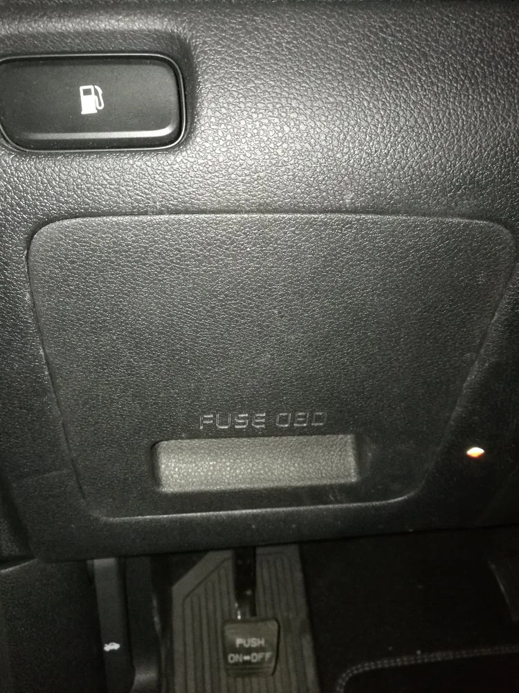

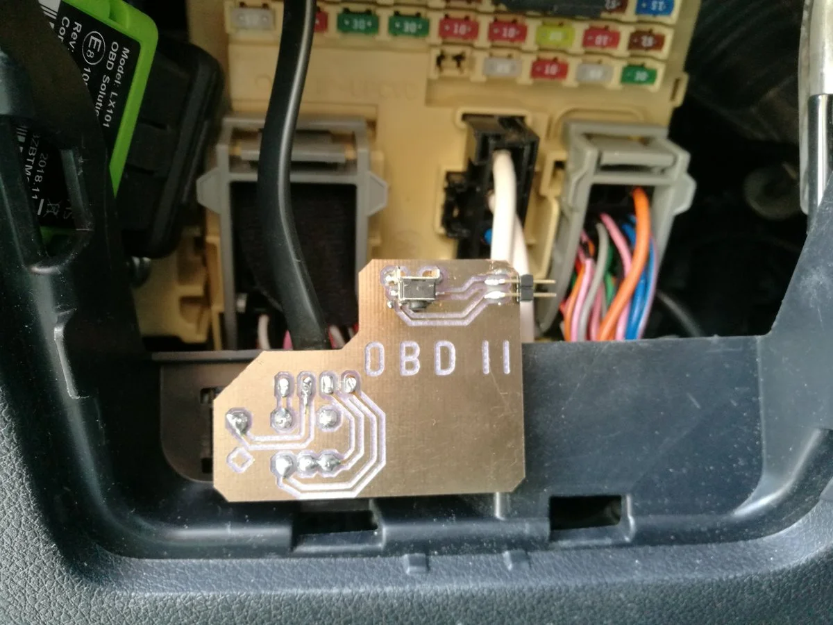

Ho fatto la versione definitiva un po'piu ordinata e robusta e visto che c'ero mi sono anche integrato il pulsantino per spegnere la dashcam (che ora si spegne dopo 6 ore dal momento che parcheggio, oppure prima tramite un magnetino avvicinato a un contatto reed). Adesso posso spegnere semplicemente infilando il dito nella fessura dello sportello vano fusibili per premere il pulsante, nella foto a destra c'è il connettore per il cavetto che devo prendere dall'alimentatore della dashcam: domani andrò a fare il primo tagliando, poi sarà montato. Ovviamente tutto smontabile in dieci minuti senza lasciare traccia, tutto connesso senza toccare minimamente impianto originale
senza aprire nulla
