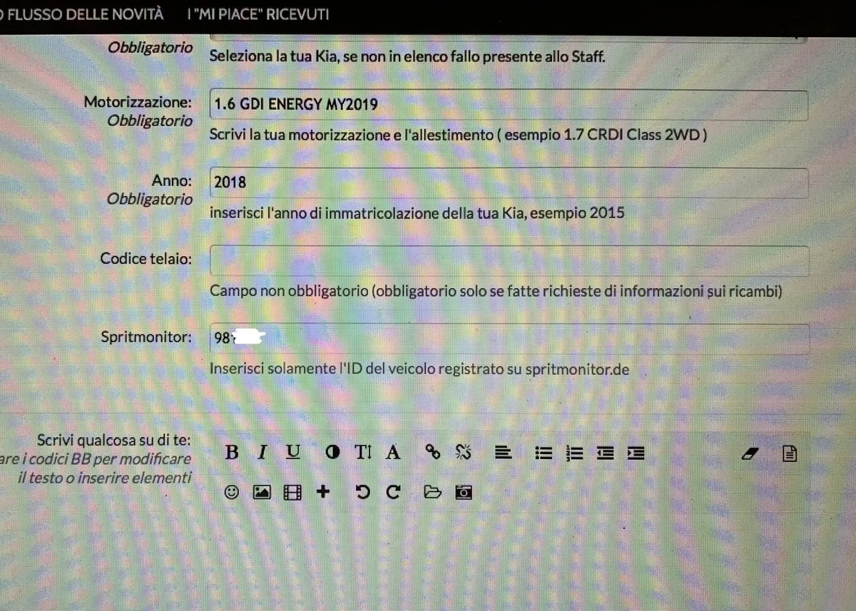

PS ma come si inserisce la mileage icon di spritmonitor sul forum? Sto provando a inserire il bbcode in firma. Si vede l'anteprima correttamente e poi sparisce alla ricarica :(
Non in firma. Devi andare nelle impostazioni e al fondo poco prima della eventuale firma c’è il campo Spritmonitor in cui devi inserire solamente il numero.

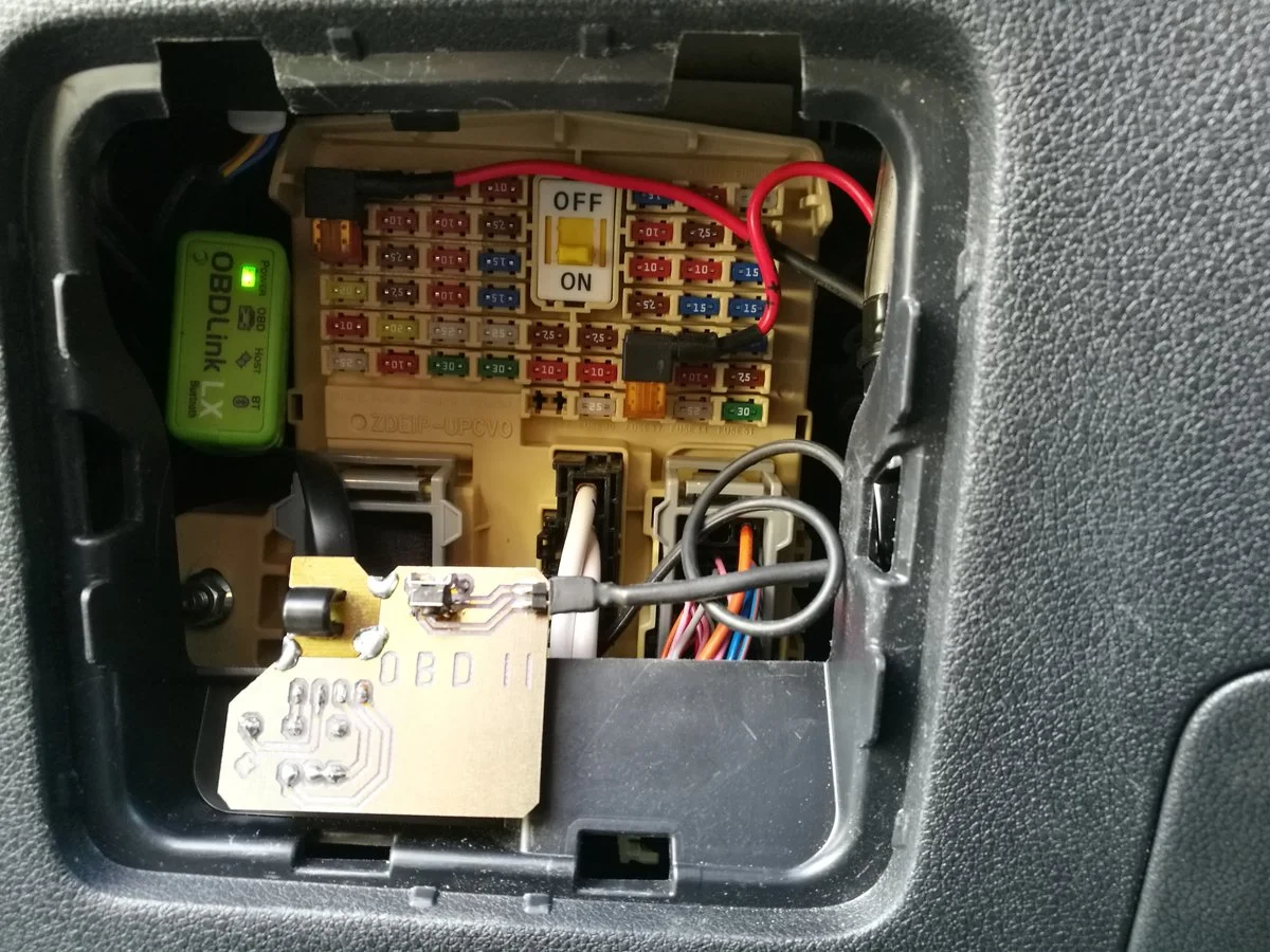

Segnalo qui senza aprire un altro thread.
Se vi andasse a monte l'aggiornamento firmware di odblink lx (si fa con l'app proprietaria), la connessione non funzionerà più, né con la sua app, né con HA. Niente paura, non sgranate il rosario (come ho fatto io), staccate odblink, aspettate qualche minuto, riattaccatelo, aprite l'app proprietaria, ma non connettetevi al dispositivo, andate nelle impostazioni e rilanciate l'upgrade, una volta terminato tornerà tutto a funzionare come prima.
Ma c'è un aggiornamento recente? A me domenica ha perso la connessione due volte, una non me ne sono accorto, poi si è riconnesso da solo (lo ho visto da hybrid report) mentre una volta il programma è andato in freeze, ho dovuto chiudere e riaprire
La versione attuale è la 4.5.1, a me l'aveva scaricata la settimana scorsa, ma mi aveva frizzato l'lx, poi ho trovato e provato la soluzione postata.
