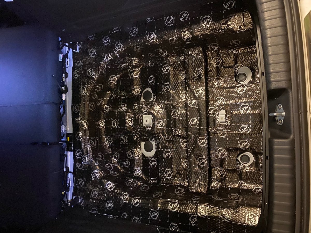

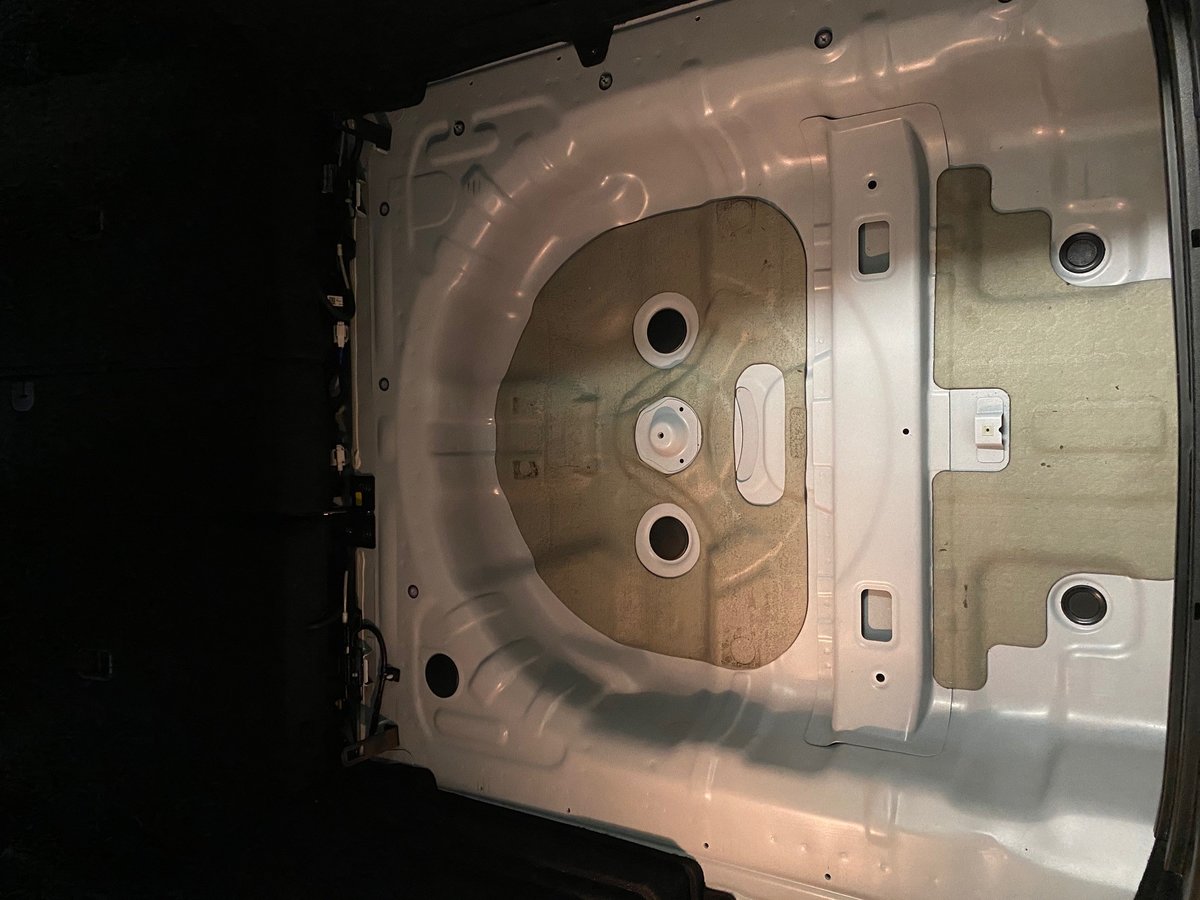

Ragazzi, per ovviare al problema della rombosità a velocità autostradali, ho avuto un attacco d'arte nel weekend.
PS: ho comprato 2 pacchi di insonorizzante STP a base gomma e sono serviti tutti (è avanzato un quadrato 15cmx15cm)
sotto link
1) ho smontato tutto il bagagliaio (ogni comparto ha una serie di viti a croce)... tra l'altro assemblato molto bene
2) risultato a smontaggio completo
3) ...poi è cominciato l'attacco d'arte :)
quanto agli effetti ...vi dico non appena faccio un giro in autostrada.
per il momento su strade cittadine devo dire che l'effetto è notevole
...spero di aver fatto cosa gradita
sotto link
1) ho smontato tutto il bagagliaio (ogni comparto ha una serie di viti a croce)... tra l'altro assemblato molto bene Vedi l'allegato 23209
Vedi l'allegato 23210
Vedi l'allegato 23211

la rombosità che sento a velocità autostradali (120-140) proveniva dal posteriore ed è di puro scarico (per di più in modalità NORMAL , quindi con ESG disattivo) ...diciamo che ho l'orecchio fino ?
sul manuale giri attorno i 3000-3500 giri quindi nel picco della rombosità.
sicuramento posso dire che in città la differenza è notevole, in autostrada è migliorato

si la discussione è nata per il generatore di rombosità e pensavo fosse sempre attivo... poi abbiamo tutti appurato il fatto che si attiva quando la modalità sport è selezionata...e non abbiamo la certezza che disattivandolo (cioè staccando lo spinotto) non nascano conflitti in centralina con conseguente illuminazioni, tipo albero di natale, sul cruscotto.
detto questo, viaggiando in normal, la rombosità posteriore che sento è la medesima che sentivo a macchina nuova (solo che all'inizio era tutto figo) adesso mi da un pò fastidio soprattutto in normal... motivo per il quale ho isolato il vano bagagliaio.
tra l'altro è notabile anche raggiungendo la velocità di 130 e poi sganciando la marcia per "veleggiare" o più semplicemente alzando leggermente il piede dall'acceleratore.
