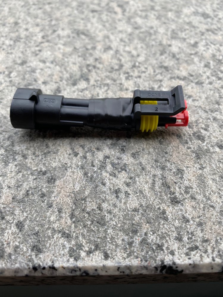

semplicissimo provo a spiegare se poi necessario faccio delle foto se non chiaro.

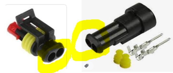

1) attività effettuata senza smontare tergi
2) prendi due terminali nuovi superseal a 2 pin maschio femmina
3) riempi di silicone i canali posteriori dove dovrebbero passare i fili in condizioni normali (quelli cerchiati in giallo in foto)
4) incolli/fissi i due superseal per i canali che sono stati riempiti di silicone (io ho usato del silicone + nastro gommato )
5) una volta asciugato si fissa ai normali connettori dell'ESG e l'altro superseal
Grazie intanto per la completa risposta e scusami per la mia non particolare perspicacia, ma il punto 4 non mi è chiarissimo☺️
Intendi che dopo aver messo il silicone nei canali li hai ulteriormente fasciati con nastro gommato?

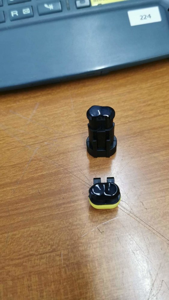

esatto, alla fine dei conti viene un attrezzo del genere (opportunamente isolato all'interno con il silicone e esternamente con della gomma), che puoi tranqullamente inserire nei connettori originali.
quello in foto non è quello che ho montanto, ma solo un esempio che ti ho fatto con del nastro isolante :D
...spero sia gradito

Foto graditissima. Mi hai tolto ogni dubbio!?
Grazie tanto per la descrizione!
Numero uno!?

@Jumbo, davo per scontato di fare così con i connettori.
Invece ottima l'idea di unirli con nastro così che rimangano fermi!

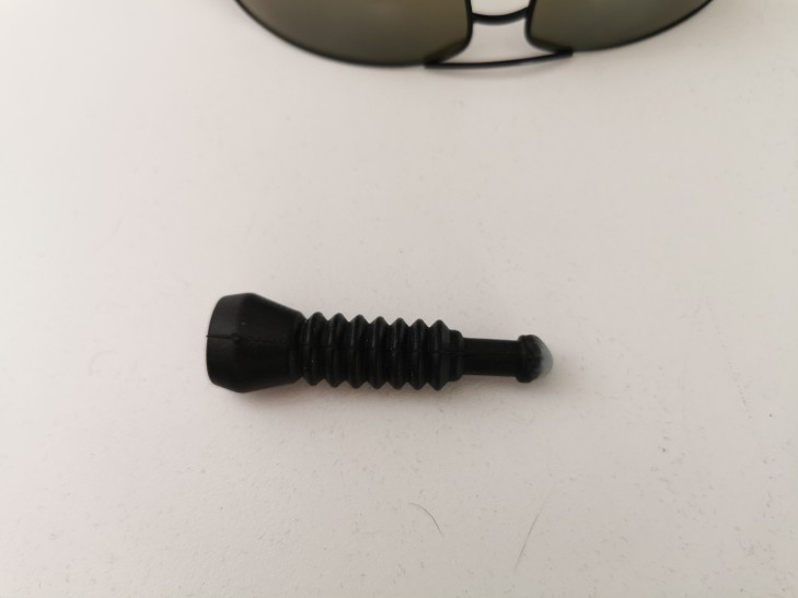

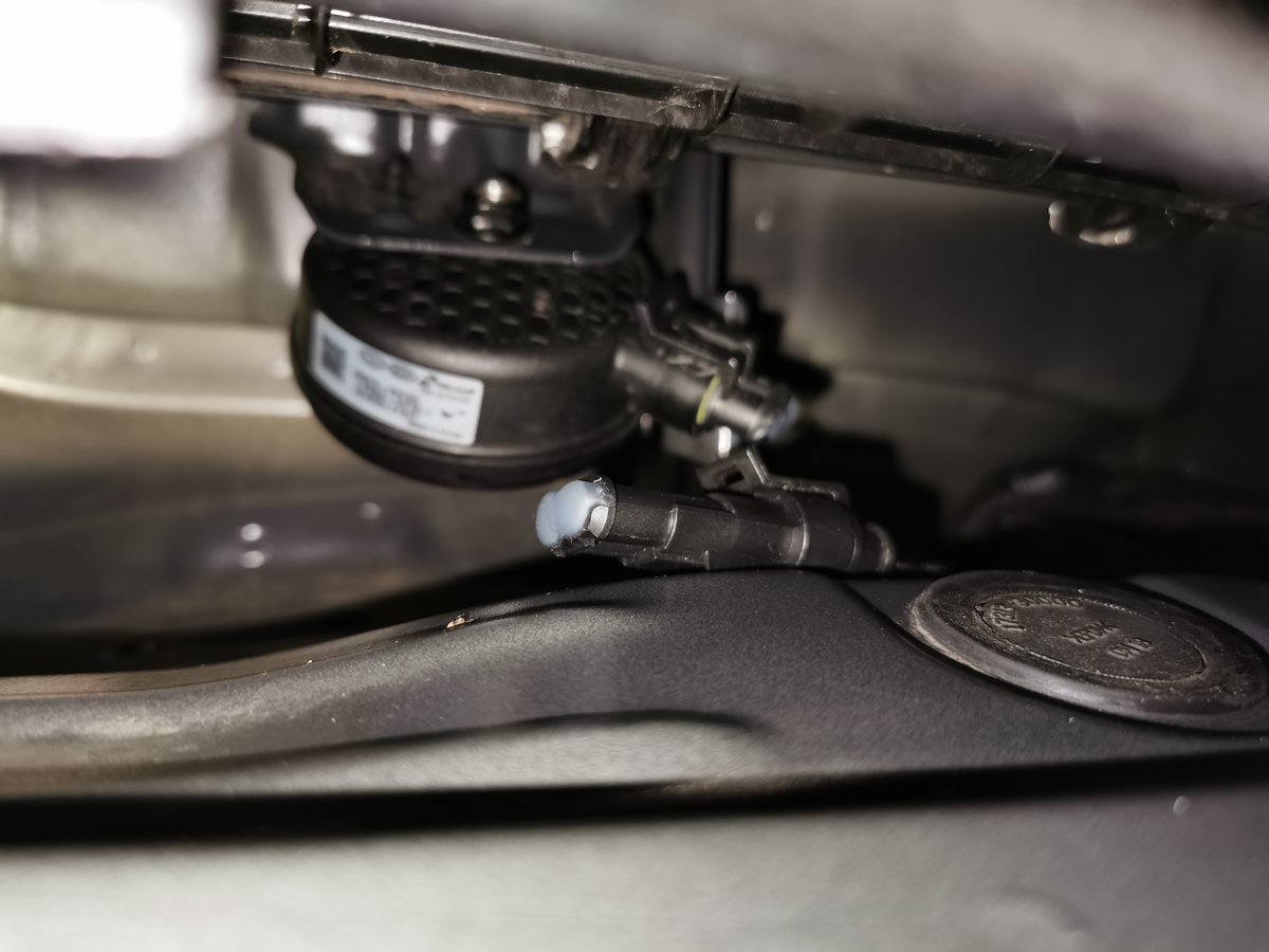

Io cosí. Vedremo se va bene. Io ne ho fatto uno con i soffietti in gomma riempito di colla a caldo . devo ancora avere il tempo di distruggermi le mani per togliere quello fatto in precedenza e montare questo. Si si riesce, sarebbe meglio incastrarlo subito sotto all'incavo dove c'è il plate in plastica dei tergicristallo
Jumbo stamattina sono riuscito a staccare la c.....a di livello superiore realizzando l'accrocchio da te suggerito.:auguri:
Grazie mille ancora!!

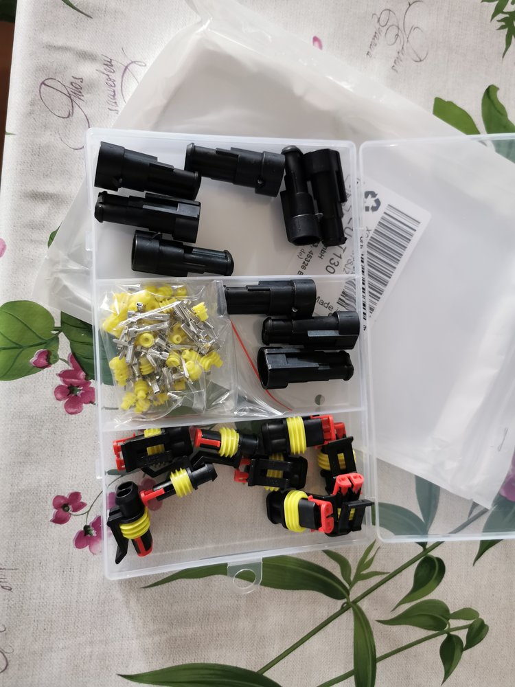

presi i connettori su amazon. 10 a 10 euro (perchè avevo trovato un connettore a 2 euro + 8 di spedizione)

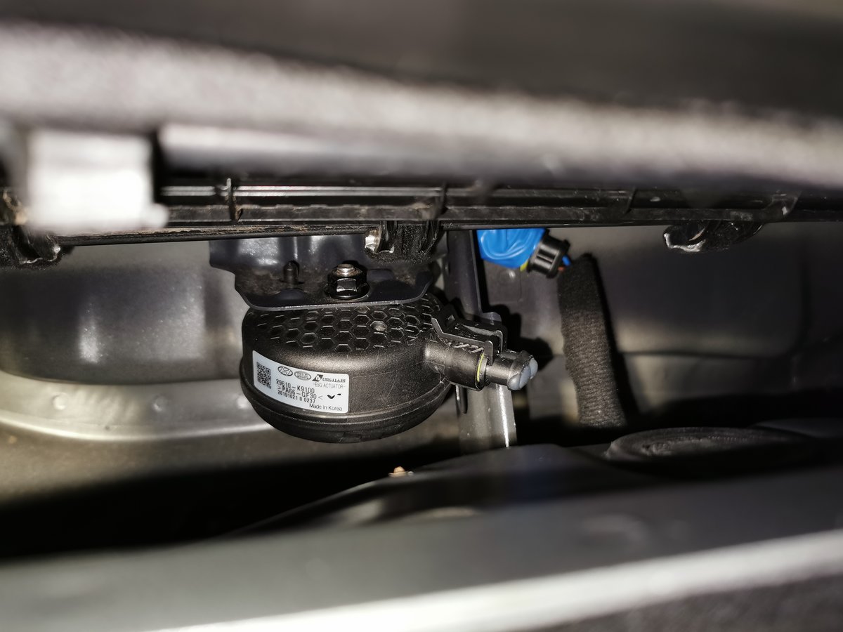

in VW il generatore di rumore pare si bossa attivare/disattivare mediante Infotaiinment. Ho provato a cercare l'opzione su quello della Ceed GT smanettando sul monitor per mezz'ora ma nulla. Premetto che a me non da fastidio assolutamente anzi, tuttavia ero curioso di poter gestire tale peculiarità.
Ora che ho capito dov'è, com'è fatto e soprattutto ho avuto conferma della sua esistenza, non esiterò a scollegarlo alla prima occasione possibile!
