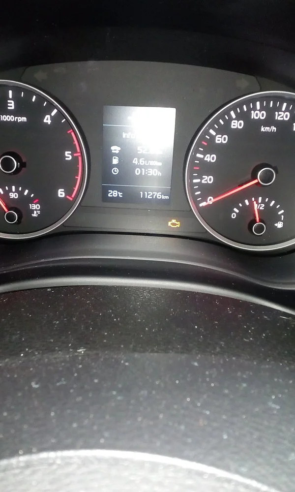

Ed ecco che magicamente è apparsa...:mad: IMG-20180616-WA0047.jpeg
Sicuro sia riferita al dpf?
Spero per chi l'ha controllata l'altra volta di no :D
Ho visto che alcuni utenti sulla versione da 77cv si accendeva a causa della sonda lambda, per caso questa sonda comanda anche le rigenerazioni? Magari era quella che ne faceba partire troppe e ora è partita del tutto... bho lunedi chiamo in concessionaria:mad:
Sulla sonda non saprei, chiedevo perché per il dpf sulla Stonic c'è un'altra spia apposita (per la rigenerazione forzata).
Sisi anche sulla rio

Ho lasciato la macchina in officina e domani controllano, mi han detto che gli son capitati parecchi casi di sonde sporche…
Mi hanno appena chiamato, l'errore era la sonda lambda sporca, l'hanno pulita e nel caso si ripresentasse l'errore me la cambiano. Probabilmente era anche la causa delle eccessive rigenerazioni.
