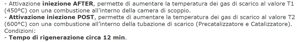

In effetti, la tempistica NETTA è di circa 12 minuti, come da seguente screenshot:
Vedi l'allegato 17858
I tre - otto minuti in più sono relativi ad un margine di sicurezza necessario per far partire tempestivamente e terminare completamente la rigenerazione.
