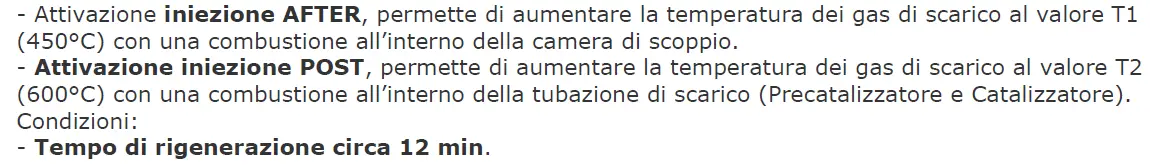

Circa 15 – 20 minuti.
A me di solito in 10 minuti ha finito
In effetti, la tempistica NETTA è di circa 12 minuti, come da seguente screenshot:
I tre - otto minuti in più sono relativi ad un margine di sicurezza necessario per far partire tempestivamente e terminare completamente la rigenerazione.
