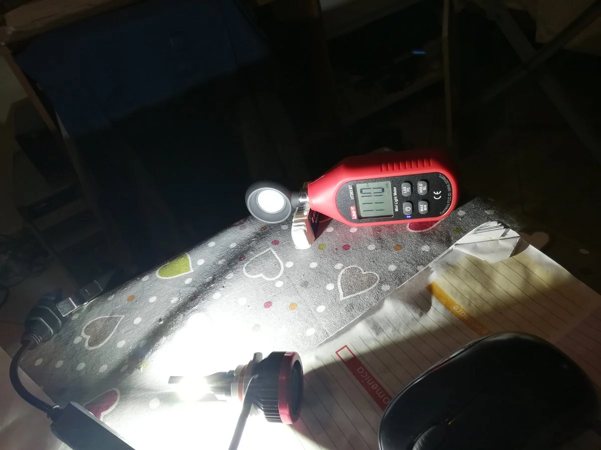

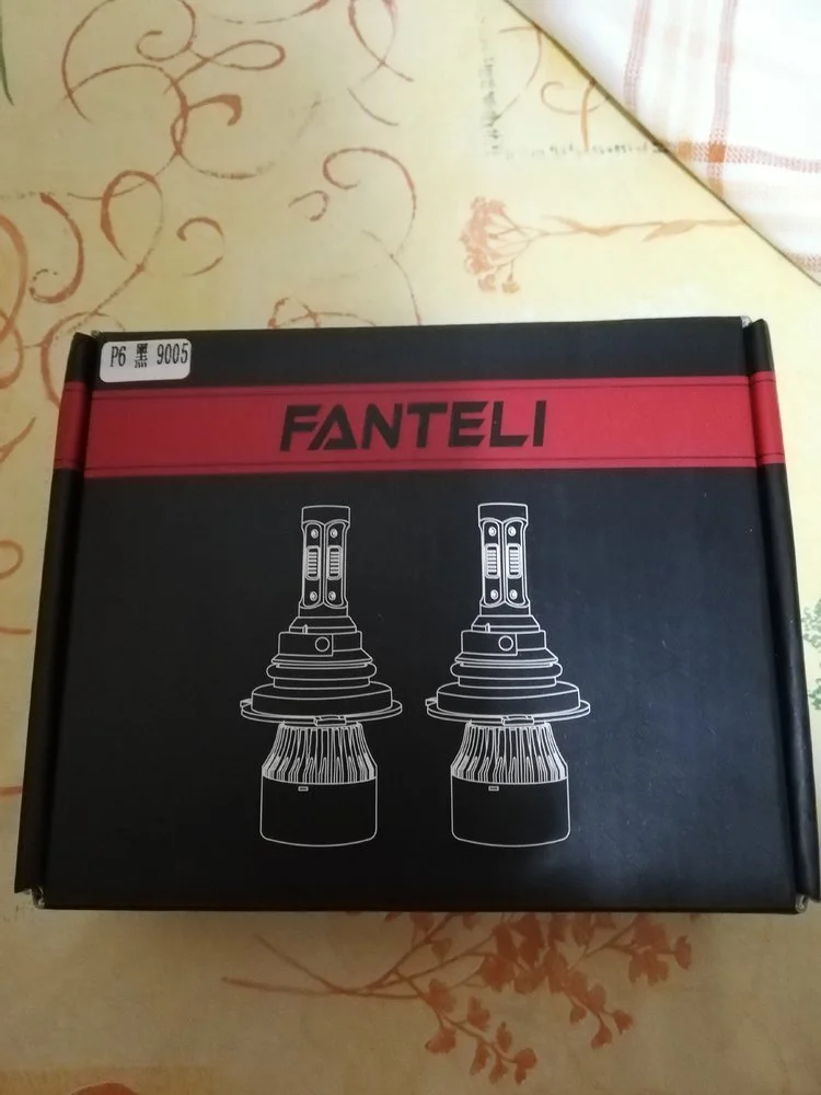

Allora, sono arrivate le HB4 per i fendinebbia (o meglio luci di pozzanghera) e anche delle altre HB3 che mi stuzzicavano.
Visto i Lumen dichiarati ho deciso di testarle misurando l'effettiva luminosità (LUX) a distanza di 15 cm circa.
Partiamo dalle HB4:
Distanza tra strumento e lampada circa 15 cm LUX 11.100 (dichiarati 10.000 ci si può stare), luce abbastanza uniforme angolo copertura circa 350°

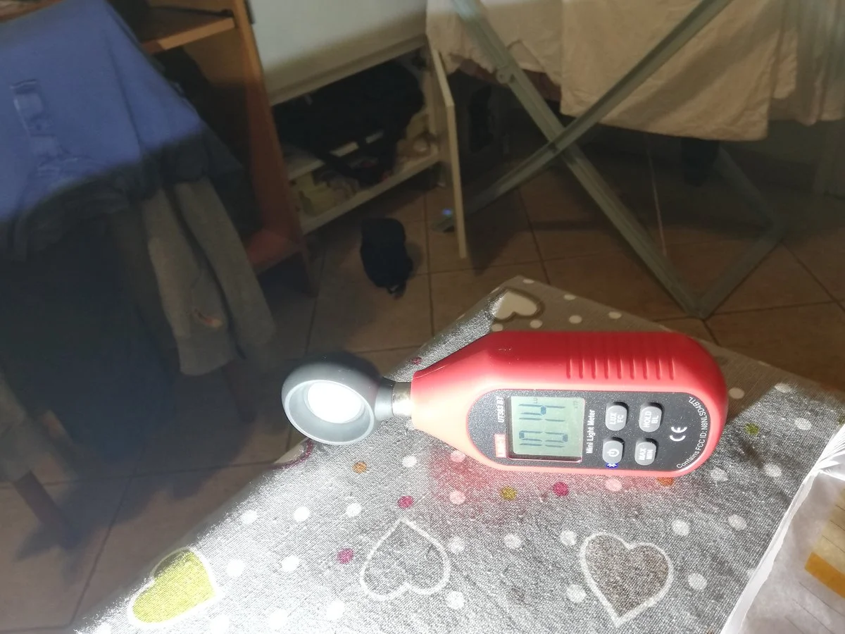

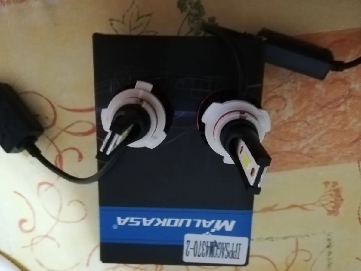

HB3
Altra marca ma struttura di base e driver identici anche questi dichiarati per 10.000 lumen
IMG_20190124_163836.webp IMG_20190124_163426.webp IMG_20190124_163231.webp IMG_20190124_163226.webp
Distanza tra strumento e lampada identica risultati pressoché simili (10.140 lux) e stessa copertura luminosa.
Vista l'uniformità della luce e analizzata la posizione del led che come distanza dagli attacchi si avvicina molto alla normale lampada HB3/HB4 direi che il rapporto qualità/prezzo di queste lampade è buono.
Ricordate che il LED per funzionare al meglio dovrebbe irradiare direttamente la propria luce verso una lente e non essere riflessa da una parabola, in questo modo perde una parte della sua luminosità, ad ogni modo sono quasi certo che svolgono egregiamente la loro funzione.
La temperatura al dissipatore esterno (lato) ventolina non si è mai alzata molto e anche appena spente dopo una decina di minuti di funzionamento, si possono prendere tranquillamente con le mani senza il rischio di scottarsi mentre scalda un po' il driver ma è normale
Il difetto che hanno (nonostante il driver) e il mancato supporto all'inversione di polarità (ma basta girate il connettore) e il fatto che non si bloccheranno con l'attacco sulla vettura (il dentino di blocco che troverete sull'attacco femmina della lampada non coinciderà come posizione al foro del fermo maschio posto sul connettore dell'auto) anche qui poco male in quanto la gomma di tenuta è più che sufficiente a impedirne lo sfilaggio.
