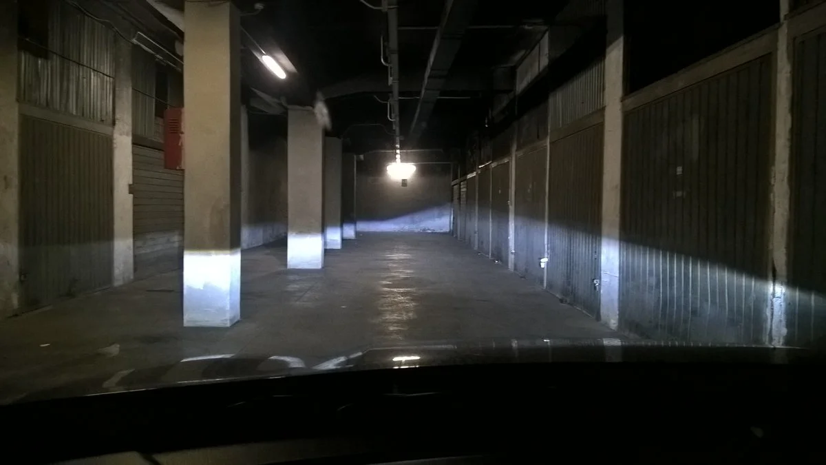

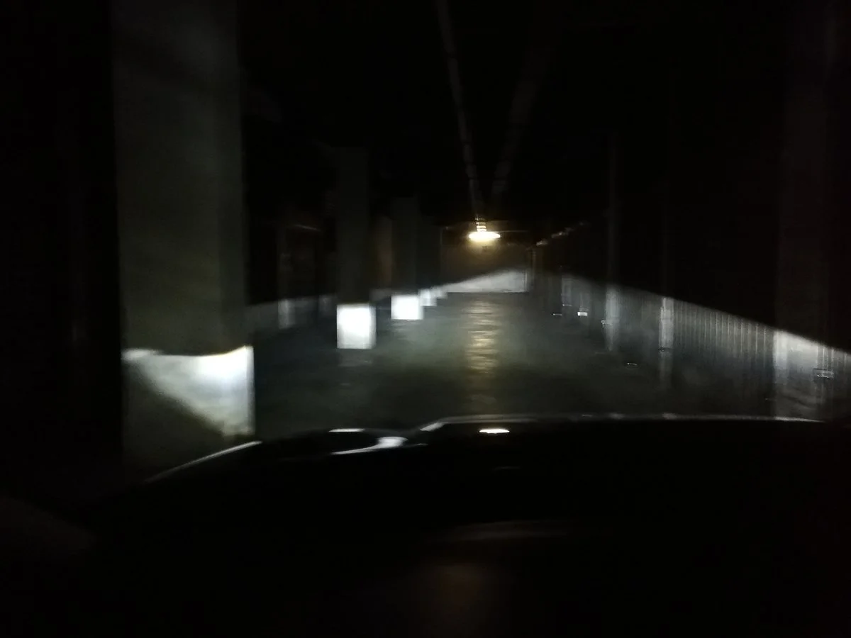

@altrdev Allora, le BraveWay sarebbero perfette come dimensioni ma non mi fanno impazzire; la luce tende leggermente più verso giallo e il fascio secondo me un po' debole sopratutto sul lato DX (allego foto di confronto con le novsight purtroppo la foto è venuta mossa ma la potenza di illuminazione e distribuzione del fascio è chiara).
Al momento continuo a preferire di gran lunga le novsight che ovviamente costano più del doppio e sono al limite come dimensioni.
Sono curioso anche delle Aslent che come dimensioni andrebbero benissimo ma non ho idea della resa.
Vedi l'allegato 15487 Vedi l'allegato 15488
Grazie mille @FABIO_RM ! Utilissimo
