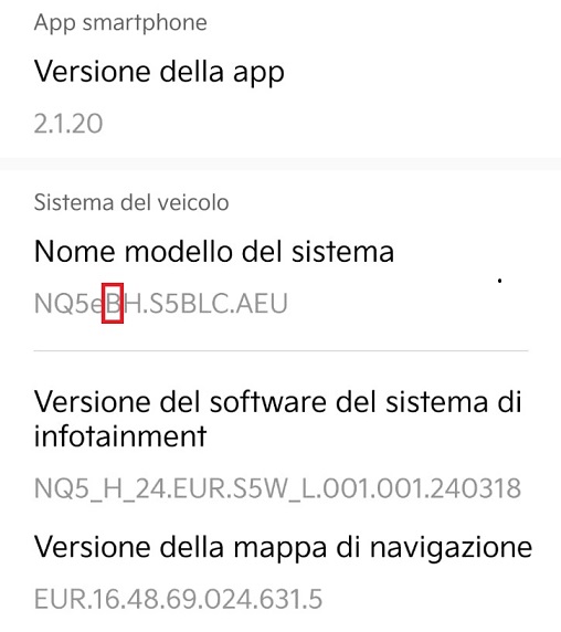

Vedi l'allegato 35773
Ce l'ho da una settimana ma nessun aggiornamento OTA nè da USB (08/08/2024 quello senza B disponibile)
Kia Sportage Hev 2024
Ho il tuo stesso modello di sistema ,auto che ha un mese!Volevo aggiornarla ma non riesco ne manualmente ne via OTA.Tu sei riuscito?Magari per la nostra non e' ancora arrivato l'aggiornamento.....Ho trovato anche io solo NQ5eAH !!
Grazie

Ciao,
stessa situazione anche io. Sportage HEV GT Line ritirata una settimana fa, versione software installato 18/03/2024, ma non trovo nessun aggiornamento né via OTA né tramite Navigation Updater (chiavetta).
Trovo solo la versione NQ5eAH…
Ciao,

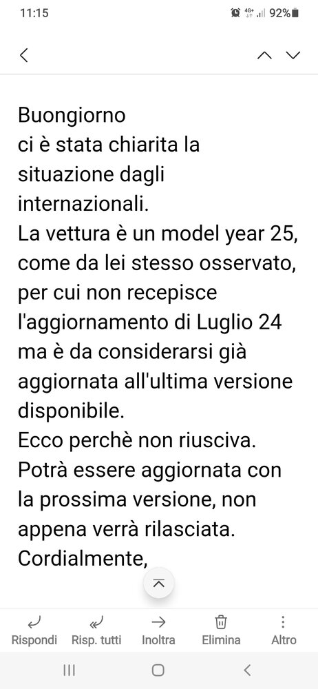

Ciao,ho contattato kia Italia.
Ha girato il.quesito a Kia internazionale dato che non erano in grado di darmi una risposta certa!!!
Gli internazionali rispondono che per la my 25 , non esiste aggiornamento ota ,in quanto già aggiornate .
Ok, aspettiamo allora. Grazie.
