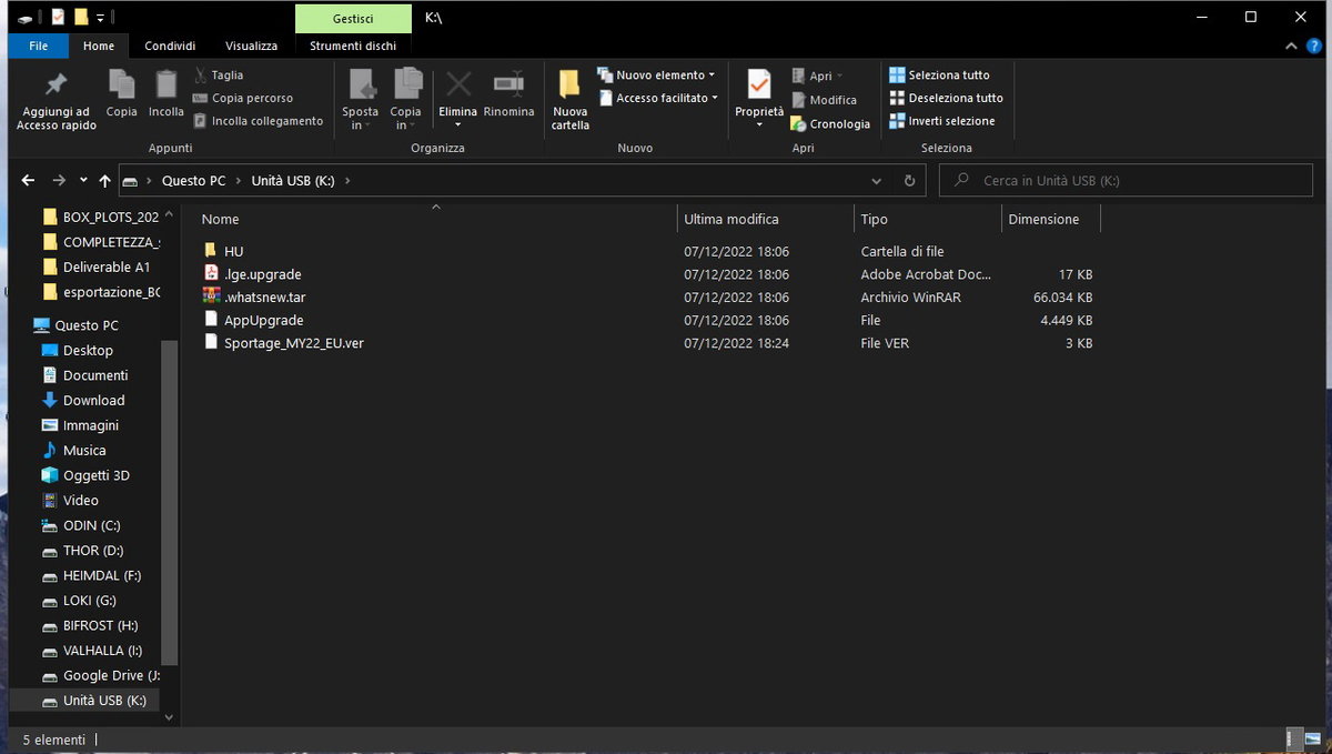

Una volta copiati i file nella chiavetta, questo è quello che dovete vedere. Forse con piccole differenze nelle sigle a seconda del modello (MHEV, HEV o PHEV)
Ho controllato nella mia chiavetta c'è tutto quello che ci deve essere come nella tua foto, l'unica differenza è che a fianco alle varie diciture, tu hai delle icone colorate "la seconda e la terza ) mentre io a parte la prima HU che è come la tua le altre 4 diciture ho l'icona come la tua quarta e quinta.... potrebbe essere questo il problema?
No assolutamente, le icone dipendono dalle impostazioni personali sul pc.
Grazie....ho riformattato la chiavetta, ricaricato il tutto e l'auto continua a dirmi nessun file multimediale e ovviamente non mi fa cliccare il tasto aggiorna....non so più cosa devo fare....la chiavetta è una SanDisk 3.0 da 64 giga....può essere che non sia compatibile con l'auto o mi hanno venduto una chiavetta fallata ? Boohhhh....

Se la chiavetta viene riconosciuta e formattata dal pc vuol dire che va bene. Forse te l'ho già chiesto, ma fai fare tutta la procedura al programmino navigation updater ? lui scarica il file, formatta la chiavetta e trasferisce tutto sulla stessa. se la chiavetta la formatti tu e carichi sempre manualmente i file può darsi che a quel punto l'auto non li riconosca.
La chiavetta da 64 va bene, è più che sufficiente. di regola quando la inserisci a motore acceso riconosce subito il file di aggiornamento senza fare nulla.
I file li ho sempre caricati io manualmente, perché nelle due volte che ho scaricato il tutto, al momento che lui mi chiede di copiarlo sulla chiavetta, mi dice che c'è qualche problema, tipo chiavetta bloccata, quindi da toglierla e rimetterla e a quel punto, per poterla togliere devo chiudere tutto, così mi tocca poi caricare il tutto manualmente....??....ci riprovo....
Allora il problema può essere quello.
