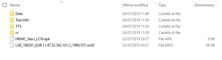

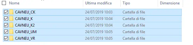

Scusa la mia ignoranza in tecnologia ma sulla schedina copio direttamente la cartella non zippata che contiene altre quattro cartelle o cosa. Ti ringrazio in anticipo per la risposta
Cartelle da copiare sulla SD dopo aver scompattato il file scaricato per aggiornamento software direttamente sulla radice del file system. una volta fatto aggiornamento si possono cancellare.
cartelle e file da copiare sulla SD delle mappe dopo aver scompattato il file zip scaricato anche qui la copia va fatta direttamente sulla radice del file system
Abbi pazienza;)..ma cosa intendi "sulla radice del file system"
