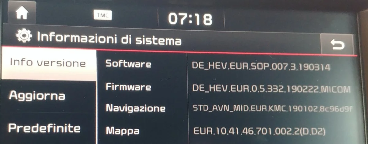

Fatto ieri tagliando, mi torna l'aggiornamento firmware, ma non quello delle mappe
Già! E ne sono uscite già due versioni la 11.41 e la 11.47, io tornerei indietro, devono solo riscrivere la SD.
perchè quelle non te le hanno aggiornate. han lasciato quelle vecchie che avevi sulla scheda sd

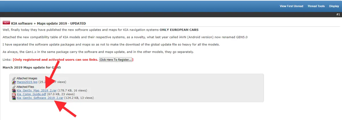

Sicuro che siano quelle nuove? Nel link da te postato vedo i files di marzo, ovvero le 41, non le 47. Oppure in qualche pagina del forum (sono 27) ci sono anche le ultimissime?
i file sono quelli del primo post, sono stati aggiornati 1-2 giorni fa se posso linko i torrent direttamente qui.
l' immagine che ho postato poco sopra è quello del mio multimedia dopo aver scaricato i file. che in effetti finiscono con 2019_2
Vedi l'allegato 18342
Se mettessi direttamente il torrent di queste ci faresti un favore. Grazie.

La procedura prima estrarre software e poi mappe corretto?
la procedura una volta scaricati i file è :
copiare i file software su una SD qualsiaisi (max 32gb) ( io ho usato una micro SD con adattatore da 8 GB) formattata precedentemente in FAT32 con dimensioni file allocazione da 32Kbyte
rimuovere SD mappe inserita e a macchina accesa inserire SD con Software. dovrebbe fare tutto da solo attendere la fine dell' aggiornamento seguendo le istruzioni a schermo ( circa 20 min).
Prendere ora SD delle mappe ( io per prudenza ho fatto una copia 1:1 su PC delle vecchie) copiare il file Mappe dopo averlo scompattato. inserire la SD nel multimedia .
Scusa la mia ignoranza in tecnologia ma sulla schedina copio direttamente la cartella non zippata che contiene altre quattro cartelle o cosa. Ti ringrazio in anticipo per la risposta
