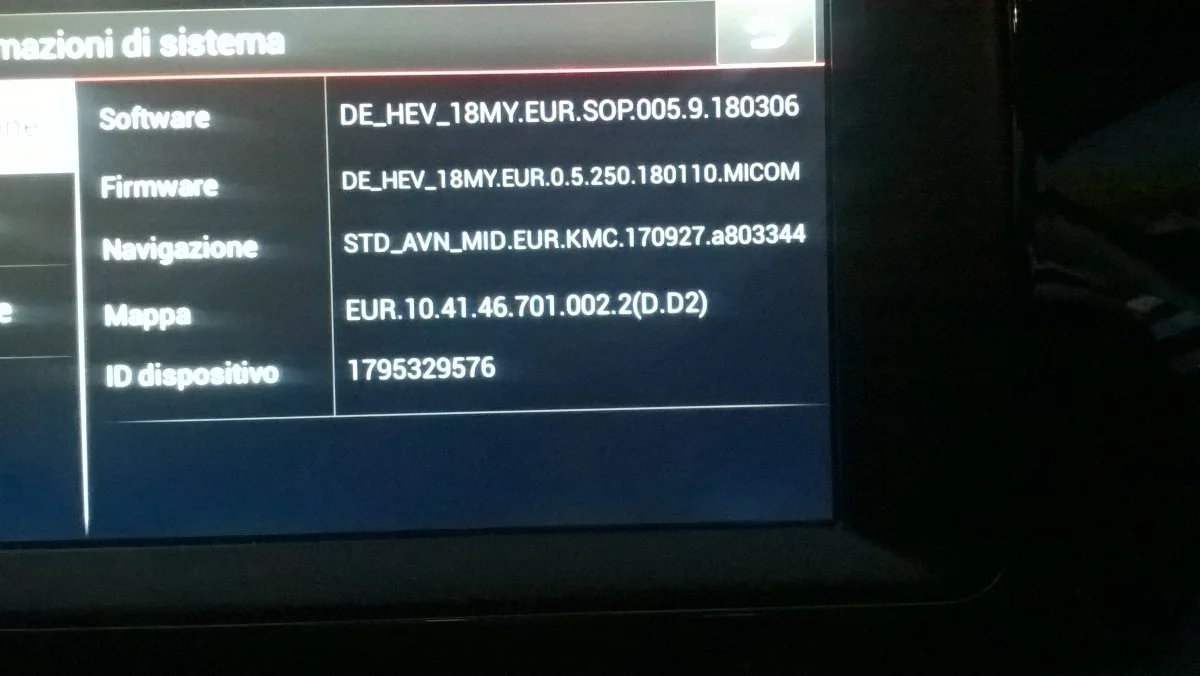

per quanto riguarda il software non so se il mio e aggiornato posto una foto
No tutto da aggiornare. Sia sw che fw che mappe. Bene che sia tornato a posto.
