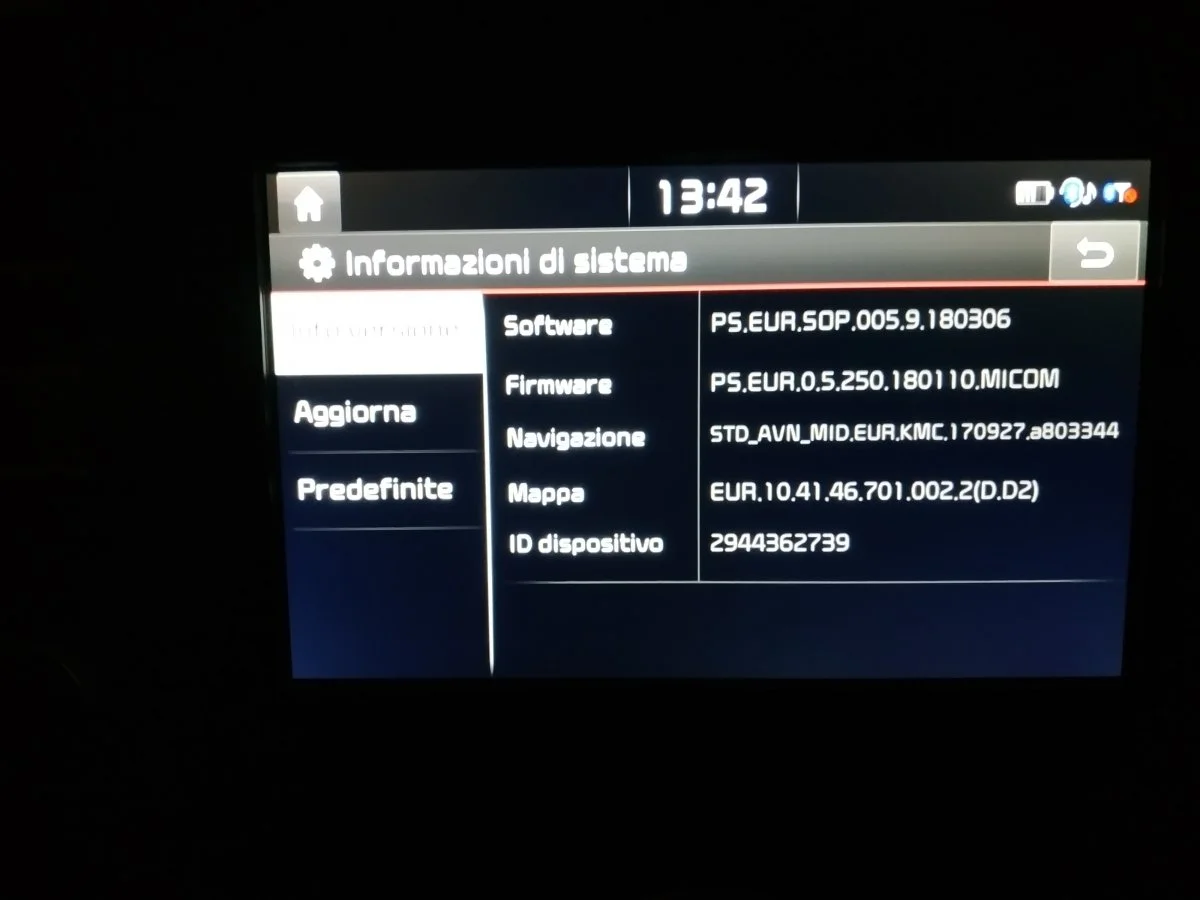

ho ritirato la Soul stamattina, effettivamente hanno aggiornato a detta loro all'ultima versione disponibile a loro che cmq è più vecchia di quella postata dal sito russo.
cmq la situazione ora è questa
Vedi l'allegato 16651
Hai tutto alla versione del 2018, l'unica differenza è l'acronimo PS invece che DE_HEV che abbiamo su Niro.
Ma il firmware è più vecchio, la navigazione è del 2017 e le mappe 10.41 invece che 11.41... 3 su 5 parametri sono "vecchi" e questo sarebbe un aggiornamento?
Mi riquoterei.....non ho parole.......:banghead:
Io fossi stato in te mi sarei rifiutato di pagare “finché non mi aggiornate TUTTO alle versioni uscite a febbraio”!!!

Quelle mappe me le ero aggiornato da solo ad ottobre 2018 dopo 5 giorni dal ritiro macchina.

alla fine ieri pomeriggio armato di scheda SD in 15 minuti ho aggiornato la parte multimediale..
alla faccia delle 6 ore che sono servite alla concessionaria per aggiornare la mappe del navi

Infatti ho parlato di versione 2018, non dell'ultima uscita nel 2019 e che avrebbero dovuto caricargli. Hanno messo quella uscita a febbraio dell'anno scorso. Che poi anche l'ultima riporti 18 nella versione è un'altra questione.
Forse mettono i file su sd uno alla volta. Uno per uno. E poi c’era la marmotta che incartava la cioccolata. :D
